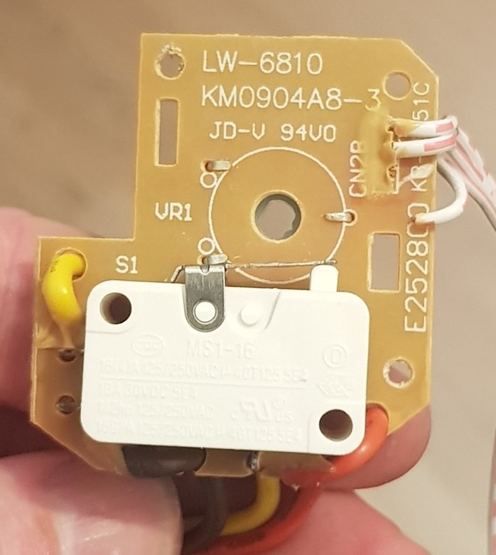

Zajímalo by mě, jak je dělaná regulace otáček u tohoto robota. Úplně vlevo to jde naplno a vpravo po jednotlivých stupních to jde od pomala do maxima a vždycky to ty otáčky drží. Takže tam musí být nějaký přepínač s odporama nebo diodama? Nemáte někdo schéma zapojení té regulace? Připadá mi to takové divné, že by se daly ty otáčky nějak posunout, ale nevím jaký by to mělo vliv na motorek. Nebo aspoň odkaz na podobnou regulaci.

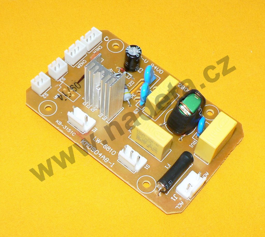

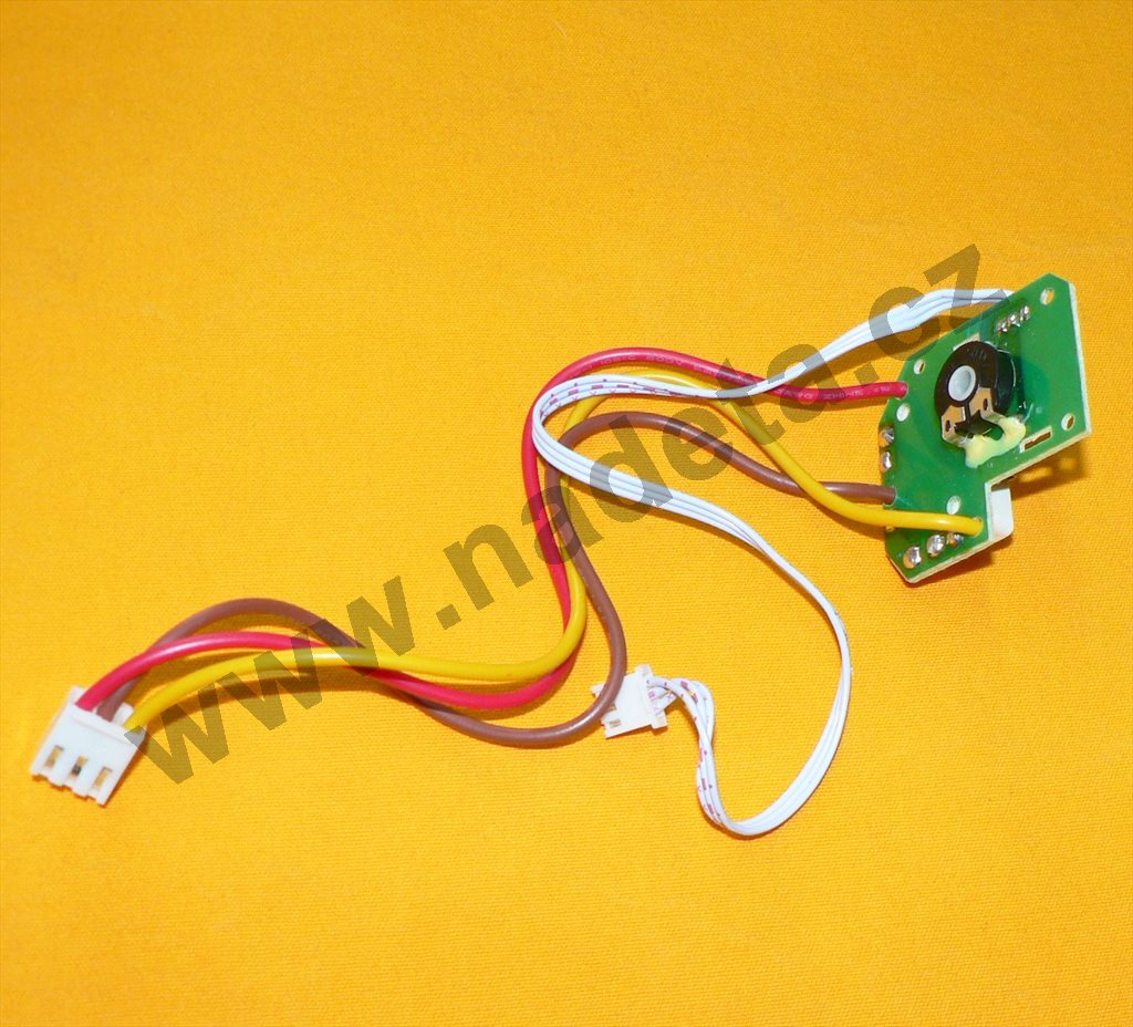

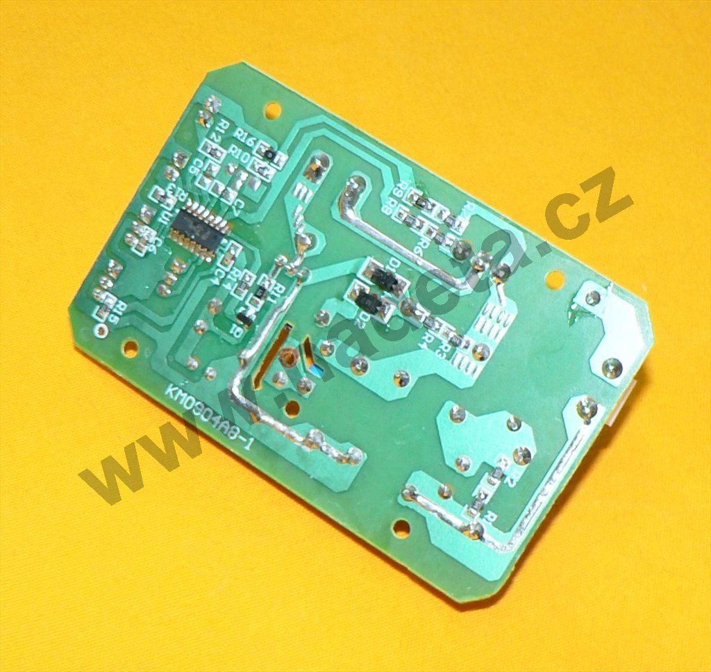

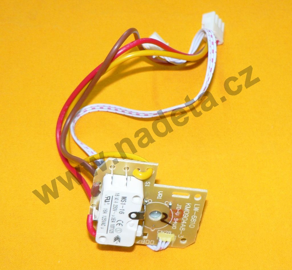

Že by ??? Nebo něco podobného.
Případně poptat na uvedené adrese.

Nakonec mi to nedalo a rozdělal jsem to, samozřejmě od spodku. Na tom obrázku, jak je ten trimr, tak byl upadený jeden bílý krajní vodič od toho trimru. A při opravě upadl ještě ten prostřední od běžce trimru.
Tak jsem je tam zpět napájel a je to. To bylo podle mě nastavené kurvítko, takže místo reklamace, oprava na půl hodinky. Samozřejmě jen pro toho, co si to dovolí v záruce.

Dodatečná informace k upadeným drátům. Problém vznikl již při výrobě, tj. při ořezávání izolace konců drátů pro pájení. Měli asi moc ostrý nůž a nařízli i to lanko, které potom mohlo jen časem upadnout. Nemuselo to vůbec být provozem, tím myslím otřesy atd.

U nás u základního Eta Gratus po 2,5 roku přestala fungovat regulace otáček. Stále jel na maximální otáčky. Občas po opětovném zaklapnutí ramene regulace fungovala, ale ne na dlouho. Nakonec po rozebrání je zjistil stejný problém - upadený krajní drátek od trimru. Dostat se k tomu byl teda celkem vopruz, ale po připájení funguje jako nový.

Dneska jsem přijel ze stavby domů večer, žena mi oznámila že náš robot jde jenom na plno. Po zjištění že už je mimo záruku jsem se rozhodl na něj podívat, tak jsem nejdřív otevřel google a našel zde proč by to tak mohlo být.
Upadlý krajní kabel k desce s trimrem na regulaci otáček. Pro jistotu jsem to střihnul celý, nově připájel a zafixoval lepidlem z tavný pistole.
