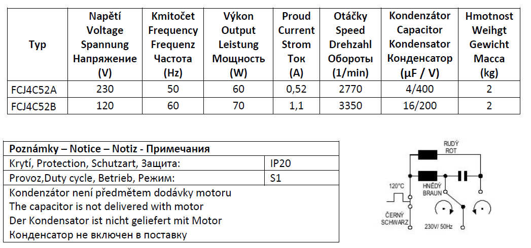

Nazdar všem.
Chtěl bych se pokusit a plynulou regulaci otáčení motorku odtahového ventilátoru kotle Atmos C25S. Motorek je typu UCJ4C52 a podle nejbližšího typu FCJ4C52 (podle výrobce je elektrické zapojení stejné) je to jednofázový asynchronní motorek na 230V s dvěmi cívkami a třemi vývody (jeden společný vývod cívek a dva konce cívek).
Myslel jsem, že bych ho v nejhorším případě reguloval frekvenčním měničem (1f/3f, 230V/3x230V, 50Hz/30-50Hz). Ale teď nevím, zdali by to vůbec šlo, když má motor pouze dvě cívky. Nebo by to bylo možné regulovat i s připojeným kondenzátorem, a to normálním 1f tyristorovým regulátorem?
Podle telefonického rozhovoru s technikem výrobce (ATAS) není elektrická regulace prakticky možná.
Neřešil jste to někdo?

 Soubor:  FCJ4C52.jpg
