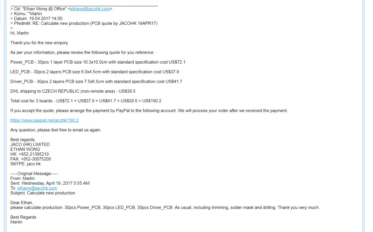

Několik let si nechávám dělat desky tady: http://www.jacohk.com.htmlserialize.com/ vždycky napíšu e-mail Ethanovi, včetně dat pro výrobu, na ethanw@jacohk.com aby mi udělal kalkulaci, pak zaplatím přes paypal a desky mám za cca 14 dní doma. Kvalita super. Cena týhle objednávky byla vysoká, protože šlo o více kusů a výrazně složitější ořez, jinak je to levnější.
 Soubor:  JACO.jpg
 Velikost:  119.44 kB
 Staženo:  439 krát

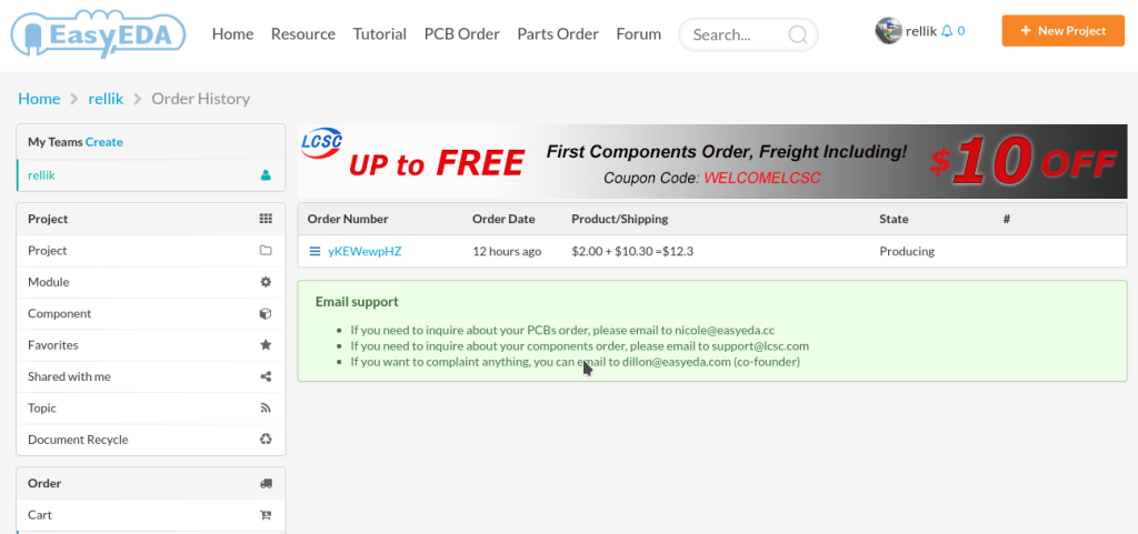

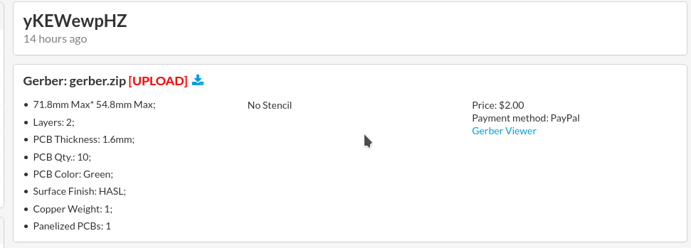

Takže dnešní report:
Plusy:
https://jlcpcb.com - po odeslání objednávky jde rozkliknout postup výroby. (viz příloha)
https://easyeda.com - po grafickém zobrazení desky líp vypadá (popisky)
https://easyeda.com - vlastní editor
https://easyeda.com - možnost zvolit zlacené nebo stříbrné pájecí body (asi za příplatek)
Mínusy:
https://jlcpcb.com - vizuálně slabší zpracování popisků desky
https://easyeda.com - nemá sledování průběhu výroby
Obojí jsem nechal zaslat přes DHL, tak uvidíme i který z nich bude rychlejší a lepší... Nicméně už ta cena je velmi slušná a pokud to u obou dopadne OK, tak není s dalším objednáváním co řešit... Smile
 Soubor:  Screenshot_20171230_092748.png
 Velikost:  77.08 kB
 Staženo:  333 krát
 Soubor:  Screenshot_20171230_093250.png
 Velikost:  119.96 kB
 Staženo:  323 krát
Naposledy upravil Rellik dne so prosinec 30 2017, 11:08, celkově upraveno 1 krát.

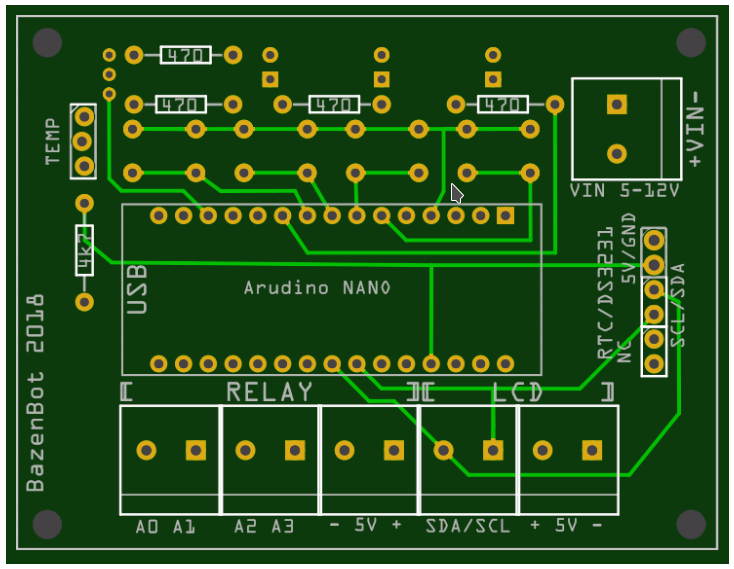

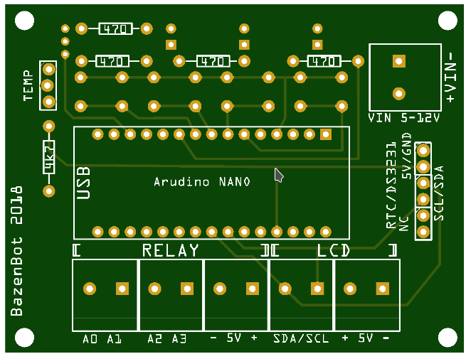

dj_rizek napsal(a):
Nicméně i za 13 dolarů je cena dobrá vzhledem k 5 ks.
Mám objednaných 10 za cenu co vidíš... Ono to jde při objednávce překliknout. 5 nebo 10 obojí je za 2$ (bez dopravy) Wink
Dále je v přílohách vizualizace stejné desky.
První je z easyeda.com a ta druhá z jlcpcb.com
Tak pak uvidím v reálu..
