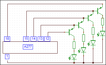

V nf technice nejsem doma, proto ten dotaz.
Na PLC jednotce mi chybí 12 digitálních výstupů a přebývá jeden analogový.
Chtěl bych tím analogovým řídit A277 (mohu si zvolit jakoukoliv výstupní úroveň) ale obvod aktivní výstup na LED uzemňuje. Já však potřebuji aby "aktivní" výstup dodal +16V. Nějaký invertor, možná jen zapojení tranzistoru, prostě něco jako převodník z uzemněného výstupu na těch +16V (16V je k dispozici) - Je mi někdo ochotný poradit? Dík

Stačí na to 1 odpor řádově 1kΩ a 1 tranzistor vodivosti PNP na každej výstup - odpory zapojíš mezi výstupy integráče a báze jednotlivejch tranzistorů, emitory všech trandů připojíš na tu kladnou napájecí sběrnici +16V - a na kolektorech máš požadovanej výstupní signál s kladnou polaritou. Když budeš chtít bejt jo echt, tak ještě ke každýmu trandu doplníš odpor cca 100kΩ mezi jeho emitor a bázi (zrychluje uzavírání tranzistoru). Typ tranzistoru si zvolíš podle požadovanýho proudu odebíranýho přes ten tranzistor - při proudu do 100mA vyhoví prakticky libovolnej malej tranzistor jako jsou KC307/308/309, BC556/558 a podobný.

http://teslakatalog.cz/A277D.html vlevo dole máš na schématu naznačený, jak to musíš zapojit. U tebe pak místo každý jednotlivý LED zapojíš diodu = PN přechod emitor-báze toho PNP tranzistoru....

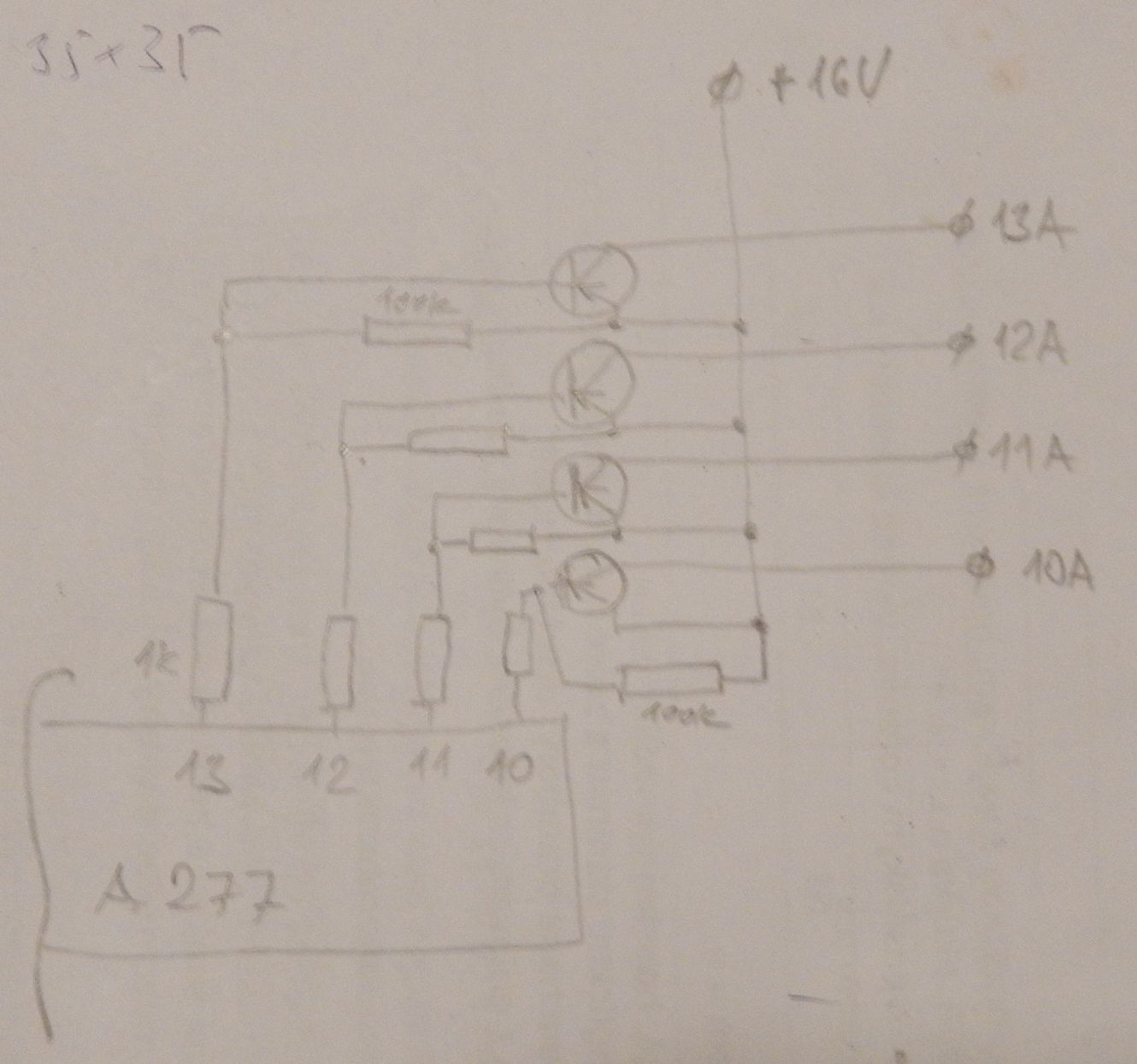

EKKAR napsal(a):
asi takhle? Nedá se to ještě "učesat" nějakou šesticí (2x) tranzistorů v jednom pouzdře?

PříspěvekZaslal: út prosinec 12 2017, 21:18    Předmět: Citovat
Ne, to jseš stále v bodovým režimu, přešti si pořádně co napsal ekkar.
Co tam dát optočleny?
Edit: Nebo se rovnou vykašlat na A277 a použít tranzistorovou obdobu
http://www.talkingelectronics.com/projects/StereoVUmeter/images/VU-MeterCct.gif
myslím jen ten konec s diodama a tranzistorama a upravit podle požadavku.

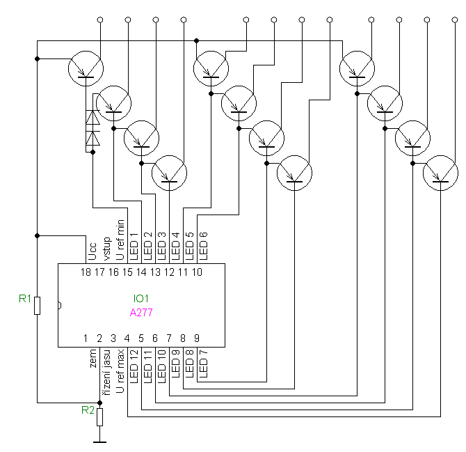

takto by to mohlo fungovat.
Aby to A277 méně žralo, mohly by se mezi výstupní piny A277 a báze dát odpory nebo upravit ten budící proud napětím na PIN2.

Odpory v bázích být musí, neboť A277 sice má proudově limitovány výstupy, ale tuším, že na 16mA každá čtveřice. Takto nakresleno by to mnohé malé tranzistory v TO92 spolehlivě oddělalo.

Proud výstupů se dá nastavit děličem na pinu 2. Minimální proud je 0mA. Wink
p.s. Pro páskový režim je nutné doplnit o dvě diody (nebo LED), aby rozdíl napětí mezi pinem 15 a 14 byl ≥ 1.3V.
Možná bude vhodné použití "zavíracích" odporů mezi B a E.

masar napsal(a):
Tohle se mi líbí a mohlo by to být ono. Ještě bych rád použil 3x čtveřici tranzistorů abych to nějak "učesal" Něco jako třeba B342D, odběr bude ale 30mA.
