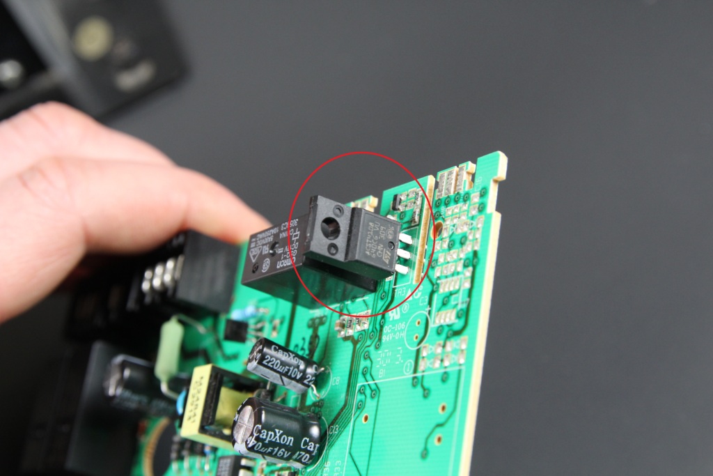

Prosím o pomoc, u sušičky Brandt ETE6736K mám na základní desce vyhořelý jeden tranzistor a dva rezistory, potřeboval bych schema, abych mohl součástky určit. Moc děkuji za každou pomoc.

Schema nebo servisní manuál může být obtížné najít a získat. Bylo by vhodné sem dát dobré foto té desky s potřebnými detaily.

pozri ci tie zhorete odpory nevedu na piny MCU. Ak ano, zhanaj novu dosku

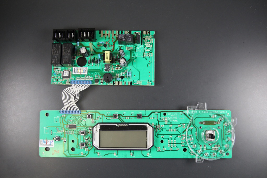

Nafoceno. Na první fotce potřebuji znát hodnotu těch dvou SMD rezistrů (číslo 1 a 2), pak je tam šoatná ještě ten tranzistro označený otazníkem, je z něho kus odlouplý a na tom co z něho zbylo je vidět, že končil číslem 103. ten triak v kroužku je také odpálený. Díky za rady.

Obojí jsou triaky a zřejmě půjdou nahradit něčím běžně dostupným
nástřel od boku:
https://www.tme.eu/cz/details/bt131-600/triaky/ween-semiconductors/
https://www.tme.eu/cz/details/bt136x-600/triaky/ween-semiconductors/
Odpory se dopočítaj.
Otázkou ale je proč se to stalo jestli jsou KO ty akční členy který řídí.
Pak vyzkoušet jestli není odprásklý to MCU jak již bylo napsáno,oměřit rozebraný na stole a pak teoreticky vyzkoušet připojením nízkopříkonový led s patřičným odporem na výstupy MCU pro triaky.Tak bych to udělal já, třeba někoho napadne lepší způsob.
Servisní manuál k programátoru neseženeš,maximálně podle čísel najdeš ve kterých sušičkách se používá a podle toho pak servisák k sušičce,tam končíš protože je programátor jako celej díl.
pro inspiraci: https://elektrotanya.com/brandt_tumble_dryer_technical_training.pdf/download.html
Typuju že ten malej triak ovládá zámek dvířek
