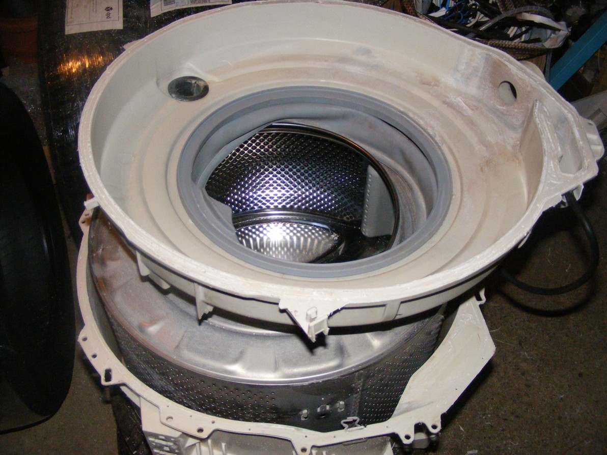

Mám dotaz na opraváře praček, čím tmelíte rozříznutou vanu pračky po výměně ložisek?
díky za Vaše zkušenosti.
 Soubor:  DSCF0808.JPG
 Velikost:  250.36 kB
 Staženo:  583 krát

Lepil jsem to polyuretanovým lepidlem a zajistil asi dvacítkou vrutů (možná jsem to s jejich počtem ale přehnal). Ani se to nehlo.
P. S.: Vruty nedotahuj hned nadoraz, nech tam decentní vůli. Až bude lepidlo skoro tvrdý, pak je dotáhni.

Tak konečně vidím rozriznutou vanu,to nevypadá nějak strašně. Čím jsi to řezal? Já bych to taky slepil PU ckem a dál nějaký šroub kolem.

PU Bison Power Adhesive (sea waterproof)

Řezal jsem to pilkou na na železo, místy samotným plátkem. Před řezáním jsem navrtal po obvodě dírky na vruty po cca 4cm.

Já jsem to taky řezal jako niko231,ale šrobky jsem dával 4 nerez s matkou,asi 20 ks.Na lepení jsem použil červený těsnící tmel na autovany.Je to úplně bez problému funkční.

Já bych na to vzal Mamut Glue od DenBrawenu. I bez šroubů by to pak byl problém rozlepit od sebe...ale tak šroubky jsou jistota.

Mamutem slepeno před třemi roky. Žádný šroub ani nýt. Naprosto spolehlivý spoj.
