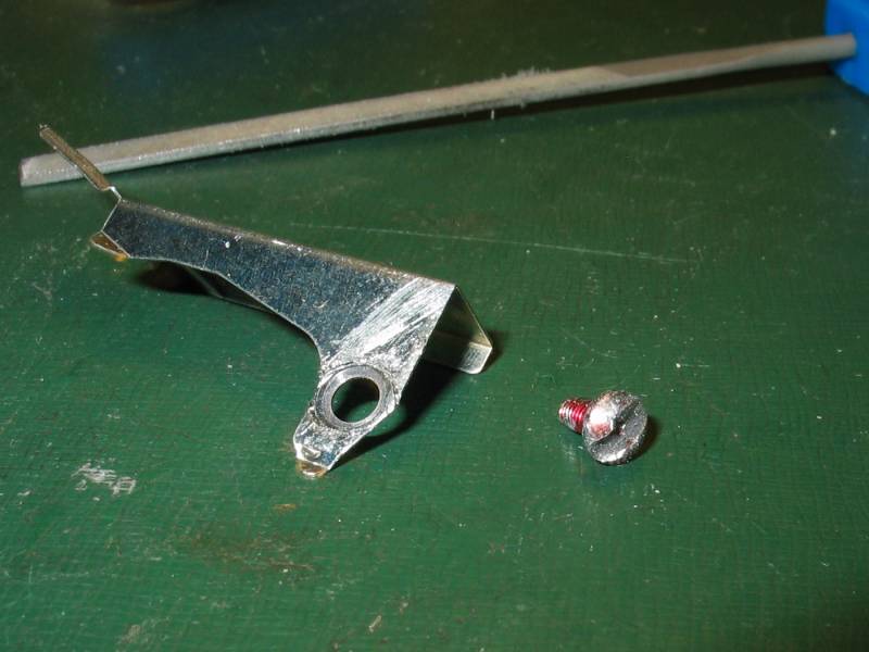

Video Panasonic NV-FJ762 vytiahlo pasku, ale prehravanie neslo. Pri eject pasku nenatiahlo naspat do kazety. Chcel som vycistit mode switch, tak vyberam mechaniku (Z mechanism). Kto tuto mechaniku pozna, tak je tam 5 skrutiek + jedna na uzemnenie. A prave ta nesla ani za boha povolit. Opratrne som tam strekol WD40 a cakal, ale stale nic. Pri pokuse vacsou silou sa vymlela hlava...
Okolo ziadne miesto, takze precvaknut uzemnovaci pliesok, vybrat mechaniku von, vybrat load motor. Nasledne pilnikom vybrusit do hlavy zarez, pokus o uvolnenie velkym plochym skrutkovacom neuspesny - zarez povolil. Takze zase pilnik a nakoniec sa to kliestami podarilo.
Mali ste tiez tento problem?
 Soubor:  panasonic_nv-fj762_screw.jpg
 Velikost:  42.9 kB
 Staženo:  309 krát

Pokud je šroub zalepený lepidlem na závity, nejde povolit a okolí to dovolí, pomůže šroub nahřát hrotem páječky. Již poměrně malé nahřátí výrazně uvolní lepidlo. Samozřejmě je lepší nestrhnout hlavu. Použitím správného typu šroubováku by se mělo spíš podařit ukroutit šroub, než strhnout hlavu.

Tu dokonca ziadne lepidlo na zavite nebolo. Cela skrutka mala cervenu farbu. Len to bolo poriadne zatiahnute a 15 (alebo kolko) rokov tym nikto nehybal.
Nedavno som rozoberal ine video s rovnakou mechanikou a tam tento problem nebol.

Na to někdy pomůže elektrický šroubovák s rázovým momenťákem.

Často pomôže nasadiť príslušný bit s nadstavcom a krátkymi údermi kladivka v smere osi skrutky niekoľko krát klepnúť. Potom už pôjde otočiť.

Klepanie som tiez skusal, bez uspechu.

Taky se mohlo stát, že byl ten závit z výroby nějaký ne úplně dobrý a při montáži tam ten šroub někdo narval trochu silou. Při montáži našich zařízení taky občas potkávám šrouby, které nejdou tak lehce, jako ostatní. Pokud to šroubovák vezme, tak se to prostě zašroubuje a hotovo Smile Jestli to pak za spoustu let půjde špatně povolit, to se asi nedozvím Smile
