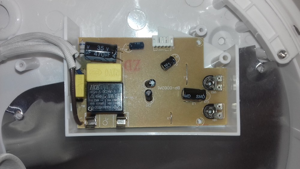

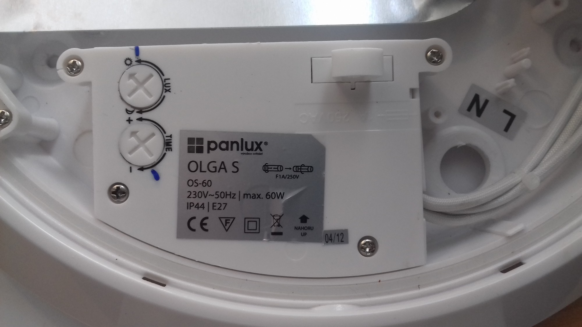

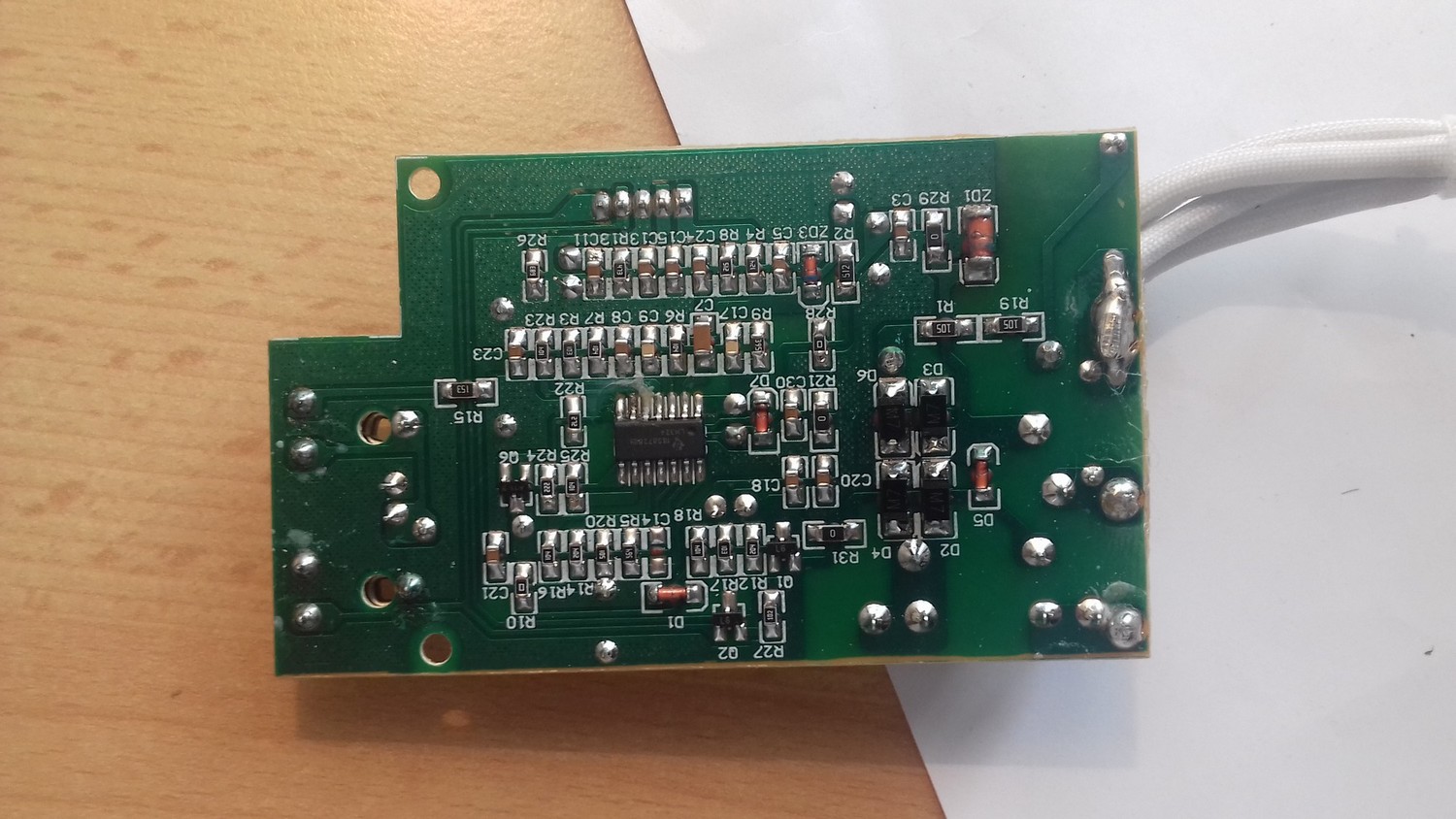

3 roky nám fungovalo stropní světlo PANLUX Olga S OS 60. Nyní když se má vypnout, po uplynutí nastavené doby na časovači, tak 1-5 blikne (zhasne a opět se na chvíli rozsvítí). Nakonec zůstane tedy vypnuté, ale je to opruz. Nevěděl by někdo, čím to může být? Díky.

Co tam máš za žárovku? Není tam nějaká LEDka? Pokud ano, zkus ji pokusně vyměnit za klasickou vláknovou žárovku.
Na obrázcích je vidět relé, to by nějak zakmitávat nemělo - pokud tedy není problém v jeho spínání.
Je potřeba zjistit, zdali slyšíš při vypínání "cvakat" taky to relé nebo zdali relé necvaká a jen bliká žárovka.

Myslím si, že se poondilo něco v obvodu, co hlídá intenzitu okolního osvětlení a že se to rozkmitá.

Z té fotky není moc patrný detail, ale tipuji na černou kostku - relé vlevo dole - opálený kontakt. Navíc to krásně ruší rádia v okolí při rozpínání. A to relé sem měl několikrát KO i když cvakalo

Ja by som prekontroloval kondenzátory. Za tri roky už majú niečo za sebou. Very Happy
Příspěvky: 6085
PříspěvekZaslal: po září 11 2017, 10:42    Předmět: Citovat
Patrně budeš mít vadný ten "zdrojový" kondík (velký žlutý), bude mít už malou kapacitu.

Taky tipuji kapacity. Relé je v tom určitě nevinně. Podobnou vlastnost (blikání) způsobuje i v nových PIR obvodech stav po novém připojení do napájecí sítě, než se poměry v obvodu po cca 20 - 30-ti sekundách ustálí.

Vyměň i ten "sběrný" elektrolyt 470u (ale nakoupil bych pro jistotu všech 6).

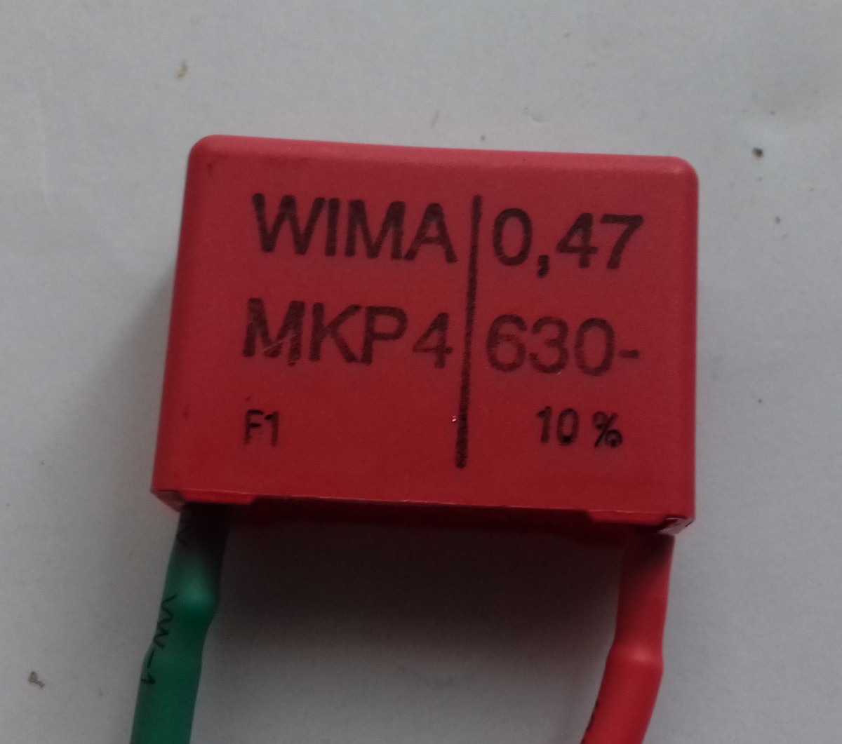

V našem krámku měli jen bez X2, ale zase na 630V a dvakrát tak větší. Původní byl na 265V. Vyměnil jsem to a zdá se že funguje (vypne hned napoprvé). Ruku tedy mám na jističi, kdyby začlo hořet, ale 5 minut již OK. Je problém, když není X2? Kde kupujete prosím na netu tyhle kondenzátory (ideálně bez poštovného). Díky.
