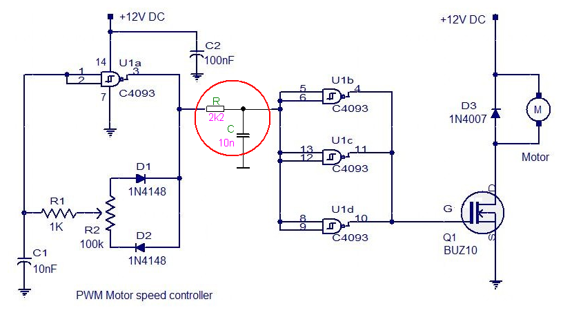

Předělávám tady kámošovi potápěčský videosvětlo s Osram projekční halogenkou HLX 12V/100W. Tyhle projekční halogenky mají životnost jen 20 hodin a nejvíc dostávají na zadek při zapínání a vypínání. Tak mu to chci předělat na rozsvěcení a zhášení přes PWM se kterým vydrží 2-3 x tolik, odzkoušeno na jiným profi výrobku. Protože vypínač byl otočný vačkový, není problém to předělat na potrnciometr a nebo kvalitní trimr a na jednom dorazu nesvítí a otáčením se najede na 100%.
Zapojení je celkem známý, http://www.circuitstoday.com/pwm-motor-speed-controller. Jenže tohle zapojení má mouchu, PWM nejde v plným rozsahu ale cca 3-97%. Prostě na dorazích poťáku jsou úzký jehly, takže ve "vypnutým" stavu to bere cca 80mA proudu i když nesvítí a v "zapnutým" stavu zase světlo nesvítí nadoraz a trochu se hřeje Fet. Kdysi jsem viděl tohle zapojení malininko překopaný a to chodilo opravdu 0-100%. Jenže jsem malůvku někam založil a jsem v riti.... Nemáte k tomu někdo něco? Těch 4093 tu mám celou štangli a dělat to z něčeho jinýho se mi moc nechce když vím, že to s ní chodí.

Samotný relaxák bude mít ty jehly na výstupu vždycky už z principu funkce. Můžeš je zkusit odfiltrovat vhodným RC článkem (2k2 + 10n?) mezi relaxákem a výstupním bufferem.

lesana87 napsal(a):
No právě, ta úprava s tím základním zapojením něco vyvedla a chodilo to 0-100%. Vím zcela určitě, že všechny čtyři hradla byly za sebou a mezi nima asi nějaký RC členy.
To MetalGold: Regulace jasu mezi 60-100% svitu je podle podpory Osram povolená. Rozsvícení je otočením "vypínače", tedy najetím z vypnuto na 60-100% za cca 1 sekundu.
Větší problém než zastydlej halogenovej cyklus je u 100W HLXů přeražení vlákna zapínacím rázem. To se stává mnohem dřív, než u deklarovaných 20 hodin životnosti.
Příspěvky: 3818
PříspěvekZaslal: ne červenec 09 2017, 19:01    Předmět: Citovat
No tak tam ten RC člen dej a bude to chodit od 0 do 100%, nebo v čem je problém? Rolling Eyes

lesana87 napsal(a):
Proč znova vymejšlet vymyšlený? Hodil jsem dotaz, zda to u mě ztracený zapojení někdo nemá. Ty 4093 mám SMD, trochu blbě se s nima něco zkouší na prkýnku.
To MetalGold: Co tam bude čtvrt vteřiny topit? Má to běžet obdélník na cca 500 Hz a měnit střídu od 0 do 100%. Takže Fet zcela zavřenej a nebo zcela otevřenej a tak kolik výkonu se při 8A ztratí na Rds pár setin ohmů?

Příspěvky: 13629
PříspěvekZaslal: ne červenec 09 2017, 23:51    Předmět: Citovat
Celeron napsal(a):
...Proč znova vymejšlet vymyšlený? Hodil jsem dotaz, zda to u mě ztracený zapojení někdo nemá. ...
To tvoje ztracený zapojení je zřejmě tohle:

Příspěvky: 13629
PříspěvekZaslal: po červenec 10 2017, 9:35    Předmět: Citovat
lesana87 napsal(a):
Mám stejný názor. Na prkénku to snad zkoušet ani nemusíš.

Příspěvky: 19800
PříspěvekZaslal: po červenec 10 2017, 9:49    Předmět: Citovat
forbidden napsal(a):
Tys ještě dneska ráno neměl kafe co? Wink
Analog to není, je to PWM, mám ho vyzkoušený, chodí 0-100 %.
Neměl, na kafe je moc horko a přiznám, moc jsem to schémátko nezkoumal. Embarassed
