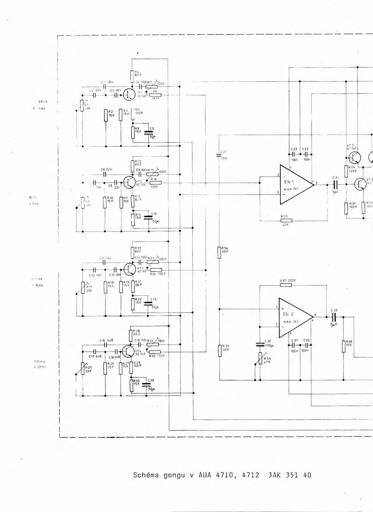

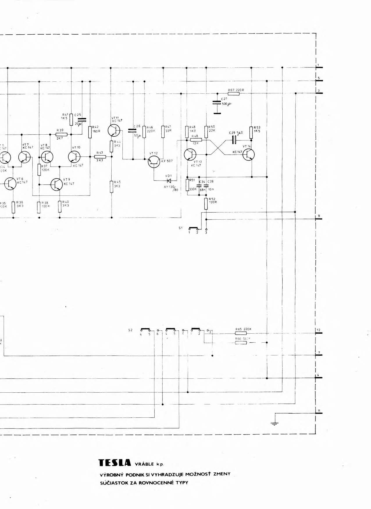

Ahoj všichni, neměl by někdo schéma tohoto modulu používaného ve stojanových tranzistorových ústřednách TESLA, případně alespoň zapojení konektoru? Díky.

Je to ono?

Odpovídá to té 3AK 351 40, jen to má navíc dva isostaty.

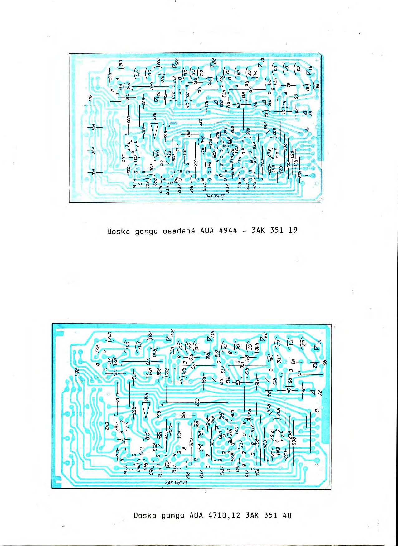

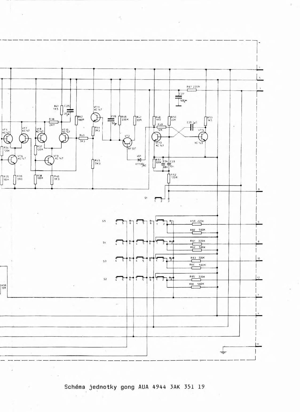

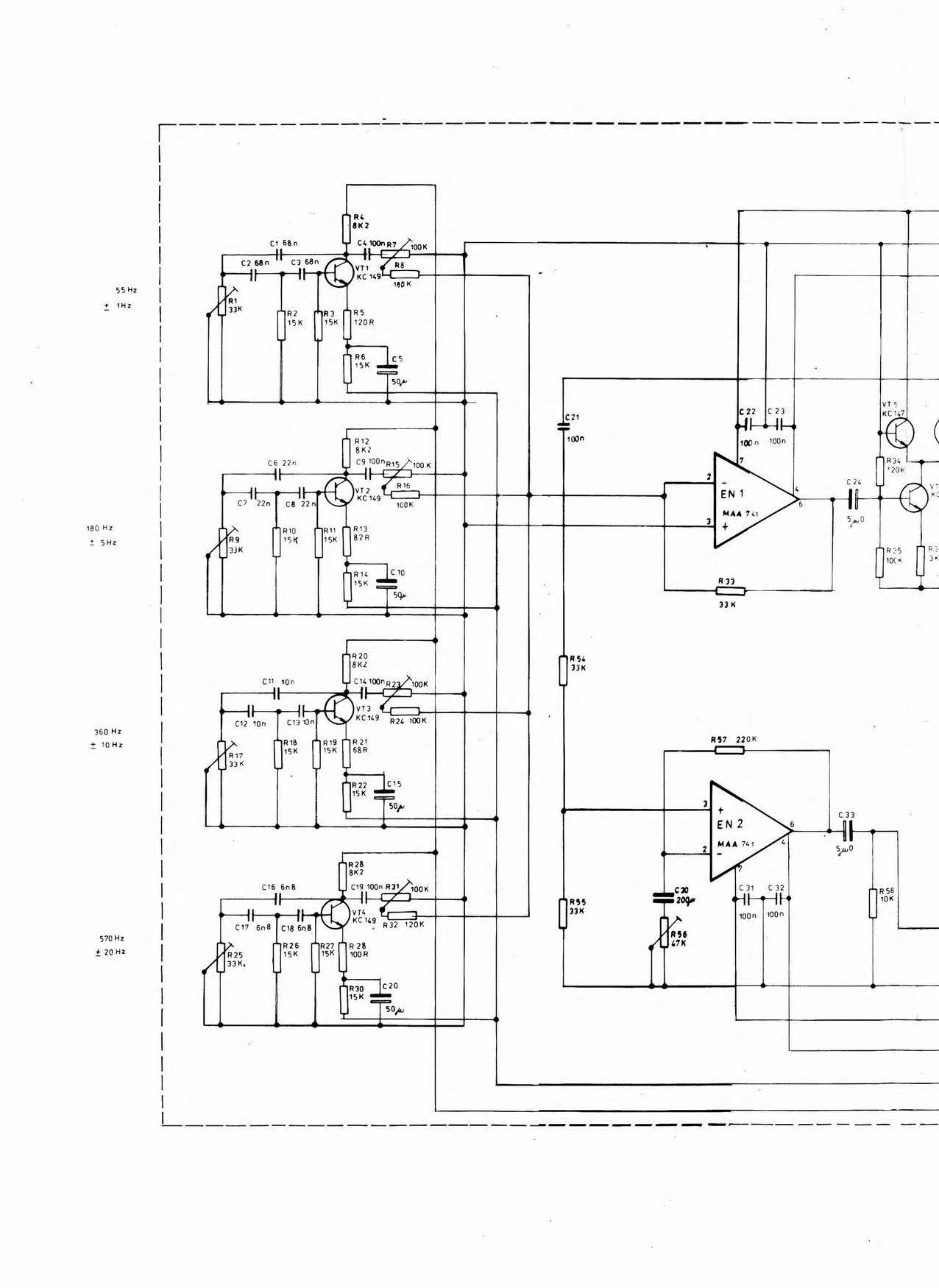

Tak?

Super, díky.

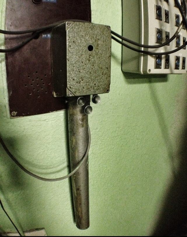

býval takovýhle a někde určitě stále mají .... (foto z netu)
V jedný kabině jsem brnkal i original Zeiss

Už si to úplně přesně nevybavuju,
vím, že tam měli starý Dresdeny (do tý doby jsem je jen zahlídl v Klánovicích)
ale byl to asi spíš na tý první fotce. Rozhodně trojhlas. Nepamatuju si, že bych se někde, někdy v kabině potkal se čtyřhlasem..... (no, zase jsem jich tolik nevystřídal .. Very Happy )
