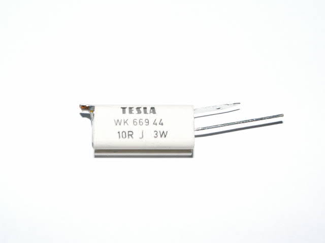

PříspěvekZaslal: so červen 10 2017, 12:20    Předmět: Citovat
Jestli to náhodou nebyl příslušně dimenzovaný obyčejný drátový odpor. Pro pojistkový efekt s definovanou charakteristikou přerušení by asi nestačil běžný odporový drát. Mohl to být i speciální drát nebo pásek na metalizovaném odporu, viz například citace z popisu pojistkových odporů Tesla TR 233P - 236P:
"Metaloxidové rezistory s označením P jsou opatřeny tavným páskem který vyvolává pojistkový efekt."
Drátové odpory s tepelnou a nadproudovou pojistkou jsem viděl jenom Tesla WK 669 44-46, ty ovšem měly podstatně pomalejší reakci a byly opravitelné pájením.

Achab napsal(a):
Tak, tak.
Taky si nějak nevybavuju, že by existovaly jiné poj. rezistory v drátovém provedení, než tyto. Ještě k nim bývá plechový držák pro radiální montáž Wink
http://www.teslakatalog.cz/WK66944.html
Drátové poj. rezistory Tesla WK 669 44-46
 Soubor:  ad210737-c94b-49ac-9c74-790cf8dbcbfe.jpg
 Velikost:  74.72 kB
 Staženo:  173 krát
Honza - kokúň

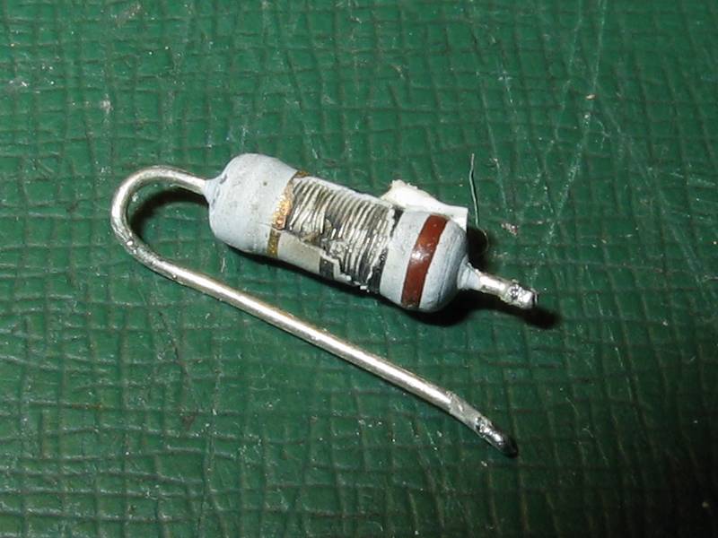

Příspěvky: 37411
PříspěvekZaslal: so červen 10 2017, 19:18    Předmět: Citovat
Toto je ten zazrak.
 Soubor:  r_fusible_wire.jpg
 Velikost:  57.41 kB
 Staženo:  237 krát
Sendyx
Založen: Jun 05, 2005
Příspěvky: 12487
Bydliště: Ostrava
PříspěvekZaslal: so červen 10 2017, 19:37    Předmět: Citovat
Třeba Vishay to vyrábí víc jak 10 let Cool . Pochopitelně není jediný výrobce pojistných dráťáků.
https://www.vishay.com/docs/28909/acxxcs.pdf
Achab
Založen: Nov 05, 2010
Příspěvky: 6138
Bydliště: okr. Vyškov
PříspěvekZaslal: so červen 10 2017, 20:41    Předmět: Citovat
V tom datasheetu Vishay se píše "Používá speciálně vybraný odporový drát" - tedy pokud je to správně přeloženo. Spíš je to nějaká speciální slitina ale o materiálu není nikde zmínka.
Určitě to nebude běžný drát dimenzovaný "akorát tak nějak na shoření" - to by těžko dosáhli požadovanou toleranci charakteristiky.
