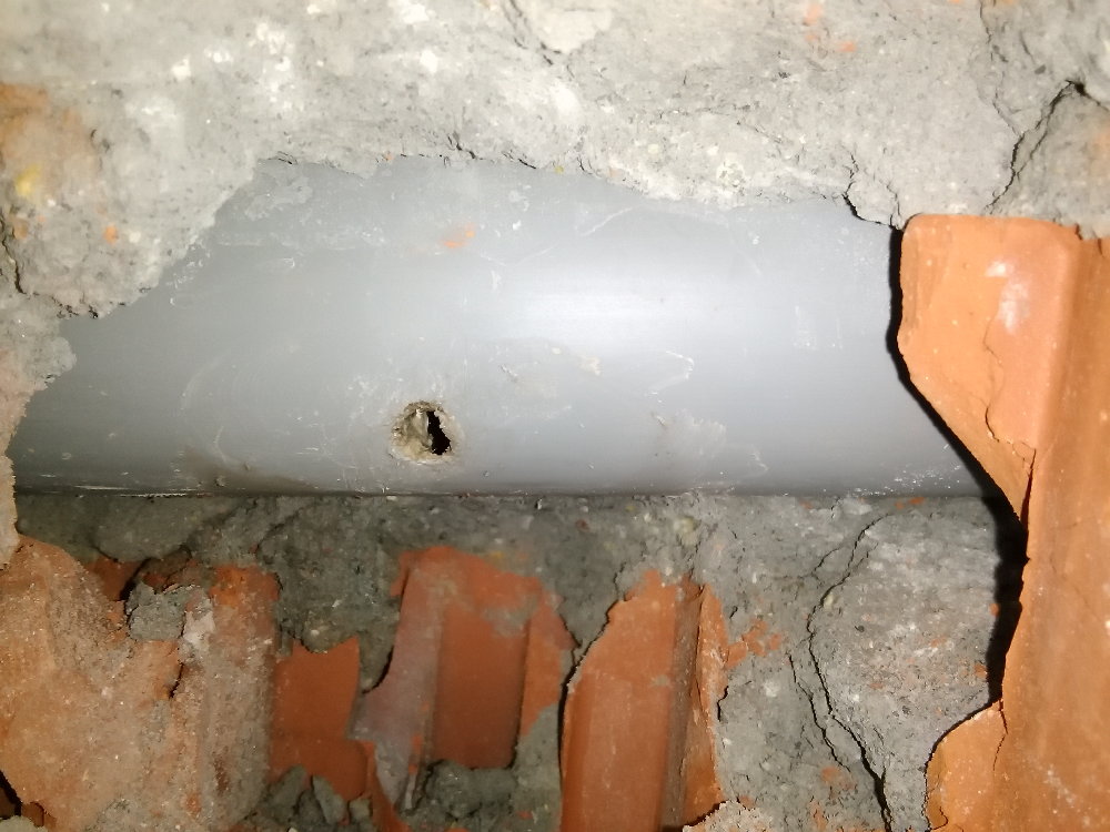

Dobrý den,
vím, že jde o prkotinu, ale za optání nic nedám.
Na zdi místnosti sousedící s koupelnou se udělaly solné výluhy. Podle mého předpokladu to bylo tím, že předešlý majitel provrtal odpadní trubku od umyvadel, když tak montoval závěsný regálový systém a děr ve zdi bylo požehnaně. Jak vzrostl provoz v koupelně, vada se projevila.
Konečně jsem se odhodlal místo otevřít a v novodurové trubce je ve spodní části díra od vrtáku cca 6mm.
Jsou různé tmely, hmoty, lepidla. Čím to zalepit abych to nemusel po čase znovu bourat?

Sežeň si kousek (15cm) této PVC roury , uřízni vaničku tak 180° . Očisti trubku i vaničku hrubým smirkem , použij lepidlo na PVC (žádný!!! chemopren atp.) , natřít štětcem rychle oba povrchy , nechat malinko zavadnout a připlácnout . No a kousek (2cm) od okrajů záplaty to stáhnout elektrikářskými páskami , stačí trochu - znamená to dostat se okolo trubky . Bude svaté .

Použij třeba lepidlo na novodur L 20 .
Asi by bylo dobré tu díru "přeplátovat" stejným materiálem, tedy novodurem. Použít např. odřezek ze stejné trubky (bude mít už patřičný požadovaný rádius), anebo plochý matroš za tepla prohnout na požadovaný tvar.
Jo a ten spoj třeba ještě pojistit nějakými stahovacími páskami - třeba těmito Wink

Taky by se to dalo teoreticky tím, že oba díly zahřeješ plamenem tak, že povrch zkapalní, pak to jen k sobě připlácneš a jdeš od toho. Takovej spoj je prakticky dokonalej, pevnej, chemicky odolnej jak trubka samotná, po vychladnutí okamžitě použitelnej.

Povařit kousek cca 5x5 cm novodurový roury stejnýho průměru co lepíš, měkkou naplácnout a nechat ztuhnout. Nebo kousek uříznout z kolínka, to by mělo mít rádius akorát. Pak obojí podrápat plátkem pilky na kov a to tak, aby nezůstala původní povrchová šlupka, namazat L20 lepidlem (nebo jiným na novodur) a připlácnout, pojistit a nechat zaschnout. Navěky. Dřív se trubky lepily běžně, kolínka s gumičkama byl malej výběr a špatně se sháněly.

Dělal jsem to jak píše BOBOBO s tím že se do krycího kusu trubky vyřízne podélný výřez (tedy "vanička" >>180°) - pak jde na původní trubku "nacvaknout" a spolehlivě drží. Navíc se tak zvětší plocha překrytí díry. Trubku je ale nutné víc uvolnit z malty aby šel kus nasadit. Z díry je vhodné odstranit otřepy aby se o ně nezachytávaly úsady.

Rád bych upozornil na jednu důležitou věc. Dnes se již odpadní trubky z novoduru nevyrábějí a nejdou tudíž ani lepit lepidlem na novodur. Záplata tudíž musí být zase z NOVODURU. Pozná se to tak, že se natře lepidlo, chvíli nechá působit a jestliže naleptá podklad, je to novodur. Mám to ověřené, že na současný materiál odpadních trubek se lepidlo použít nedá-nedrží a odloupne se.
Další řešení by byla tavná pistole. Když v tom potrubí není tlak, tak to určitě bude stačit.

Protože to není PVC , ale polypropylen .

Instalace je z roku asi tak 2003. Možná to už nebude PVC.
Kdyby to nebylo PVC(Novodur), jaké lepidlo na polypropylen koupit? Na netu čtu, že je v podstatě nelepitelný a s lepením se při instalacích nepočítá.

PP jedine zavarit. Napr. teplovzdusnou pistolou.

I když by sto podařilo natavit, materiál bude mít jinou strukturu a rozhodně bude křehčí, udělal bych kombinaci tzm. zatavit kouskem stejného materiálu a pak záplatovat a stáhnout.

Taky by šlo výše popisovanou krytku z kusu trubky podložit tenkou gumou a stáhnout šroubovacími nerez páskami na hadice.

PP zostava aj po zvarani pruzny. Problem je, ze sa pri zvarani vlastnou vahou deformuje, takze sa mi nikdy nepodarilo docielit, aby zvarene miesto vyzeralo pekne.
