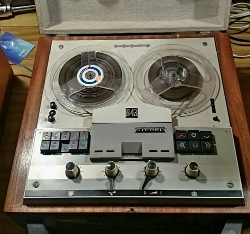

Zdravím lidičky.
Dnes jsem si za pěkných 350 Kč přivezl vzhledově velice zachovalý magič B43. Celkem funguje, ale zarazila mne jedna věc. Magnetofon zapnu, kontrolky svítí, přehrává, ale po chvilce (cca půl minuty) se svit kontrolek zeslabuje až kontrolky skoro nesvítí a magnetofon přestává fungovat, "netočí" se. Prostě "chcípne". Když magnetofon úplně vypnu a znovu jej po chvilce zapnu, tak zas chvilku jede a pak po chvilce zase "chcípne". Že by elyty ve zdroji? Poraďte, ať nemusím složitě pátrat. Díky.

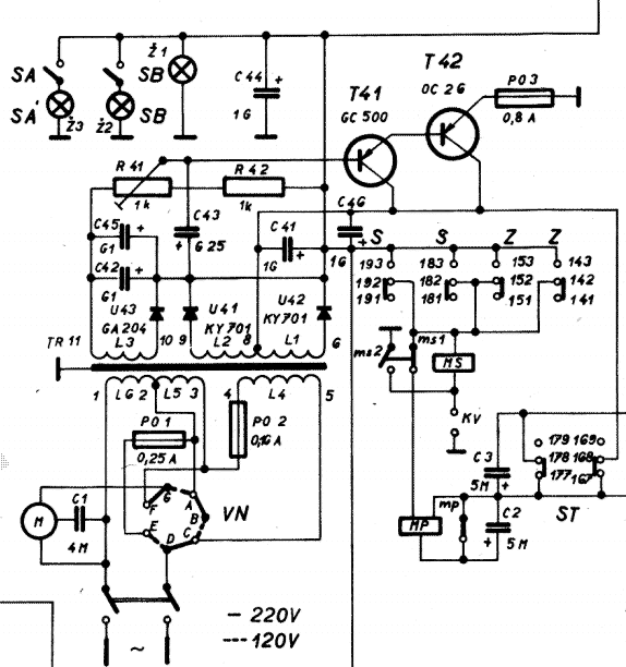

Krabicovým kondenzátorem jen těžko. Podívej se na schema. Napětí zdroje (i pro žárovičky) dodává stabilizátor s OC26. Ten (jeho součásti) je zodpovědný za kolaps. Zkontroloval bych hlavně elyt C42 a další součásti tohoto stabilizovaného zdroje (spíše jen řízeného).

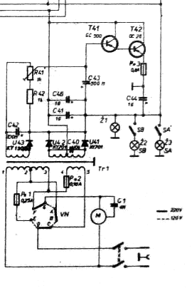

Ještě jiné schema zdroje, trochu čitelnější. K C42 je připojen ještě C45. Možná pochopili jeho důležitost. Navíc je tu ještě jedna změna - dioda GA204 v referenčním zdroji. Té bych věřil jako Kalouskovi...

Tak jsem z toho trochu jelen. Teď jsem dorazil domů. Magič ležel půlden v teple a ejhle - už nechcípá. Než jsem jej koupil, tak ležel 3 dny v nevytopené dřevěné boudě, tudíž byl fest prochladlý. Že by mechanické odpory v prochladlém mechanismu byly tak velké, že "zastavily" magič? Kdoví.
Každopádně mechanicky jede - až tedy na převíjení doprava. Ještě jsem zjistil, že se nějak zaseknul přepínač rychlostí, ale to asi půjde opravit. Elektricky je to horší, asi velké přechodové odpory v přepínačích atd. Levý kanál skoro nehraje, pravý jakž takž. No rozeberu, vypucuju, elyty asi poměním. Snad to pojede.

Přepínač rychlostí je při zapnutém magnetofonu blokován, pozor na to. Rovněž některá tlačítka na levé straně jsou mechanicky svázaná s tlačítky na pravé straně. Častým zdrojem problémů jsou přepínače, dají se však vyčistit. Bezhlavou výměnu kondenzátorů nedoporučuji, chce to měřit a vyměnit jen ty skutečně vadné.

Pěkný,zachovalý kousek.A už i s funkcí self repair.Dobře jsi koupil Wink
