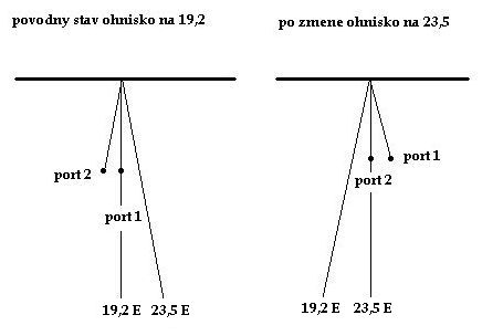

Chcel by som poprosiť o poradenie. Mám sat. prijímač openbox s3 mini s parabolou 80 cm a duálnym LNB konvertorom sprevádzkovaným podla rady predajcu este z cias SD vysielania. Dnes s HD vysielaním na Astre 23,5 mám časté výpadky signálu.
LNB je upnutý za lavý konvertor s pohladu za parabolou.
DiSEqC je zapnutý na porte 1 pre Astru 19,2 signál 4,6
porte 2 pre Astru 23,5 signál 9
Zrejme v ohnisku paraboly je konvertor pre Astru 19,2 a konvertor pre Astru 23,5 je bokom.
Chcel by som prehodiľ upnutie LNB twin, t.j. upnuľ ho za pravý s pohladu za parabolou a tým dostať do ohniska paraboly Astru 23,5 a bokom Astru 19,2. Následne DiSEqC prehodiť na port 1 pre Astru 23,5
port 2 pre Astru 19,2
Je nutné po tejto zmene preprogranovať všetky stanice? Je v pameti prijímača uložený aj port DiSEqC pre každú stanicu?
Dopredu ďakujem za poradenie.

družica má priradený svoj názov a transpondéry s programami sú priradené k tomuto názvu.
V inštalácii satelitu (23,5) stačí zmeniť DISEQ

Stačí změna DiSEqC, přeladění stanic není nutné. Ale výpadky signálu budou spíš nedokonalým nastavením paraboly. Nebo útlumem signálu vlivem jiné chyby v rozvodu.

To, že se konvertor upne za jiný krk naprosto nic nemění na nastavení přijímače, jen je nutné o kousek pootočit parabolu.

Je to tak, pokud střed paraboly původně směřoval na 19,2° musí se po záměně nastavit na 23,5° (pootočit vpravo). DiSEqC není nutné měnit, monoblok má na rozdíl od multifokusu nastavení dané pevně výrobcem.

Ďakujem za poradenie. To že po prehodeni krkov monobloku netreba nič meniť v nastaveni a aj netreba prelaďovať stanice je pre mňa super správa a poučenie. Stačí len nasmerovať ofsetovú parabolu na Astru 23,5. Teraz je nasmerovaná na Astru 19,2. Určite v ohnisku bude možné nastaviť max. signál, čo potrebujem a vykonovo silnejsia Astra 19,2 pôjde tiež. Nakoniec logické, veď uhol dopadu sa rovna uhlu odrazu. Ešte raz ďakujem a o vysledku dám vedieť.

Na obrázku je drobná nepřesnost - orientace směru signálů je ve skutečnosti obráceně (23,5 od 19,2 na západ).
edit: omyl, nákres je správně.

Ďakujem pán Achab za cenné poradenie, len drobná nepresnosť, obidva satelity sú východne, takže 19,2 je západnejšie ako 23,5. Na obrázku je to teda správne. Ako na mape.

Přehodíš monoblok v objímce na pravý LNB /levý visí/ a pootočíš parabolou lehce doleva. Pak nastavíš obě pozice na max a to je celé. Diseq samozřejmě necháš jak je.

Ďakujem všetkým za poradenie. LNB konvertor upnutý, parabola nasmerovaná. Hlavne mi pomohlo poradenie s nastavením DiSEqC, kde som zmetkoval. Teraz to funguje k spokojnosti, hlavne podla mojich predstáv. Very Happy

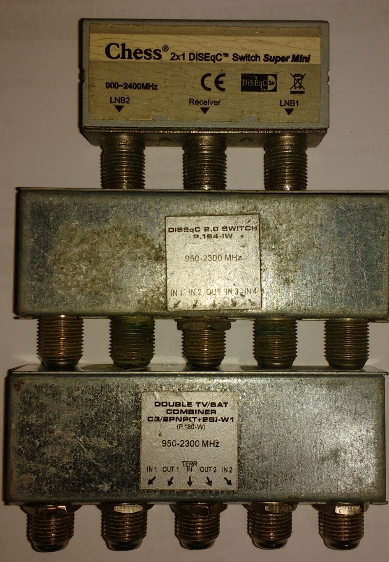

zvaty
Založen: Nov 08, 2006
Příspěvky: 1224
Bydliště: Šumperk
PříspěvekZaslal: pá září 25 2020, 7:07    Předmět: Citovat
Můžete mi poslat nějaké reference jaké kvality je DiseqC od výrobce Chess a je to DiseqC nebo switch ?
To prostřední je předpokládám DiseqC.
Ale k čemu je ten Double TV / SAT COMBINER ?
 Velikost:  186.46 kB
 Zobrazeno:  380 krát
