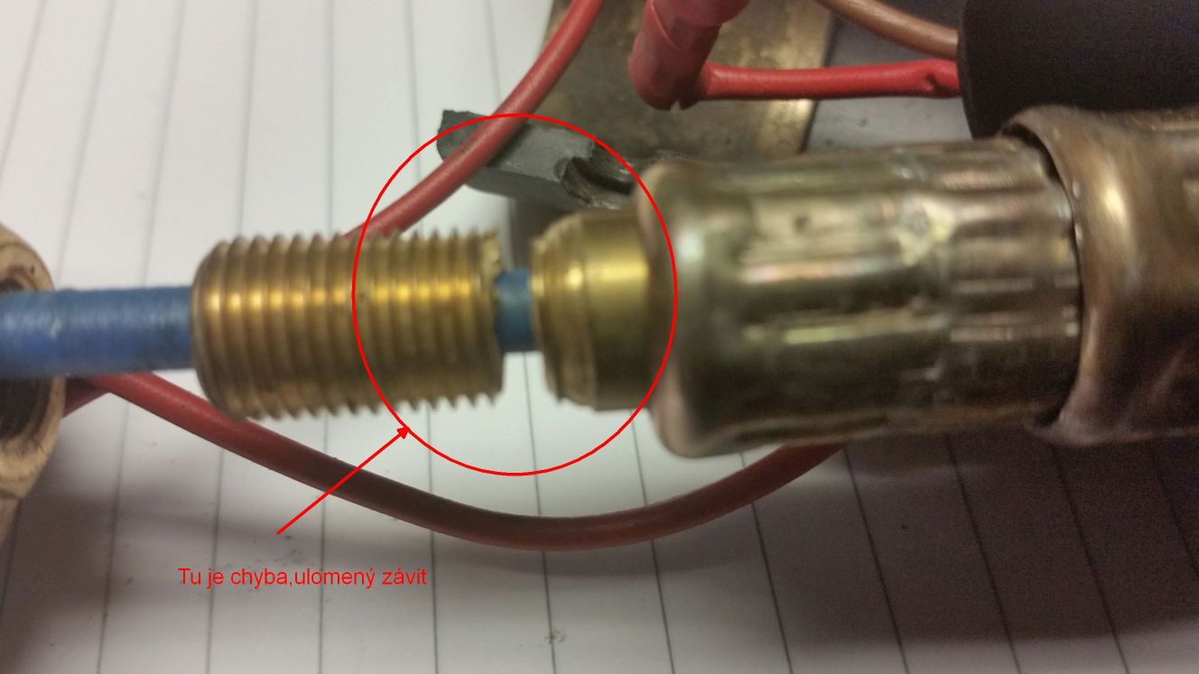

Zdravím,
chcel by som Vás poprosiť o pomoc,lebo som už v koncoch.Doniesli mi v názve uvedenú zváračku na opravu,s chybou,že nezvára.Neviem o tomto type absolútne nič nájsť a ani neviem,čo mám ešte skontrolovať.Chyba je taká,že keď chcem zvárať cez drôt a oprem hadicu o zváraný materiál,tak to len tak slabo prskne,ako keby tam tiekol prúd cca 20A.Vyskúšal som priložiť mínus kliešte priamo na podávač drôtu,kde je pripojený plus a poriadne to prsklo,čiže tam tečie riadny prúd ako má.Odmeral som napätie na drôte,ktorý trčí z hadice oproti mínusu a bolo tam 27V,po priložení na mínus kliešte napätie spadlo na nulu,čo chápem.Ale zároveň som meral napätie na podávači a tam bolo 27V,čomu nerozumiem,ako keby ten drôt mal nejaký vysoký odpor,samozrejme som skúšal aj iný drôt aj keď som vedel,že je to hlúposť.Na štítku zváračky je napísané výstupné napätie 20-35V,ktoré tam je aj reálne.Dotiahol som všetky spoje,skontroloval som kontakty,viac neviem,čo mám ešte pozrieť a čo vlastne spôsobuje túto záhadu.Trafo má reguláciu prepínaním odbočiek primáru trafa a robí to na všetkých rozsahoch.Nakoniec som spravil posledný zúfalý pokus,zobral som vodič o priereze 6mm o dĺžke cca 2,5m a jeden koniec som pripojil na kliešte a druhým koncom som škrtol o plus na podávači a nastal veľký oblúk,čiže prúd bol dostatočný.Potom som ešte prepojil plus na podávači s drôtom v hadici a skúsil som zvárať,samozrejme to len jemne prsklo,nie tak,ako by to malo.Toto je vlastne problém,ktorý ma zlomil a preto Vás prosím o radu.

Niekde máš pokazenú tú hadicu...volajú to koaxiálny... "oné" takto po častiach to vyzerá (dole nižšie na stránke).
Ten prúd samozrejme nevedie ten drôtik. K tej hlavici to ide koaxialnym obalom. je tam viac rôznych (asi) mosadzných spojovacích dielcov, ktoré musia dobre viesť.

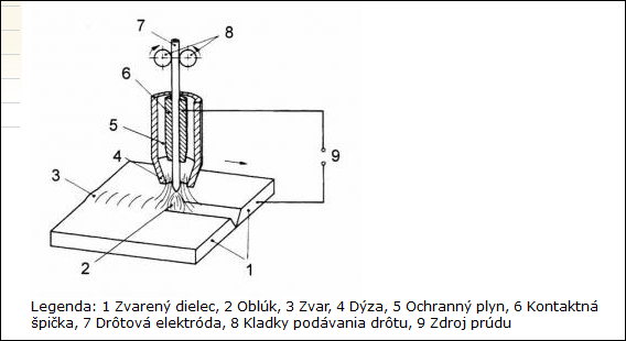

Jen pro informaci - svařovací proud se do drátu dostává výhradně na průvlaku v hubici. Na samotné hubici by žádné napětí být ani nemělo. Drát na cívce musí být odizolován od systému svářečky, to platí i o systému podavače. Jinak se objeví svařovací proud všude.

Kontaktná špička je až v tej hlavici...v dýze

Ano, je to mechanický problém. Obecně 3 možnosti - připojení kabelu ke skříni svářečky, skřípnutý/přejetý kabel, nebo průvlak (měděná špička ze které vylézá drát).

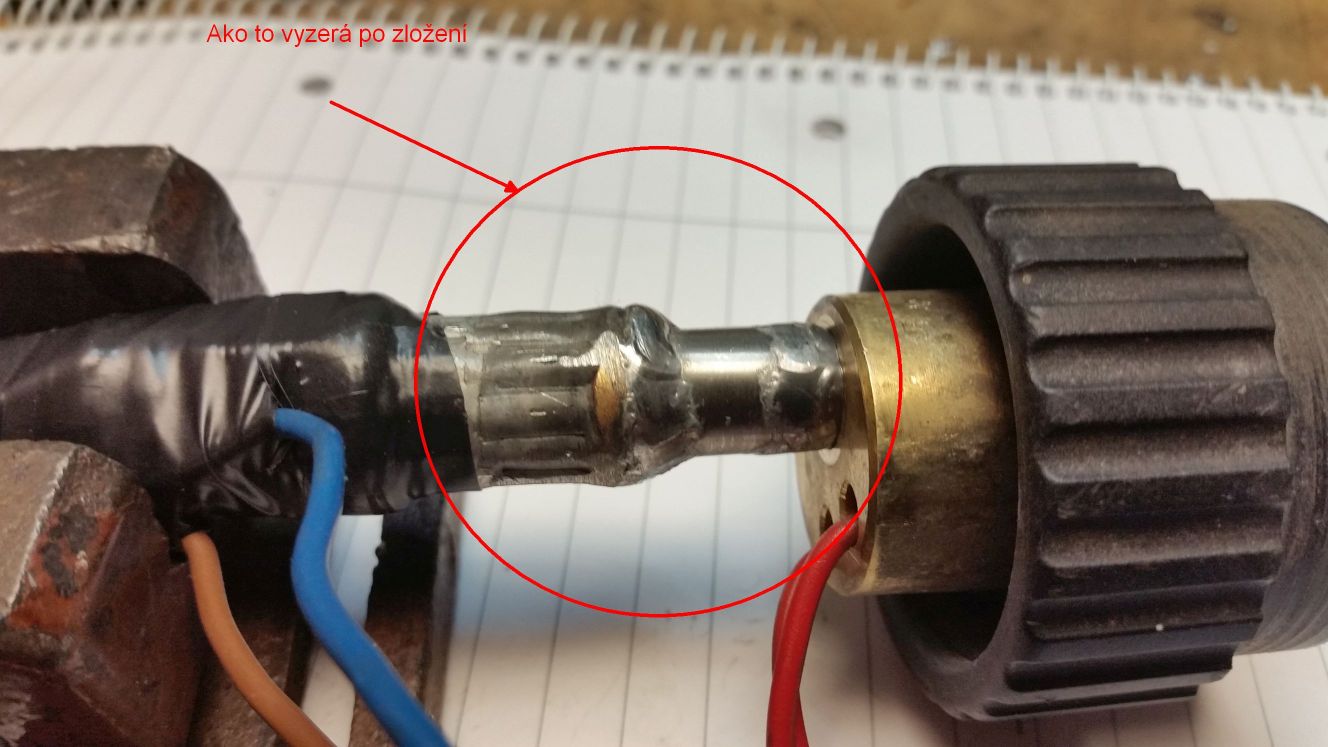

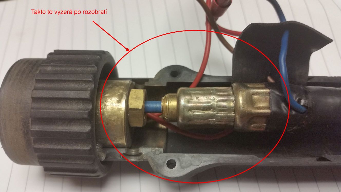

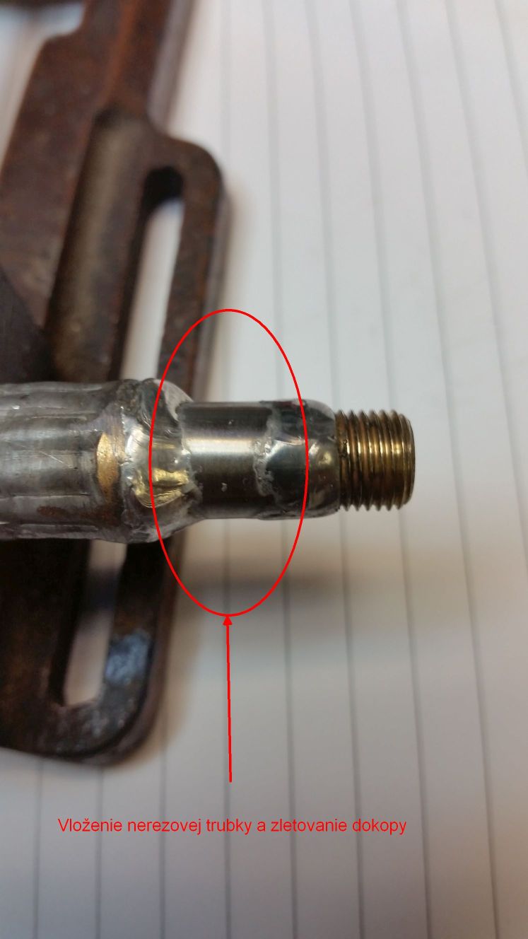

Tak pokročil som takto,našiel som to zlámané.Rozobral som hadicu a našiel som problém,zlomený závit.Zobral som ten úlomok mosadzného závitu a išiel som to dať zavariť,samozrejme som nenašiel v okrese nikoho,kto by zvaril mosadz-mosadz.Tak som to zobral domov a na skúšku som to "zavaril" ja s cínom.Potom som to vyskúšal a zvára to ako divé,samozrejme som si vedomý,že je to prasačina,ale na skúšku to postačilo.Majiteľa som upozornil,že treba novú hadicu a on mi nakoniec zabil,že zváračka spadla z prívesného vozíka.No mal som kadejaké pocity,ale najradšej by som mu tú zváračku tresol o hlavu.On sa potom priznal,že sa bál mi povedať o tom páde.No čo už,pre mňa je to nový poznatok a stále platí,že človek sa učí celý život.Prikladám vám fotky,snáď pomôžu pri riešení takejto "záhady".Ďakujem za pomoc.
