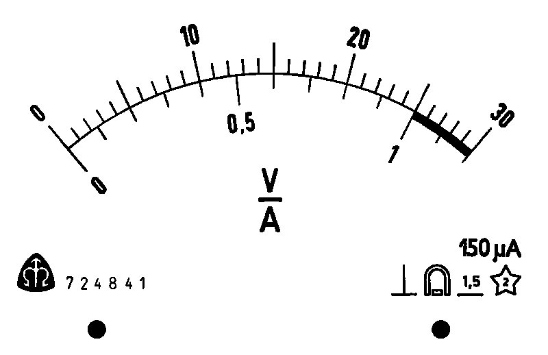

zdravím, koupím měřidlo do voltmetru BM289 MP 120 100 µA s tenkou ručkou nové a nebo použité, ze stávajícího se drolí lak a měřidlo do BS275 společný voltmetr a ampermetr, měřidlo je vybledlé.
Příspěvky: 6962
PříspěvekZaslal: ne listopad 20 2016, 20:53    Předmět: Citovat
Zvaž výrobu nových stupnic, ty pak vytiskneš a nalepíš do stávajících měřidel. Je třeba vzít v úvahu, že sehnat měřidlo se stejnou stupnicí v dobrém stavu není snadné a nikde není řečeno, jak ta zatím dobrá stupnice dlouho vydrží, než vybledne či rozpraská taky. Jako podklad pro výrobu je nejlépe použít dobře udělanou fotku nebo sken původní stupnice. Já stupnice dělám v CorelDraw, jsou na to i specializované softy, jiní možná poradí nějaký konkrétní.

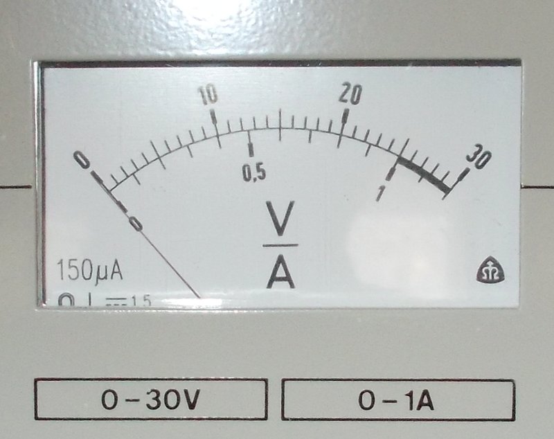

já jsem si stupnice vyráběl tak že jsem okopíroval kdejakou stupnici co byla ještě v dobrém stavu.
pak piplání ve Photoshopu s detaily, jiné rozsahy číslice atp.
pak vytisknout a na očištěnou stupnici nalepit normální oboustrannou páskou, drží to už pár let a když tam necháš i logo přesnost atp. tak těžko rozpoznáš od originálu..
když bych si v dílně vzpomněl a ještě měl k 275ce....., vím že jsem ho dělal, bo jsem si na ni udělal tak že mám voltmetr a na druhe pozici ampermetr, tedy obé najednou ..

Jednoduché stupnice pro řadu MP podle předlohy vyrobí přímo Metra za 100Kč.
Objednával jsem jich několik, mimo jiné i pro BS275. Jeden kus se moc nevyplatí, poštovné a balné je 180Kč.

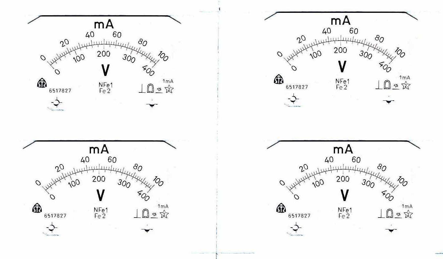

mtajovsky napsal(a):
Něco je zde:
http://mtajovsky.wz.cz/stupnice/stupnice.html
Mohol by si to uložiť v inom formáte (nejaká bitmapa alebo previesť PDF). Uložené súbory pochádzajú zo staručkej verzie CorellDraw, nová verzia ich neotvorí.

josek napsal(a):
Něco je zde:
Skús https://www.pdfconvertonline.com/coreldraw-to-pdf-online.html

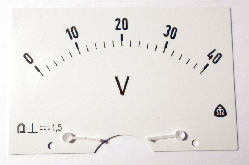

Předlohy jsem dal jako bitmapu 1:1 s rozlišením 1200DPI, ale žádný specifický formát nepožadovali. Dodané stupnice byly evidentně znova graficky zpracované, takže by pravděpodobně vyhověl jakýkoliv čitelný obrázek. Na stupnicích byly proti předloze drobné změny, zřejmě v souladu se současným výrobním standardem:
Zesílená horní polovina dílků s popisem hodnoty
Značky vlevo, logo Metry vpravo
Mírně odlišný font značek a popisu
U náhradních stupnic se netiskne výrobní číslo a údaje, které nejsou zřejmé z předlohy, nebo zadání
Na jednoduché lineární stupnice běžně vyráběných přístrojů předloha není nutná. Stačí zadat typ přístroje, celkový rozsah, počet dílků, číselný popis hodnot a případně další upřesnění. Na fotkách příklad standardní stupnice a BS525 podle předlohy.
Zadání: Stupnice voltmetru MP80 0-40V lineární, standardní výrobní provedení, 20 dílků, popis 10-20-30-40V.

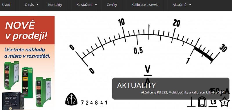

PříspěvekZaslal: pá prosinec 14 2018, 18:59    Předmět: Citovat
V Metře tu stupnici dokonce použili k prezentaci na svých stránkách.
