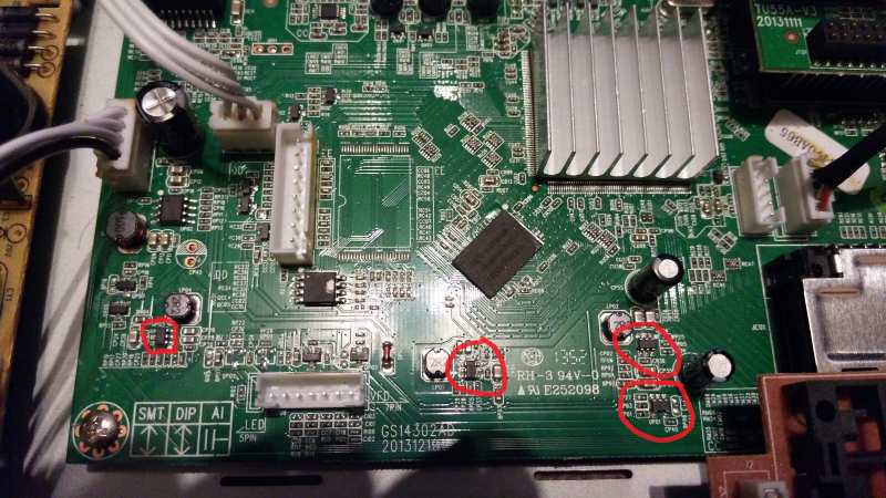

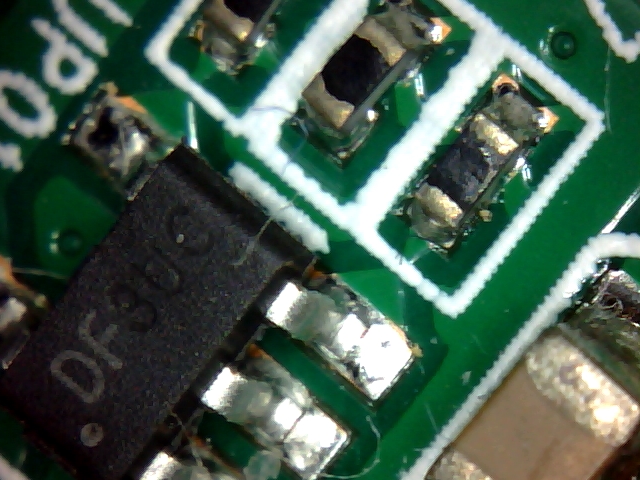

potrebujem identifikovat dva IO
za pomoc dakujem

Ten první by mohl bejt LM2734

dakujem za rychlu odpoved ale LM2734 to nieje nakolko GND je na pine 2 a 5, to su tie prostredne proti sebe

obrazok celej dosky
 Soubor:  cr650hd.jpg
 Velikost:  70.51 kB
 Staženo:  246 krát

Ten druhej nevím, ale u toho prvního jsou tlumivky, což indikuje, že ty šestinohý brouci nejspíš budou step-down měniče.
Mezi vývodama 2 a 5 - to jsi naměřil, že tam je propojení, nebo tam je propojení fyzický, na DPS?
Protože v prvním případě, pokud maj všechny společný napájení, bude alespoň jeden z nich KO (zjistíš tak, že je vyjmeš a změříš šlusmetrem jednak samotný brouky - bacha na polaritu, 2 je zem, 5 je vstupní napájení kladný polarity - jednak na DPS, na ploškách 2. a 5. vývody brouka), a je víc než pravděpodobný, že se bude jednat o LM2734, stejně tak může bejt ve smrti jen jeden z nich a ostatní budou OK.
Hlavně nezapomeň odstranit příčinu, ta nejspíš bude ve zdroji, dost možná v jeho filtraci.

tak som to vecer zhodil z dosky dole a je tam prepoj medzi pinom 2 a 5, vystup menica je na pine 3 a vstup je na pine 4 /5V/.dalej som nameral na pine 6 /0,6V/

ten druhý by mohl být (code DF3):
Voltage Detector 3,4V od Torex Semi... XC6117F034MR :
https://www.torexsemi.com/file/xc6117/XC6101-XC6102-XC6103-XC6104-XC6105-XC6111-XC6112-XC6113-XC6114-XC6115-XC6116-XC6117.pdf

dakujem to XC6117F034MR je spravne

pro první IC zkus (code BOG), jedná-li se o MAX 6453-6456:
http://www.systek.ru/gotosource.php?markingid=36517
SMD-Marking - po zadání BOG si vybereš 6 pin pouzdro (chvíli to trvá)
a stáhneš *pdf

kdyby šlo o code "B0G" a byl prohozený IN a OUT, mohlo by jít
o Richtek RT5712A (nebo jiný Step-Down Conv.) ...

ale to bog (b0g) nesedi podla pinout
budem hladat dalej
