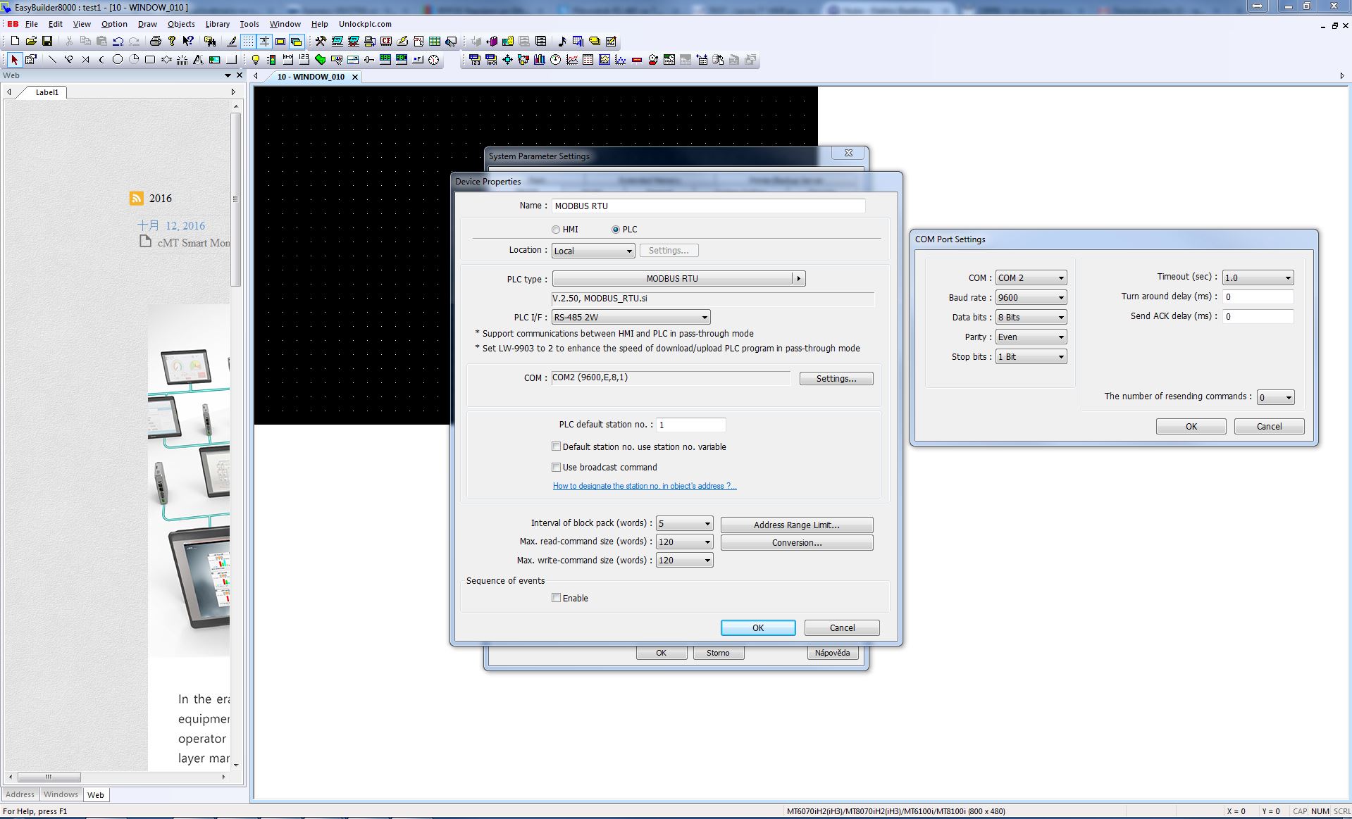

PříspěvekZaslal: po říjen 24 2016, 0:27    Předmět: Citovat
Tak zde je to video jak jsem psal. Projevuje se tam nějaké zpoždění Sad
https://www.youtube.com/watch?v=JO98SEikCAc
Ale data chodí ve správném formátu testoval jsem to ještě na teploty a vlhkost na senzou DHT11 a všechna data byla v pořádku.
A ještě jeden poznatek když mám na HMI jen jedno tlačítko na relé bez žádných jiných ovládacích nebo zobrazovacích prvků tak zpoždění je cca 1 sek. .
Zajímavé.
Nastavení COM portu
 Soubor:  nastavení COM portu.JPG
 Velikost:  252 kB
 Staženo:  758 krát

PříspěvekZaslal: po říjen 24 2016, 21:04    Předmět: Citovat
Tak problém byl vyřešen Smile
Změnilo se zadání adres registrů v HMI panelu a komunikace se ihned rozjela na výbornou.
Původně bylo zadáno pro digitální výstup1 - 0x1 změněno na 0x0001 a ejhle rozjelo se to.
Všem zůčastněným jak na Facebooku tak zde na fóru mockrát děkuji.
