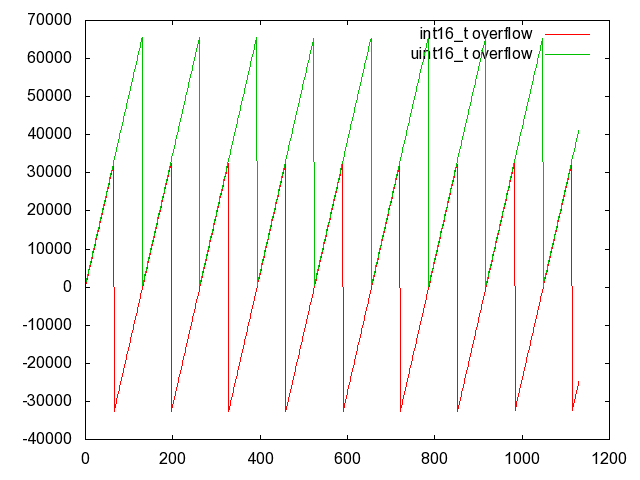

frpr666
Založen: Dec 28, 2009
Příspěvky: 1051
PříspěvekZaslal: po červen 20 2016, 22:04    Předmět: Citovat
Vypadá to, že pokud je "millis" unsigned typ a "lastTime" signed typ stejné velikosti, přetékání nedělá žádný problém.
Zkoušel jsem to na uint16_t a int16_t s DELAY_TIME=500.
Ať přeteče millis nebo přeteče lastTime furt je rozdíl stejný (millis - lastTime = 500).
Nejsem matematik, připadá mě to, že souvisí s operací odečítání a interpretací kladného a záporného čísla.
kód:
void test_function( void)
uint16_t millis = 0;
int16_t lastTime = 0;
int16_t diff;
uint16_t terminate_me = 1000;
  for(;;)
     millis++;
     if (diff = millis - lastTime, diff >= DELAY_TIME)
         printf("%08i\t%08i\t%08i\t%08i\n", millis, lastTime, diff, terminate_me);
         lastTime = millis;
         terminate_me--;
         if (0==terminate_me) break;
 Soubor:  2016-06-20-graph.png
 Velikost:  6.69 kB
 Staženo:  258 krát
