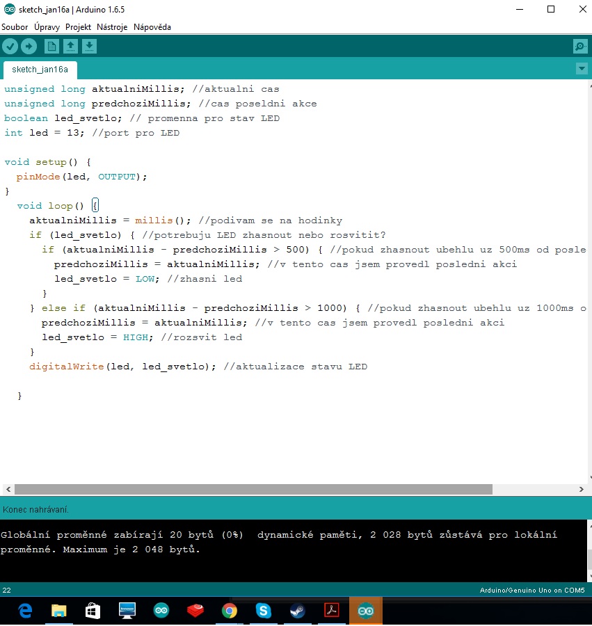

Tak přátelé myslim že sem sem dal špatný kus písma ,Zapoměl jsem na první if které konrtoluje zhasnutí světla v IDE jsem dal autoformat a bylo to jasné .
celé to je takle.
kód:
unsigned long aktualniMillis; //aktualni cas
unsigned long predchoziMillis; //cas poseldni akce
boolean led_svetlo; // promenna pro stav LED
int led = 13; //port pro LED
void setup() {
  pinMode(led, OUTPUT);
  void loop() {
    aktualniMillis = millis(); //podivam se na hodinky
    if (led_svetlo) { //potrebuju LED zhasnout nebo rosvitit?
      if (aktualniMillis - predchoziMillis > 500) { //pokud zhasnout ubehlu uz 500ms od posledni akce?
        predchoziMillis = aktualniMillis; //v tento cas jsem provedl posledni akci
        led_svetlo = LOW; //zhasni led
    } else if (aktualniMillis - predchoziMillis > 1000) { //pokud zhasnout ubehlu uz 1000ms od posledni akce?
      led_svetlo = HIGH; //rozsvit led
    digitalWrite(led, led_svetlo); //aktualizace stavu LED
Nezkopíroval jsem tady If led světlo které je jinak uzavřené k tomu patří ten else if a né k if co je nad else if. Tady to slouží jako taková výhybka pomocí světlo svítí a nebo ne....

Cowley
Založen: Feb 04, 2005
Příspěvky: 3544
PříspěvekZaslal: so leden 16 2016, 11:19    Předmět: Citovat
Doplnim poznamkami do kodu:
kód:
void loop(){
  aktualniMillis = millis(); //nakopiruju aktualni cas
  if(led_svetlo){ //dotaz: sviti svetlo?
// ted se bude delat to, pokud sviti a budeme se prubezne ptat...
    if(aktualniMillis - predchoziMillis > 500) { //dotaz: sviti jiz dele jak 500 od posledniho nakopirovani?
            predchoziMillis = aktualniMillis; //pokud ANO: nastav si cas posledni zmeny
            led_svetlo=LOW; //zhasni led
  }else if(aktualniMillis - predchoziMillis > 1000) { //a pokud nesviti svetlo a od posledni akce Ubehlo vice jak 1000
            led_svetlo=HIGH; //rozsvit led
  if (Serial.available()) {
    int inByte = Serial.read();
    Serial.write(inByte);

saitt
Založen: Nov 11, 2015
Příspěvky: 107
Bydliště: Ostrava
PříspěvekZaslal: so leden 16 2016, 11:30    Předmět: Citovat
jj dal jsem Autoformat a pěkně se to zobrazilo tj.odsazeni.
....Tak jsem to zkoušel a hodnota na displeji LCD s použitím funkce millis je nečitelná.
 Soubor:  arduino1.jpg
 Velikost:  168.18 kB
 Staženo:  187 krát

Mozna nerozumim presne problemu, ale co ti brani prepisovat pred vlastnim zobrazenim jen danou pozici na displeji treba tremi mezerami, ktere zajisti odmazani nepotrebnych drive zobrazenych znaku a nepouzivat cely Clear.
A aby to nepoblikavalo, tak sledovat zmeny v dane promenne a zobrazit danou hodnotu jen jednou (nebo alespon jen jednou za cas) a ne vzdy kdyz jde program ve smycce "okolo".

Tohle by přece mělo jednou za čas zobrazovat hodnotu teploty jednou za čas ... používal jsem předtím výpis hodnoty a delay a vymazat LCD a celé od začátku...
Takle se to zobrazuje celkem dobře ale lcd.clear nelze použít v různých variantách ....takže by to mělo třeba zobrazit 100 stupnu a výmaz ,nová hodnata 99 stupnu a výmaz.
Takže se to bude muset řešit asi přes ty prázdný místa,každopádně Díky za rady ani sem nedoufal,že se tady najde někdo přes Arduino.
