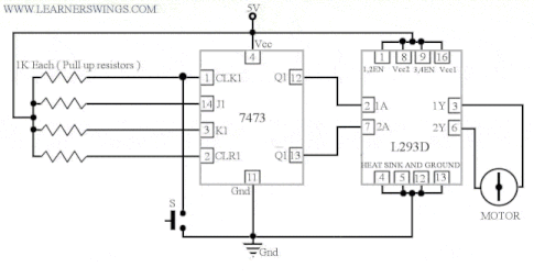

Zdravím všechny, rád bych se zeptal na jestli někdo z vás neví, jak do přiloženého obvodu zapojit koncové spínače, které zastaví otáčení motoru, čiže jedním stiskem tlačítka se motor točí jedním směrem, koncový spínač jej vypne. Po druhém stisku tlačítka se motor točí opačným směrem a druhý koncový spínač jej opět vypne. Případně jak toto nějakým "kulantním" způsobem vyřešit. Děkuji všem:-)

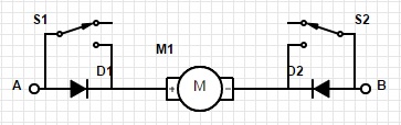

Do série s motorem dáš koncové spínače, které při najetí na koncovou polohu musí rozpínat. Přes jejich kontakty dáš diody, které umožní tok proudu v opačném směru, než najel motor na spínač, tedy dioda se po dojezdu a rozepnutí koncáku neuplatní, ale při otočení polarity buzení umožní rozběh motoru. Pozor na setrvačnost pohonu, koncáky to musí mechanicky zvládnout.

Děkuji za velmi rychlou odpověď. Jestli to dobře chápu, tak reverzaci dělají ty koncáky s těmi diodami, podle toho obrázku v příloze. Konektory A a B se tedy připojí na konektory 3 a 6 obvodu z prvního dotazu?
Přiznám se jsem v tomto oboru úplně začátečník a snažím se jen vymyslet jak elektricky otevírat dvířka příhrádky v autě tlačítkem na palubní desce. Díky za odpověď.
