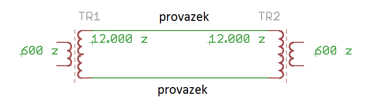

Dcera od mé přítelkyně přišla jestli bych ji nevysvětlil počítání transformátorů u příkladu 1-3. Příklady 4. a 5. nechce. Učitel prohlásil že tomu nerozumí ale učit to musí, 5. příklad nechápe tak ho po nich nechce. Pro představu přikládám přesný opis zadání.

4. V učebnici je popsán pokus, ve kterém se přenáší elektrická energie provázky namočenými v solném rozotku. Primární cívka má 600 závitů a je připojena k síťovému napětí. Cívky spojené provázky mají 12000 závitů. Vypočti napětí mezi provázky. Jaký prod protéká provázky?
5. Z jednoho místa na druhé je třeba přenést výkon 0,75MW při napětí 22kV. Jaký odpor nesmí překročit vedení, aby účinnost byla 90%?

4. příklad není jasný, protože nemáme obrázek a nevíme, jak jsou zapojeny cívky s 1200závity(a kolik jich například je). Taky mohou být spojeny paralelně a orientovány tak, že neprotéká nic.

K příkladu 4.
Mezi provázky v solném roztoku je napětí N2/N1=12000/600 = 20x větší než na primáru prvního trafa. Proud jimi je 20x menší, než primárem prvního trafa.
Ty úlohy jsou často zadané nejednoznačně, chudáci děcka.
Trafa spojená provázkem namočeným v solném roztoku
 Soubor:  Fyzika9pr4.gif

Ale s provázky jsem to tedy nepochopil. Napětí mezi konci provázků napojenými na sek. vinutí bych ještě spočítal.
Ale dál jsou provázky záhada. Například kdyby provázky byly namočené ve společné nádobě, tak to bude vypadat jinak, než když bude každý provázek ve svém škopíčku. Nebo jsou namočené a pak vyndané. Jak dlouho jsou venku? Co když, než to spočítám, oschly? Jaký má odpor namočený provázek? Závisí to na délce? Na průřezu? Na nasákavosti? Na slanosti roztoku?
Asi se předpokládá, že namočený provázek = ideální vodič (?)
Zadavatel se asi inspiroval historkou(smyšlenou), kdy majitel TV přijímače měl krátkou dvoulinku od antény k přijímači, tak chybějící metr dvoulinky nahradil provázkem. Oprávaři pak řekl, " když šel signál takové kilometry vzduchem, tak ten kousek může jít provázkem".

Příklad s "nasolenými provázky" to je úplná katastrofa, nezdařený pokus o "originalitu"? Vždyť tam chybí zásadní informace o odporu obou provázků. Co když budou provázky nasoleny jen málo?

Já v tom vidím snahu o vysvětlení toho, že při vysokém napětí může být odpor vedení větší při zachování stejných ztrát na vedení, než při nízkém napětí a větším proudu.

Přesně k tomu samozřejmě měl experiment sloužit. Jen se to normálně nedělá s nasolenými provázky, ale klasickými odpory, nebo školními reostaty. Žárovka připojená přímo přes odpor prakticky nesvítí, když se ten samý odpor zařadí do vedení po transformaci nahoru, žárovka svítí. Jen mám pocit, že se to nedělalo s 220V na primáru a transformací nahoru na 4kV, jak naznačuje příklad.
