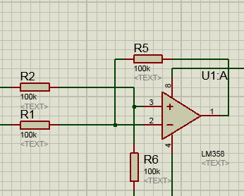

mohl by mi někdo poradit jestli je možné v proteus 8 nějak sdružit více součástek do jedné komponenty?
Potřebuji víckrát použít stejné zapojení operačního zesilovače a pokud ho budu pokaždé kreslit, tak to je nejen pracné a pak už i hrozně nepřehledné.

Vybereš množinu a zkopíruješ do schránky (klikneš pravým a dáš 'Copy to clipboard').Následně zase vložíš.
