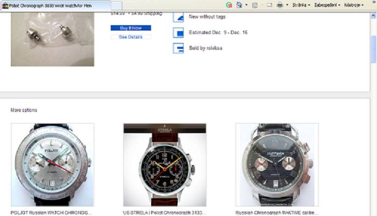

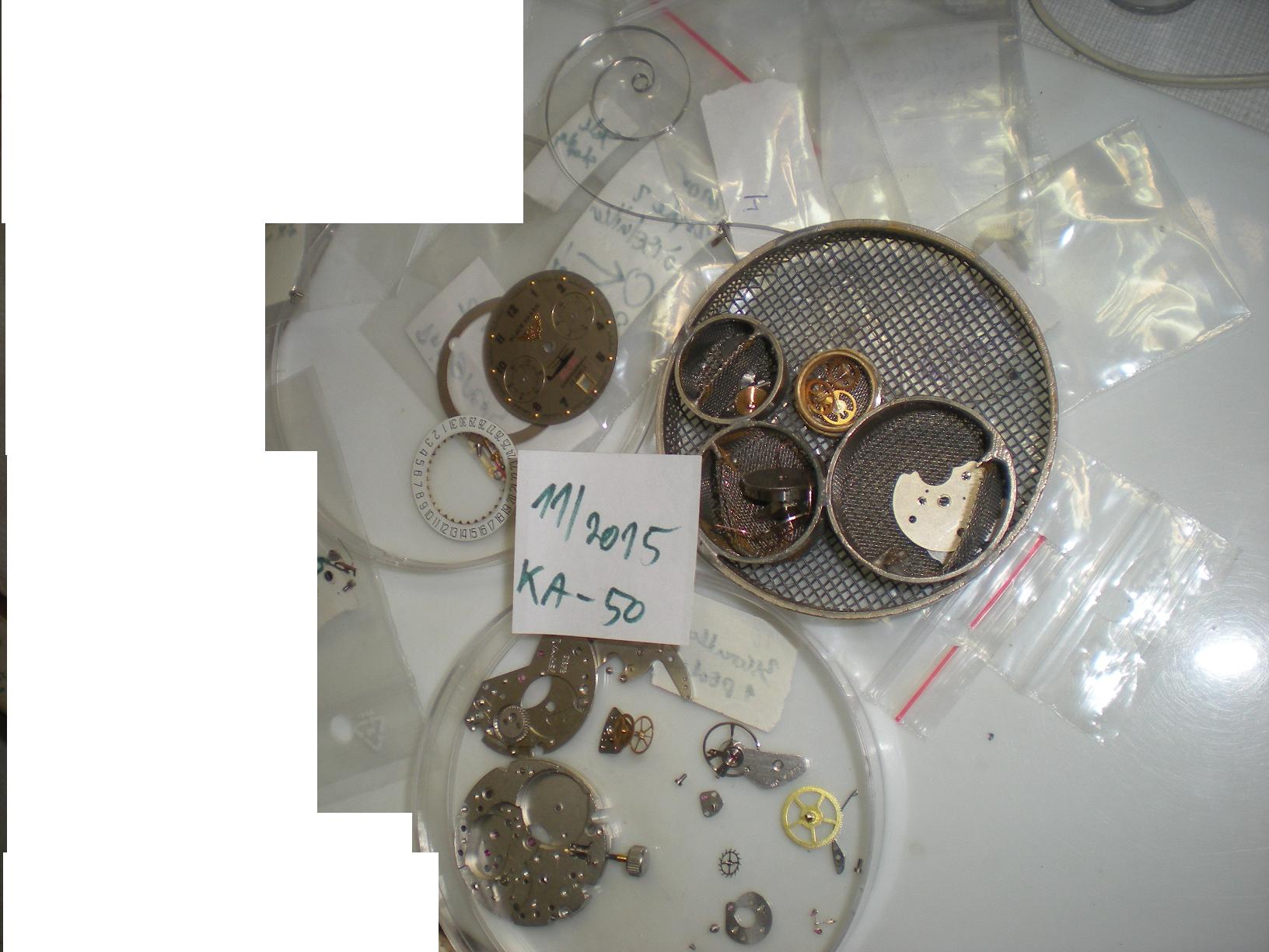

Nemate taketo ruske stopky z pred 30 rokov pokazene a nepotrebne.Na obr su prve z ľava.Sučiastky sa tazko zhanaju do nich.Robil som ich teraz a napadlo ma sa spytat, ci sa niekomu nevalaju doma.Dik.
Na druhom obr.su rozobrane,ale vsetky suc. tam nieje vidiet.

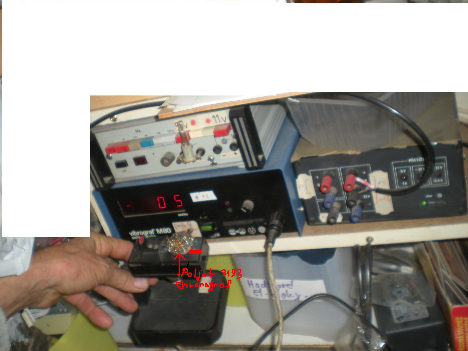

p32, Poljotk-y boli najhorsie ruske hod.Rusi kupovali licencie aj na Pobiedy,ktore boli vyborne.Tak isto Žigili kupili od Fiatu myslim.!Aj tieto Poljot chronograf kupili patent ale stroj o par desatin zmensili.Dnes som to nasiel na nete.Kazdy si myslel za totality ze to oni vymysleli za Gagarina do kozmu!!!! Ten co tieto chronografy vymyslel bol macher,aj ked to ma neake problemy z ťažším stlacanim tlacitiek.
Ja som sa pohral asi 10 min.s upravaov vlasku zotrvačky a dosiahol som presnost chodu na -05(stotiny) za 24hod.Tato presnost sa ale s postupnov zmenov hnacej sily pera ako sa roztahuje cca kazdu hodinu meni na plus stotin sekundy/24hod.!!!Vzdy po hodine ukazovali hod.inu presnost chodu.
Ta presnost sa dokaze nastavit iba ak su hodinky dokonale ciste a naolejovane,nastaveny presne zaber kotvy s krokovym kolom a mnoho dalsich veci.Kazda i co najmensia chyba sa prejavy na kolisavom chode hodiniek pocas dna.Hodinar zmenu sily pera pocas 24 hod.nemoze ovplyvnit!
