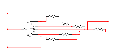

Dík za reakci... A co ta "nulová pozice"? Představuji si to nějak jak je na obrázku...
Omlouvám se, jestli to je blbý dotaz... Stále se učím, jsem začátečník...

Je to v podstatě jako na obrázku ale poněkud nepřesně nakreslené - u přepínače se sudým počtem poloh je potřeba jednu polohu vynechat. V tomto případě při vynechání polohy 24 by bylo zapojení analogicky s potenciometrem:
poloha 1: začátek
poloha 12: střed - "nula" (analogicky jako vyvedený střed dráhy)
poloha 23: konec
to Cowley: pak je to ale 50K s vyvedeným středem.

Achap: Dík za vysvětlení... Stále mi není jasná ta nulová pozice. Ta nula na obrázku je vyznačena nesprávně? Jak to mám poupravit? Namísto yyznačené nuly má už být "jednička"?
Dík za trpělivost...

PříspěvekZaslal: st listopad 18 2015, 18:15    Předmět: Citovat
Vývody jsou jenom trochu nepřehledně označené, ty dvojšipky spíš ukazují připojení odporů než polohy přepínače.
Pokud je na obrázku první poloha označená PIN1 a směr přepínání vlevo pak je střed na správném místě, konec dráhy má být na 23 poloze od PIN1 (na obrázku vývod mezi 10-11 nahoře). Poslední poloha 24 od PIN1 (na obrázku 11 s vývodem) má být volná.
Prostě od střední polohy "0" přepínače 11 odporů mezi kontakty vlevo, stejně 11 vpravo a z konců vývody - nic na tom není.
Pokud je ten potenciometr 50K se středem tak stačí ty hodnoty uvedené výše násobit dvěma. Jinak pro libovolnou hodnotu je to podobně - pouhé dělení.

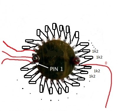

pre predstavu ako to zapojit

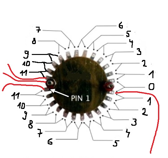

PříspěvekZaslal: st listopad 18 2015, 19:33    Předmět: Citovat
Trochu jsem to upravil podle výchozího obrázku, číslování vývodů nebo směr přepínání může být i jinak - je to pouze příklad.

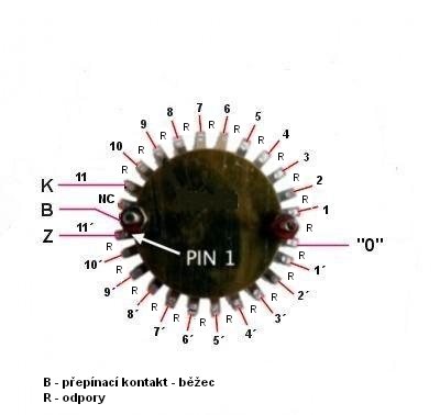

Pánové, děkuji moc...
Když už jsme u těch obrázků, tak jsem vytvořil i jeden já... Snad už správně...

PříspěvekZaslal: st listopad 18 2015, 21:28    Předmět: Citovat
Je to správně, s hodnotou 1K2 bude celkový odpor cca +5 až 6% na rozdíl od běžných levných potenciometrů s odchylkou ±20 až 30%.
