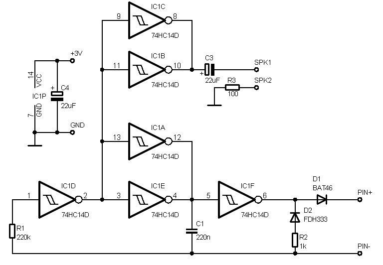

V Amáru kdysi vyšla v sekci Začínajícím a mírně pokročilým akustická zkoušečka. Mění tón podle odporu obvodu, dá se poznat dioda od zkratu i 100k svod, na slaboproudé očuchávání mi to přijde super. Mám ji udělanou do malé krabičky se dvojicí tužkových článků. Oproti multimetru má jednu velkou výhodu, nemusí se vypínat.

Příspěvky: 4039
PříspěvekZaslal: po listopad 02 2015, 20:37    Předmět: Citovat
Na rok si nevzpomenu, ale já to mám zapojené takto (SPK je 32Ω pískáček).
 Soubor:  piskacek_sch.png

Taky byl někde návod na měření odporu pomocí lupanců. Nekonečno=ticho, zkrat vrčení. Jako geiger. Byli v tom MOS, měl jsem to, ale nějak nepoužíval.
Příspěvky: 4039
PříspěvekZaslal: po listopad 02 2015, 20:47    Předmět: Citovat
No to je ono, při velkých odporech to dělá lupance, při středních vrčí a při malých to piští. Smile

Příspěvky: 4039
PříspěvekZaslal: po listopad 02 2015, 21:02    Předmět: Citovat
Se 74HC04 to zůstávalo delší dobu viset v neurčitém stavu a při něm to bralo klidně 20mA, proto jsem použila 74HC14, ten se okamžitě překlopí a není to potřeba vůbec vypínat. Už v tom mám alkalické články asi 3 roky. Svodový proud D2 způsobuje občasné lupance, proto tam mám FDH333, s ní to lupne tak 2 za den. Smile
