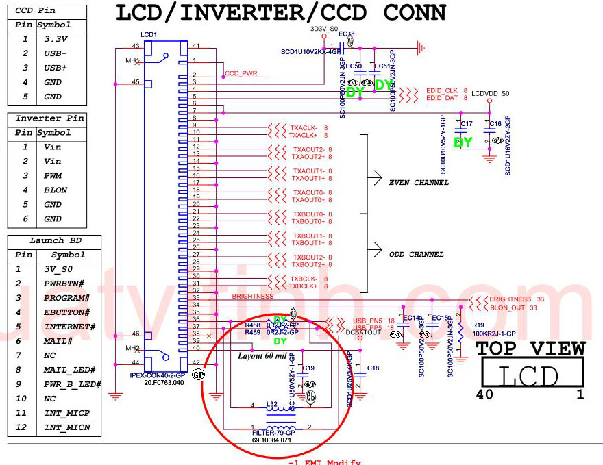

Příspěvky: 16237
PříspěvekZaslal: čt březen 12 2015, 21:38    Předmět: Citovat
Žádnej čip tam není. Je tam přímo jeden procesor ATI RC410ME pro grafiku a její přepínání a další ptákoviny.
Může to být více věcí:
a) studentem pod tou grafikou, ale je to dost divné, že by to nešlo aspoň nějak blbě, když ven to jde (ověřit se to dá tím, že i SVideo funguje)
b) LVDS kabel má problémy - proměřit
c) invertorem - nikde nepsal jestli jde podsvícení
d) autor na to prdí, ještě se zde neukázal
Schéma pro případné rady:
 Soubor:  ATI_LVDS.jpg
 Velikost:  175.17 kB
 Staženo:  162 krát
pavelh
Založen: Jul 31, 2012
Příspěvky: 333
Bydliště: UL
PříspěvekZaslal: čt březen 12 2015, 22:22    Předmět: Citovat
Co to píšeš? nemuže jít potsvit když nespíná čipset má to odezvu na proseseror.

Příspěvky: 16237
PříspěvekZaslal: pá březen 13 2015, 7:49    Předmět: Citovat
pavelh napsal(a):
A když ta část procesoru pro grafiku přepíná správně, tak co ? To ti ještě asi nedošlo, že ? Mimochodem, pár takových problémů právě s LVDS jsem spravil, takže bych se tomu nedivil.
A jak jsi přišel na to, źe se invertor nemůže pokazit ?

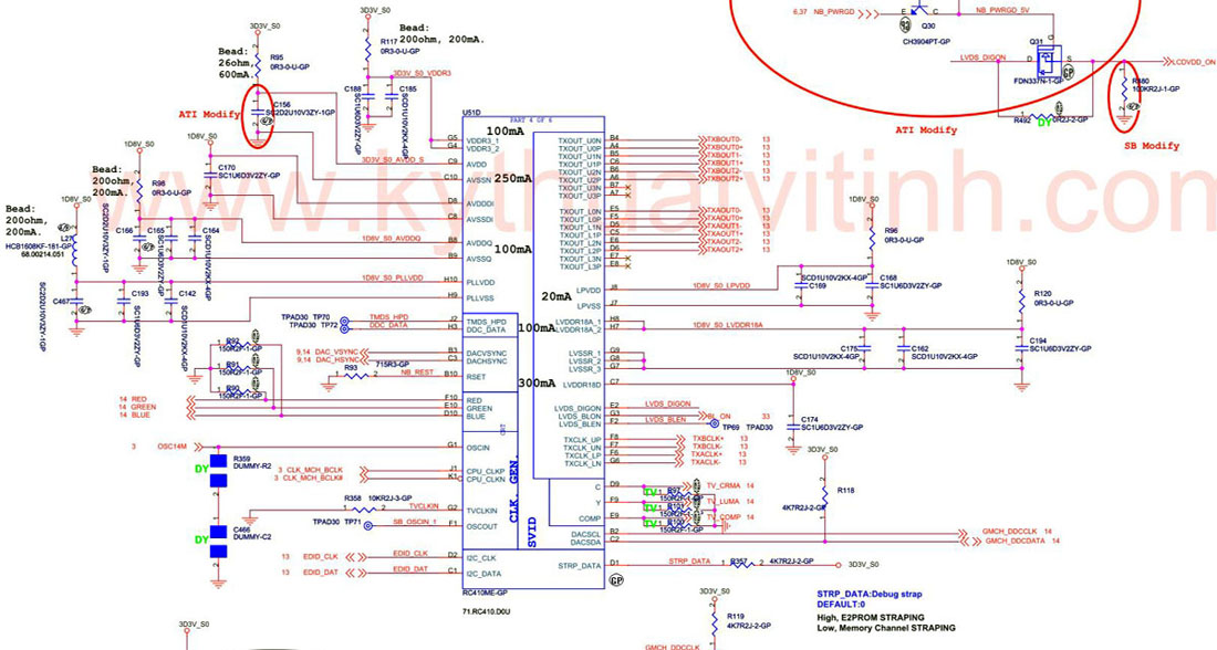

Příspěvky: 16237
PříspěvekZaslal: pá březen 13 2015, 8:04    Předmět: Citovat
PeteBurns napsal(a):
Presne tak, p32 sa tomu zjavne vobec nerozumie, ani netusi, ze notas nejaky proseseror ma Wink Laughing
Docela ten fór chápu. Laughing Ale kdybys to chtěl studovat, tak tady máš obrázek.
 Soubor:  ATI_1C.jpg
 Velikost:  147.65 kB
 Staženo:  155 krát
