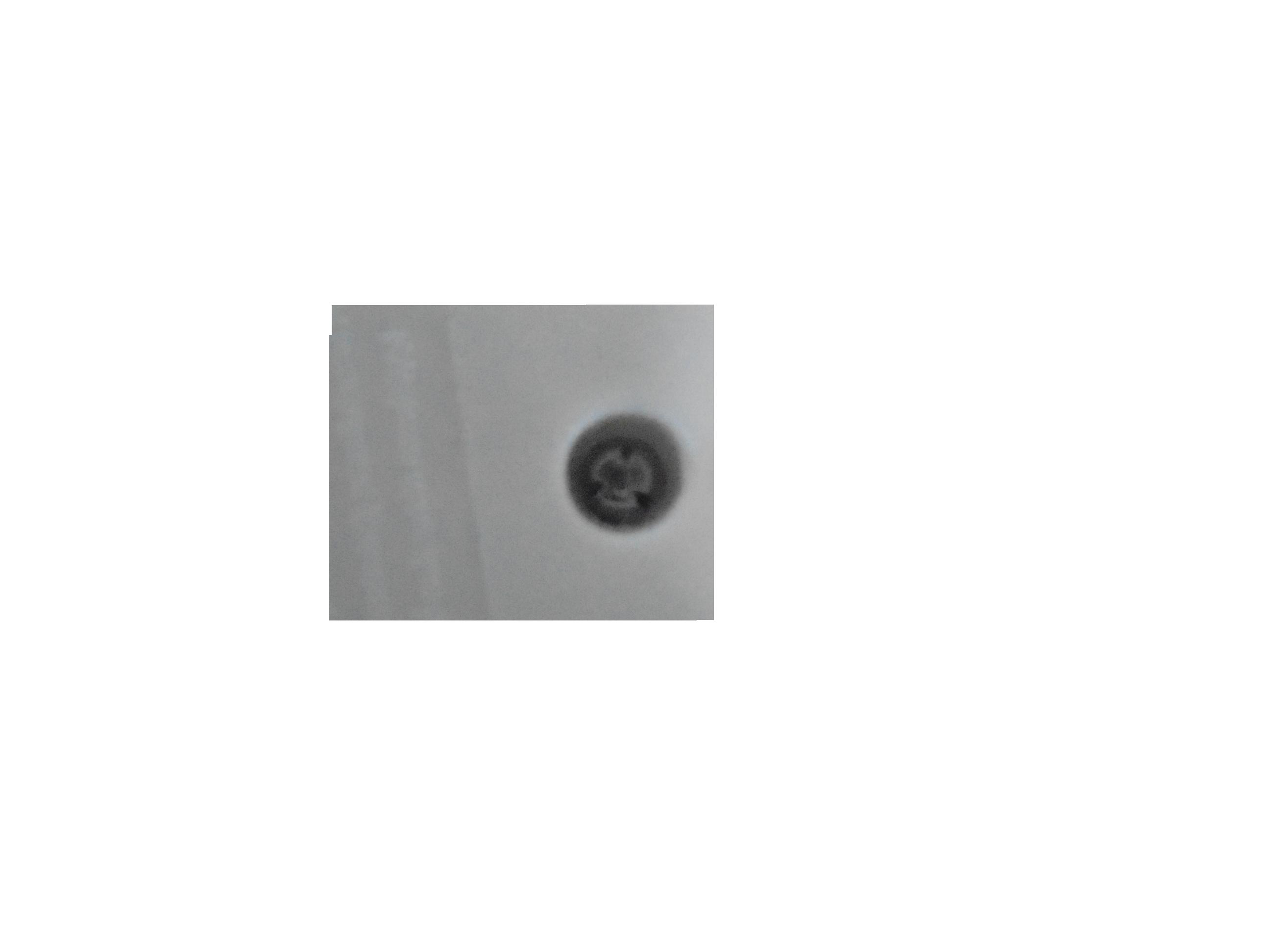

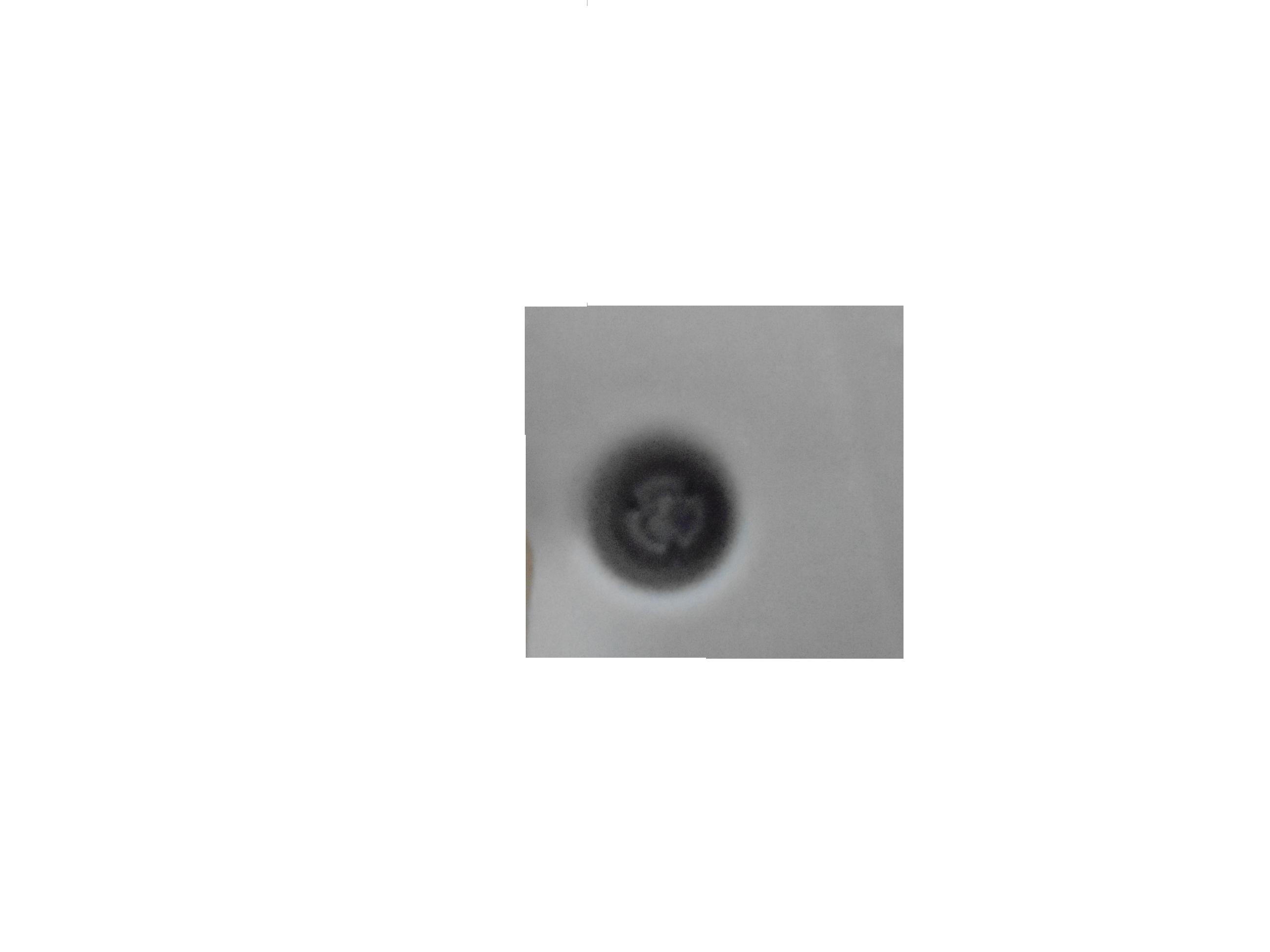

Potrebujem otvorit ,,predlžovačku,,od EMOSU(vid foto) a neviem nikde zohnat potrebný skrutkovač na skrutky čo sú na zásuvke od zadu.prosím o radu.skúšal som to so sktrukovačom tri-wing ten je iný,no márne.dakujem

ja som taku istu otvoril tak, ze skrutku zhora pocinoval, cize urobil kvapku cinu, urobil do nej drazku a plochym skrutkovacom som ju odskrutkoval, malo to vyhodu, ze som troska natavil plast a skrutka nedrzala velmi silno, po oprave som skrutky nahradil obycajnymi.

Ty fotky jsou nezřetelné , ale není to spíš rozklepnutá hlava nýtku, než šroub? Že by točení vlevo ani vpravo nemuselo pomoct.

Rovnake predlzovacky predava IKEA (nazov KOPPLA Very Happy ). Nie je to nit, ale skrutka s 3 zarezmi po krajoch. Nie su hlboko, tak by to mohlo nejako ist. Zatial som to rozoberat nepotreboval.

Měl jsem ten samej problém a vyřešil ho tak že jsem vzal bit tříhran ( TRI-WING, ( TW ) ) a upravil pilníkem .

Sice je to staré téma ale před chvíli jsem taky potřeboval rozebrat prodlužovačku od Emosu vlastně stejnou ale měl jsem tam jenom jakoby hlavičku nýtu , tak jsem použil levý vrták a dřív než jsem to odvrtal , tak se to vyšroubovalo.

Palec hore za nápad s pocínováním, ani není nutno pilovat drážku, stačí nechat zatuhnout očko od pistolky. Za 5 minut hotovo Wink
