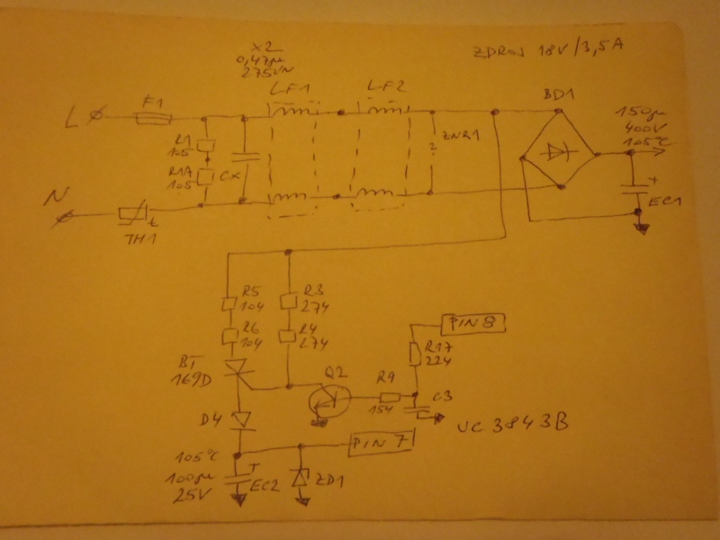

Ahoj, dostal se mi do ruky nefunkční spínaný zdroj pro 24V/3,5A s UC3843B.
Zaujalo mě, že napětí pro Vi (pin7) je odebíráno ještě před diodovým můstkem a je vedeno přes rezistory, tyristor a diodu.
Zdroj (a samozřejmě také UC3843B) nepracuje, má na pinu 7 "jen" 7,8V.
Pokud si přivedu na vstup vlastní napájení 12V, objeví se na pinu 8 správné napětí 5V z vnitřního referenčního zdroje a výstup pin 6 začne dávat impulsy do koncového spínacího stupně.
Zatím nevím, co tomu přesně je, sám tipuji některou (nebo kombinace) 4 součástek:
Cx - 0,47uF/275st X2
EC1 - 150uF/400V 105st.C
BT169D - tyristor
EC2 - 100uF/25V 105st.C
Setkal jste se někdo s takovým zapojením vstupu do UC3843B ?
Já zatím jen se vstupem, který je odebíraný až za diodovým můstkem...
Díky za jakékoliv rady a podněty...
EDIT: součástka na schématu s otazníkem je zabalená smršťovačkou - asi kondík nebo varistor...

Jeden pól je odebíraný sice před můstkem, ale zem až za ním, takže napětí je usměrněné.

Napětí se bere před můstkem, aby bylo pulsující a ten tyristor se dal vypnout. Smile

Ten EC2 - 100uF/25V nebo některý předřadný odpor.

Nic to "nežere", pokud je EC2 bez kapacity, je napájecí napětí nízké. Co to tak vyzkoušet, než mámit nějaké další hypotézy.

Na základě info od Mirda a obzvlášť "kopnutí" od jezevce a Lesana87 jsem prohrabal šuplíkové zásoby a našel kondík 100uF/35V. Sice na 85 st.C, ale zatím.
Dal jsem ho "zatím" tam a zařízení funguje.
Alespoň teď vím, že v pondělí půjdu pro kondík na 105 st.C.
Díky všem co se podíleli na opravě.
