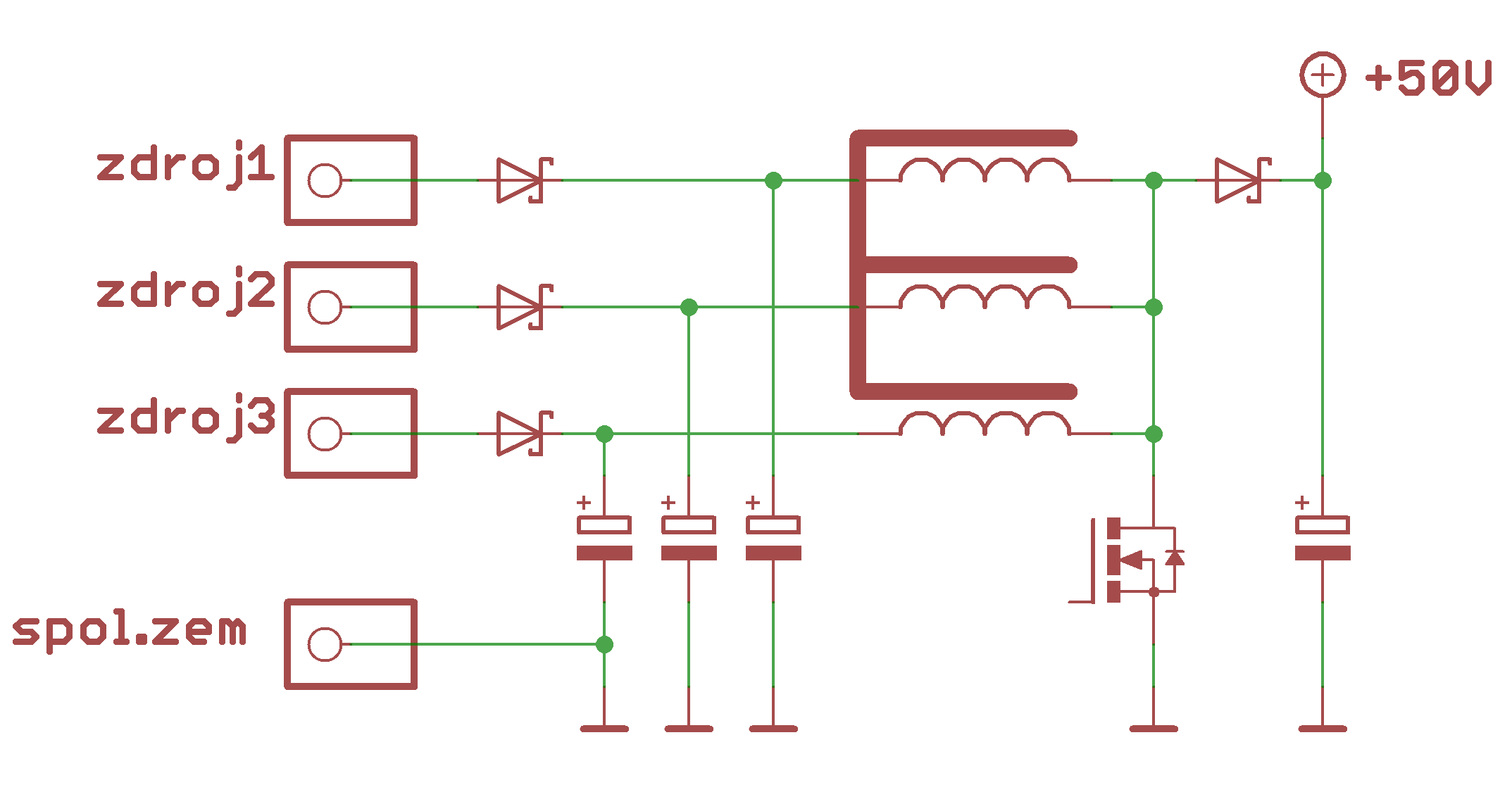

PříspěvekZaslal: st leden 07 2015, 20:36    Předmět: Citovat
Dobrý večer pánové Smile
shodou okolností se momentálně zajímám o stejnou problematiku. Tedy spojení zdrojů s cílem dosažení vyššího výkonu při jednom napětí. Rád bych na to použil zdroje pro nootebooky s parametry typicky 18V/4A. jediné paralelní spojení co mě napadlo je s pomocí zvyšujícího měniče znázorněno na schematu níže.
mohlo by to takhle fungovat?

PavelFF
Založen: Feb 18, 2008
Příspěvky: 5219
PříspěvekZaslal: st leden 07 2015, 23:08    Předmět: Citovat
Zajímavá , originální myšlenka. Já bych prostě tupě spojil 3 zdroje z NB přes 3diody a až za spojené katody bych dal jeden elyt a jednoduchou tlumivku. Ale tak jak to máš ty by to mělo taky chodit. Pokud budou vinutí trifilární...

PříspěvekZaslal: čt leden 08 2015, 19:18    Předmět: Citovat
To nikomu nevadi ze tie zdroje mozu kmitat na inych frekvenciach s fazovym posuvom a vysledkom moze byt zvysene zvlnenie vystupneho napetia? Len tak zvazujem, lebo pri viacerych zdrojoch sa obcas pouziva zosynchronizovanie oscilatorov zdrojov.

PříspěvekZaslal: pá leden 09 2015, 1:53    Předmět: Citovat
Atlan napsal(a):
nad schématem jsem nepřemýšlel mnoho, ale pokud takto spojí tři zdroje, bude zvlnění menší sqrt(3)kráte než průměrný zdroj z těch tří...
