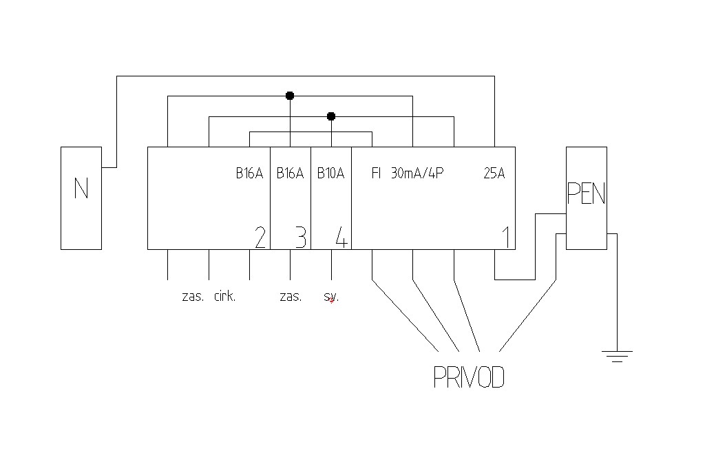

PříspěvekZaslal: ne prosinec 28 2014, 13:02    Předmět: Citovat
Tak jsem si to skusil hodit na papír a vím že dělám chybu, ale je mi to teď líto zmuchlat. Když tak to dejte známému jako inspiraci.
 Soubor:  rozv.jpg
 Velikost:  41.58 kB
 Staženo:  292 krát

PříspěvekZaslal: ne prosinec 28 2014, 13:22    Předmět: Citovat
Obrázek je fakt hezký , ale ne moc použitelný.
1, když to budu řešit tak musím vědět co chci
2, podle toho navrhnout ani ne tak zapojení tam snad není co pokazit, ale podle počtu obvodů a komponent určit již vhodnou velikost a typ skříně (počet modulů, krytí .....)nezapomenout na místo pro sběrnu PE a N
3,bude to instalace na ,nebo pod omítkou?
Toto je naprostý základ.
Mmj, ten obvod na cirkuli
1, podle mne je 16A a B je málo, ale nevíme jaký je motor, jaký přívod a něco čemu se říká třeba selektivita jištění.
2, pokud by to bylo opravdu pouze pro cirkuli, uvažoval bych o motorovém jističi na ochranu toho jednoho konkrétního motoru. Cenově to není zas tajové navýšení a převinovat spálený motor dneska není taky laciná záležitost.
Takže není jistič jako jistič a jako motorový chránič.
Prostě je tam stále spousta ale. A padlo to tu již.
Já i když tomu nerozumím si vymyslím co vlastně chci. S tímto jdu za projektantem (zde zbytečné) ale za RT,nebo poctivým elektrikářem. Tam spolu navrhgneme funkční kompromis (cenově a technicky pro ně to musí být denní chleba a brnkačka) potom proběhne realizace a výsledkém je KLADNÁ a poctivá revizní zpráva.
Fakt se víc na dálku poradit nedá a nějaké málůvky jsou nanic.
Taková blbost (zásuvka) a kolik to dá ve finále práce.
