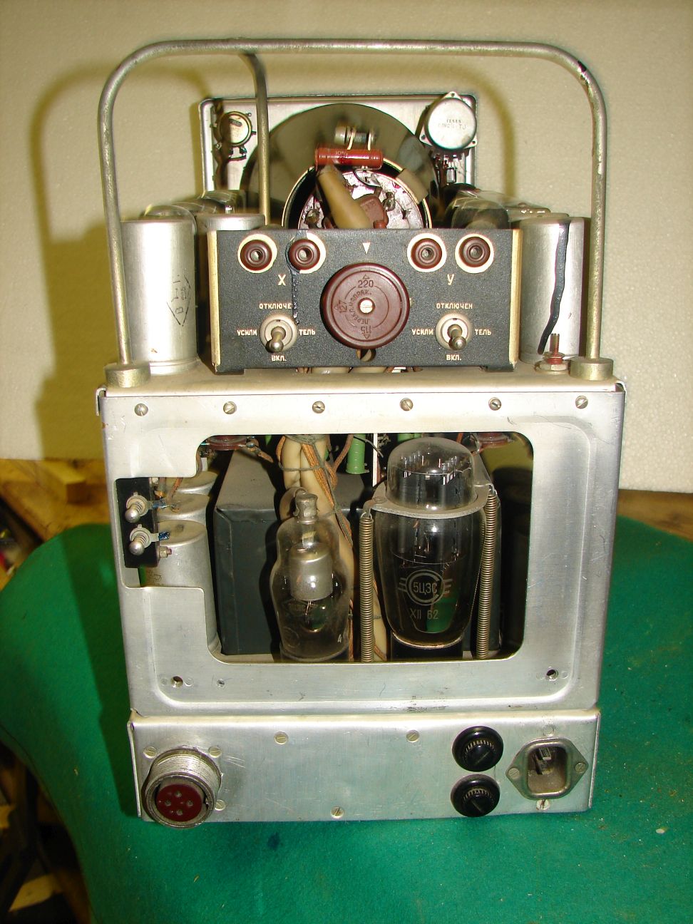

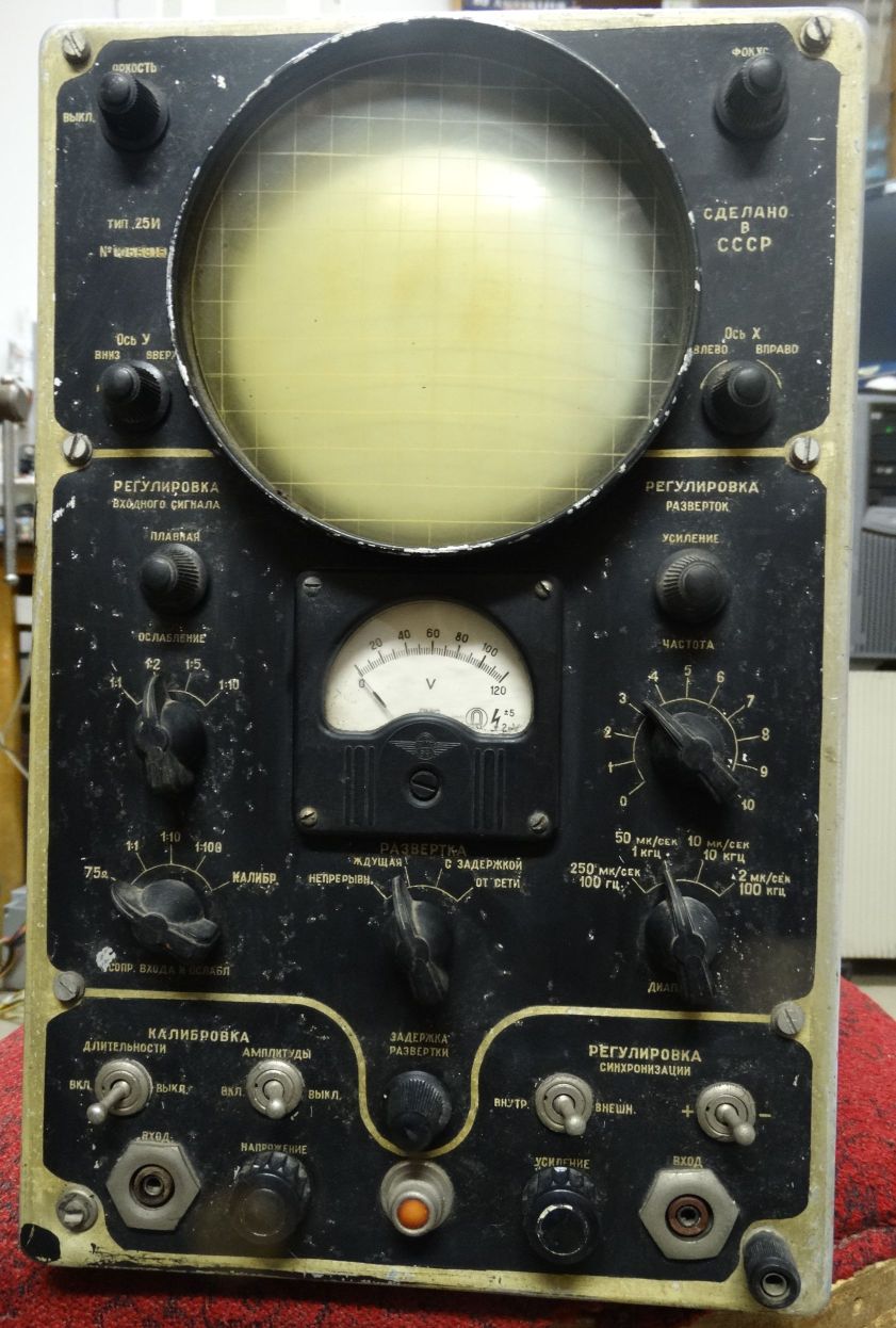

Tady přidávám pěknou fotku tohoto historického osciloskopu z 50 let.
Pokud by o něj měl někdo zájem (asi do sbírky, ale nevylučuji že i na měření pokud někdo má dost místa na stole Very Happy ) dejte vědět. Zjistil bych jeho stav.

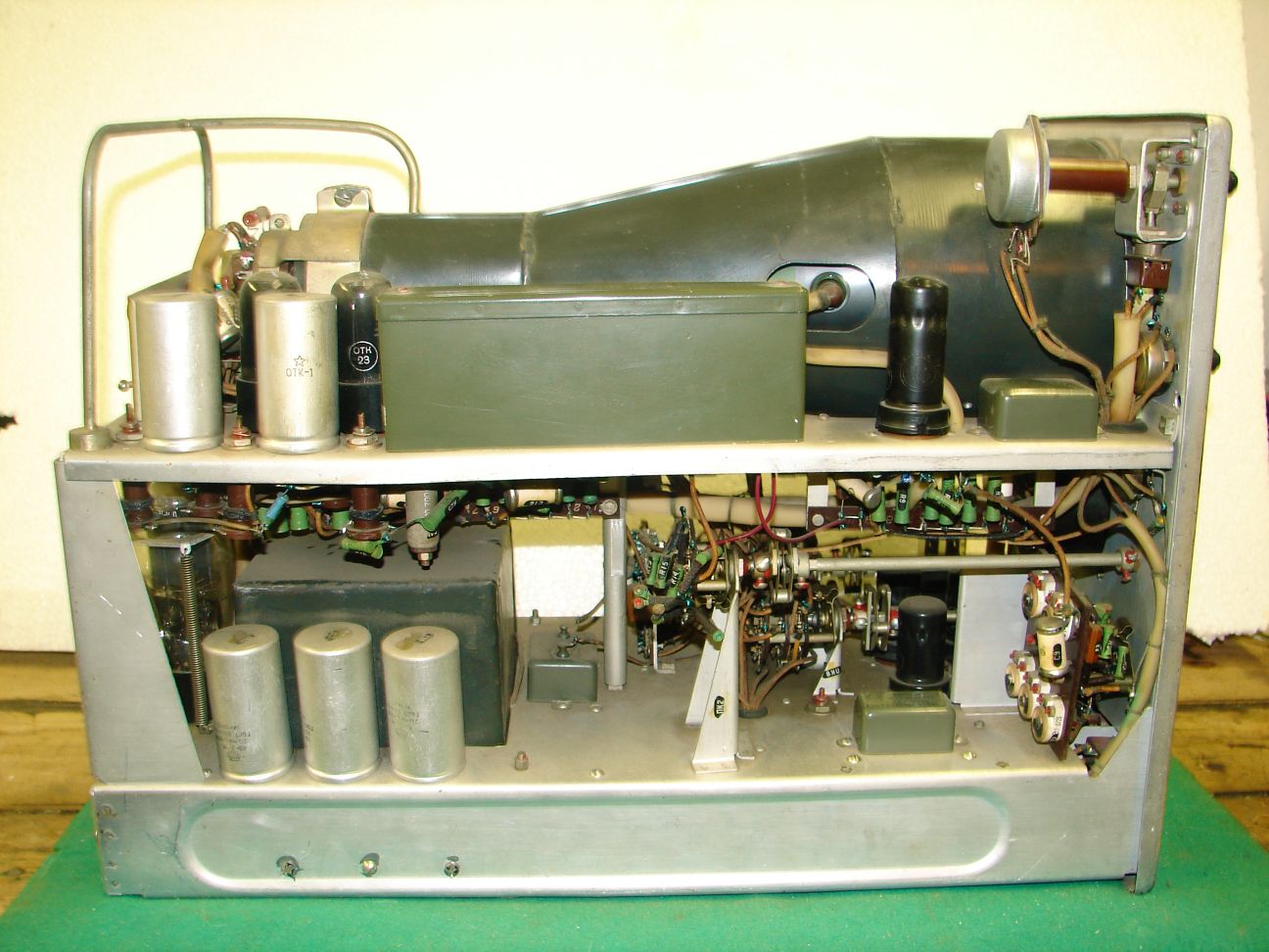

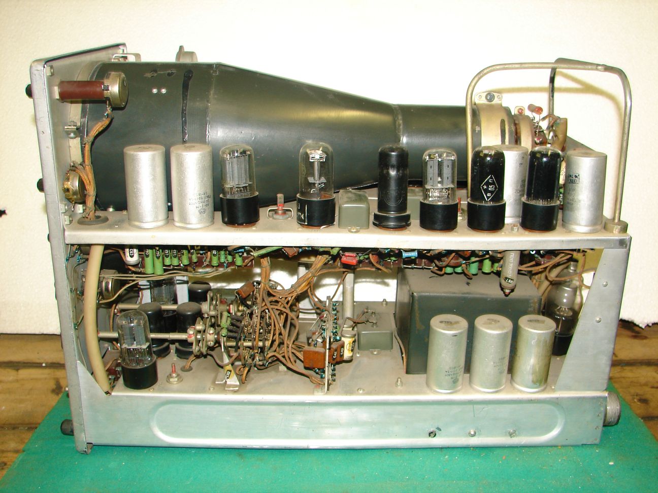

Doplňuji fotky.
 Soubor:  left.jpg
 Velikost:  186.66 kB

 Soubor:  back.jpg
 Velikost:  211.18 kB
