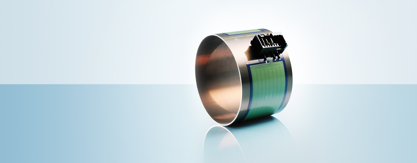

Topné těleso je ve tvaru krátké trubky viz obrázek :
Výrobce: EGO 30.73400.018 2.08KW 230V AC
nemáte někdo s tímto problémem zkušenost jak sehnat jiné? kde? už jsem psal i výrobci tělesa a poslali mě do kopru:-(
děkuji
Topné těleso EGO 30.73400.018 2.08KW 230V AC

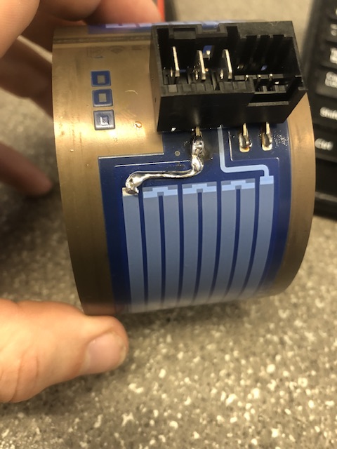

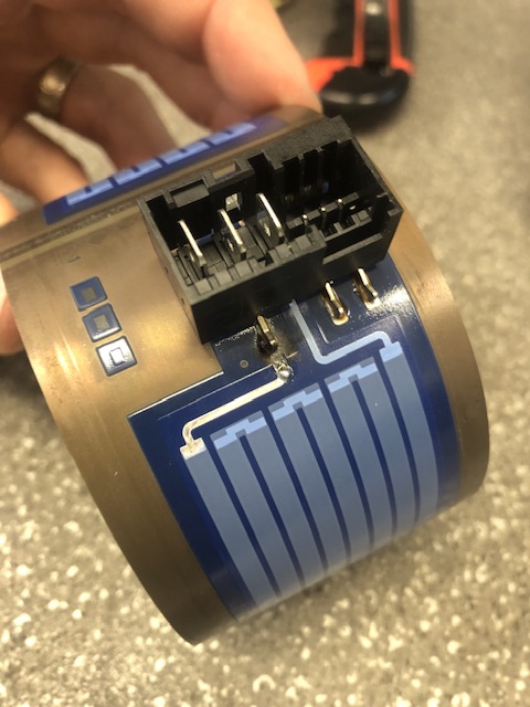

PříspěvekZaslal: st říjen 25 2023, 10:41    Předmět: Citovat
Čau lidi, bohužel mi taky shořelo toto těleso, tak jsem zkoušel opravovat a překvapivě na to cín chytá krásně a bez jakéhokoliv ošetření. Je třeba to jen pořádně oškrábat od laku. Měl jsem taky vypálený jen kousek u konektoru, ale raďeji jsem to oškrábal až k rozšířenému napojení topné spirály a posichroval drátkem… Aby se to dobře dělalo, dohříval jsem těleso plamenem, ale se slušnou pájkou by to šlo i bez toho. Izolace vydržela, těleso vede a topí. Hodně zdaru všem!

keemo
Založen: Sep 10, 2007
Příspěvky: 5492
Bydliště: Ostrava, Bratislava
PříspěvekZaslal: st říjen 25 2023, 12:25    Předmět: Citovat
tak to mas asi stesti, ja to mel prerusene v tom meandru uprostred a cin na to ani po oskrabani nechytal... akorat v te dobe 8 let zpatky jsem s tim nemel zkusenosti, mozna kdybych to taky nahral tak by to slo propojit...
