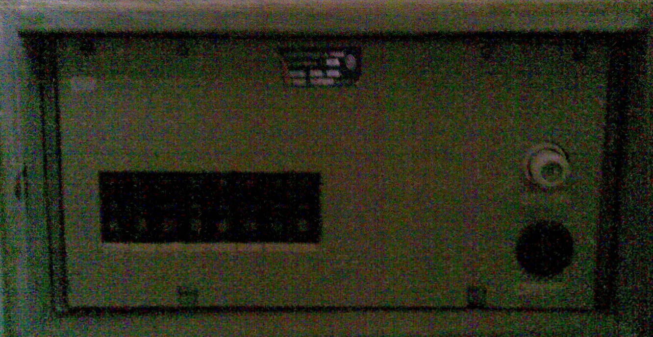

Vážení, potřeboval bych se orientovat, kterým směrem hledat náhradu za malý domovní rozvaděč podle obrázku (omlouvám nekvalitu). Rozvaděč je na chodbě bytového domu, obsahuje asi 8 jističů, zvonkové trafo, přepínač chodbových světel. Potřebuji přidat zásuvku 230V a její jistič asi 16A pro řemeslné práce v domě. Stávající vnitřní rozměr je 29x59cm, je zapuštěný do zdi a má dvířka. Ta jsou v nějaké formě nutná!
Výměnu bude dělat firma, nicméně chci být trochu v obraze...

Prohlédni si katalogy firem jako Hager, Schneider Electric, Moeller, ABB apod., na příslušných firemních webech jsou ke stažení.
Jsou různé varianty s plastovými průhlednými i neprůhlednými dveřmi, plechovými dveřmi resp. celoplechové (to ale spíše větší rozvaděče).
Ten, co potřebuješ, bývá naležato kolem 8-12 modulů (tj. šíře jednoho jenofázového jističe =kolik přístrojů lze do něj namontovat). Obvykle se také nechává rezerva 2-3 moduly (>10% kapacity) pro doplnění dalších přístrojů. ALe to firma jistě ví a udělá to tak (pokud je seriózní).

Jsou i jističe 1,5 modulu s odpínáním N. 1-pólové jističe jsou vždy o šířce 1 modulu (platí pro jističe s Icn≤10kA, průmyslové jističe s výšším Icn jsou rozměrově jinde).
Pro získání hrubého přehledu doporučuji katalogy OEZ.

Takže rozváděč pod omítku, bude tam 11 modulů - 9 jističů + zvonkové trafo na lištu - 2 moduly+ další .... , otázka je, bude použit chránič? - nutná 3 vodičová instalace - je těch neznámých trošku více. Podle otázek tomu moc nerozumíš, ale také nechceš, aby tě firma moc finančně nenatáhla. Musíš pohledat u výrobců a prodejců jak píše Charos. Nech si od dodavatelské firmy udělat rozpočet - jaké typy dodají a pak pohledat na netu.

Naprostý souhls s přispivateli přede mnou.Stávající nový rozvaděč se zmenší zhruba o polovinu.Podle fota jde o instalaci z konce 70.let nebo začátku 80.let. Rozvody budou taženy dvoudrátově.Pro novou zásuvku bude nutno zajistit krom jističe také chránič.Počítat s tím při volbě rozvaděče.

Takto praví norma "Všechny nově zřizované a rekonstruované zásuvkové obvody musí být povinně vybavené proudovým chráničem." Někde jsem četl, že vyjímku mají zásuvky u kterých by vybavení proudového chrániče způsobilo hmotné škody na majetku.

Jak se přidává nový zásuvkový okruh, nota bene ve společných prostorách, přednostně určený pro připojování nějakého ručního elektrického nářadí, nehledal bych kličky, jak chránič nepoužít, a dal bych ho tam. Aspoň na tu novou zásuvku.
Nevíš nikdy, s čím tam kdo kdy bude dělat, v jakém stavu bude mít nářadí, jestli používá dostatečně bezpečné prodlužovačky atd... Jistě, je to jeho věc a jeho zodpovědnost, přesto, když už ta možnost existuje, pořád lepší úrazu či jiným škodám zabránit předem, už v okamžiku připojení, než si pak užívat vyšetřování a dohadovat se o tom, že firma měla mít vlastní staveništní rozvaděč s chráničem.
