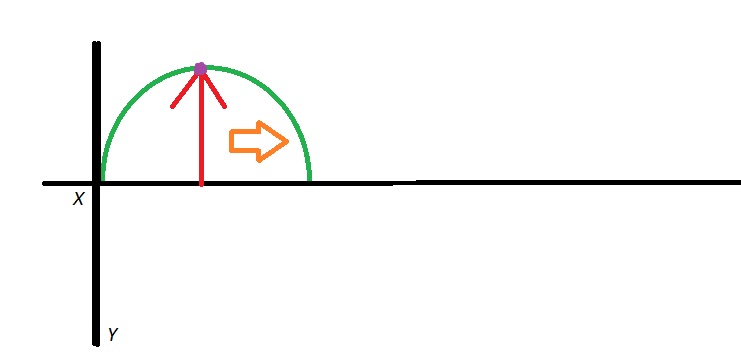

No, dovedu si představit toto:
vektor se "pohybuje" (správný výraz je asi osciluje, že?) směrem od počátku osy a jeho počáteční bod, "kreslí" sinusovku. .
Ale nevím, co z toho vyplývá.

Tak to chápeš špatně, to bys dostal ne sinusovku, ale kružnici.
Nechej ten vektor otáčet, na konci do té šipky dej tužku a papír pohybuj rovnoměrně po ose x.
Pak ti tužka nakreslí sinusovku.

Ano, přesně, jak napsal Breta1: to, cos nakreslil, není ani část sinusovky, ale půlkružnice, opsaná koncem vektoru pevné velikosti.
Jenže sinusovka se nazývá proto sinusovkou, že vzniká rozvinutím pohybu výšky vektoru nad vodorovnou osou (nulovým napětím či proudem) v čase. Přehledně je to popsané například tady.
