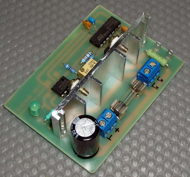

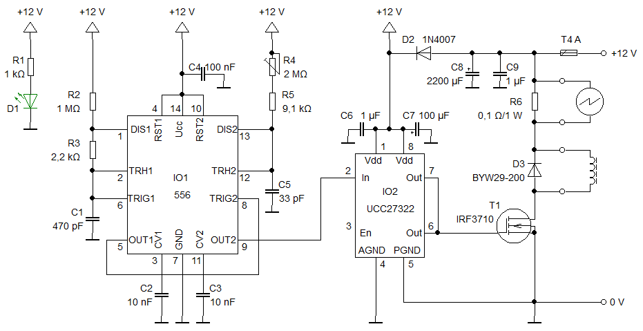

forbidden
Založen: Feb 14, 2005
Příspěvky: 9411
Bydliště: Brno (JN89GF)
PříspěvekZaslal: út listopad 11 2014, 19:25    Předmět: Citovat
Řekl bych, že se tráfko přesycuje, dvojnásobná indukčnost znamená poloviční max. proud na daný sycení.
Doporučil bych postavit něco na testování, já si postavil toto. Délku impulsu si můžu nastavit od 750 ns do 118 µs, na osciloskopu sleduju průběh a lehce určím, kdy se jádro začne přesycovat. Rovnou si pak odečtu maximální proud. Inspiroval jsem se Chozeho články. Doporučuju přečíst.
Jinak můžeš ještě jen tak zkusit vložit mezi krajní sloupky nějakou distanci, třeba po pár desetinách mm, indukčnost se sníží a tím i sycení.

Kvicala_r
Založen: Jan 19, 2005
Příspěvky: 3518
Bydliště: Haná / N.J.
PříspěvekZaslal: út listopad 11 2014, 21:36    Předmět: Citovat
Díky za nasměrování.. Jo když mi nechodila ta regulace, zkoušel sem i zvětšovat mezeru v jádře podkádáním krajích sloupků. Pokud by to pomohlo, zkusil bych ten ferit trochu na středním sloupku vyladit na brusce, aby to tráfko nemělo takový rozptyl. Výhodou je, že těch traf najdu doma tak 5 stejných...
Na to měření přesycení už sem pomýšlel, ale teď bojuju s volným časem skrze pracovní vytížení..
