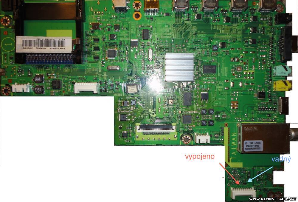

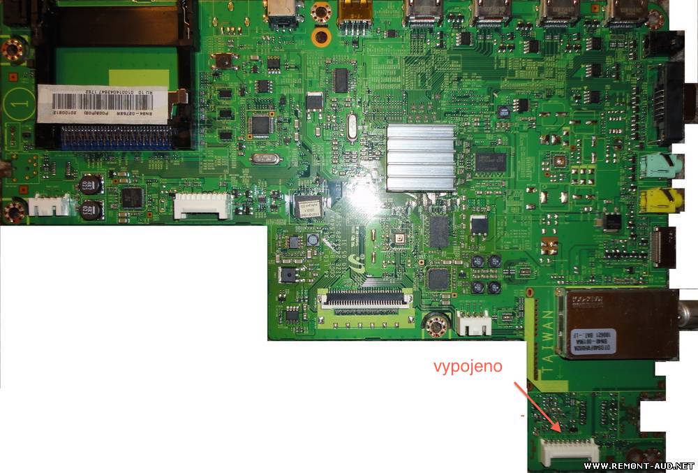

prosím o radu, tato tv stále dokola přepíná programy,začala nejdříve hlasitostí stále na minimum jako by bylo stále zmačknuté tlačítko -volume a teď cykluje předvolby. Odpojil jsem dotykový panel ale závada je stále. Napětí ze zdroje jsou ok. Že by vadný main board? Moc děkuji za radu.

Este to moze robit DO. Vyber z neho baterky.
Taktiez prezri cestu medzi tlacitkami a procakom, moze tam byt daky zvod.
Ja ked si nie som isty tym zvodom, tak to ovladanie odpojim uz na procaku.

dálka to není, panel ovládání je vypojen celý z konektoru od MB

Odpoj to priamo na procaku

Celý panel ovládání je odpojen, je možné že tam může být na MB svod ale bohužel nemám schema.

PříspěvekZaslal: čt září 04 2014, 21:32    Předmět: Citovat
opraveno, vadný tranzistor viz obrázek

Ďakujem rolnas za nakopnutie. Práve som riešil ten istý problém v tejto tv. Pôvodný tranzistor KTC3875 som nahradil BC817-40 a tv funguje.
