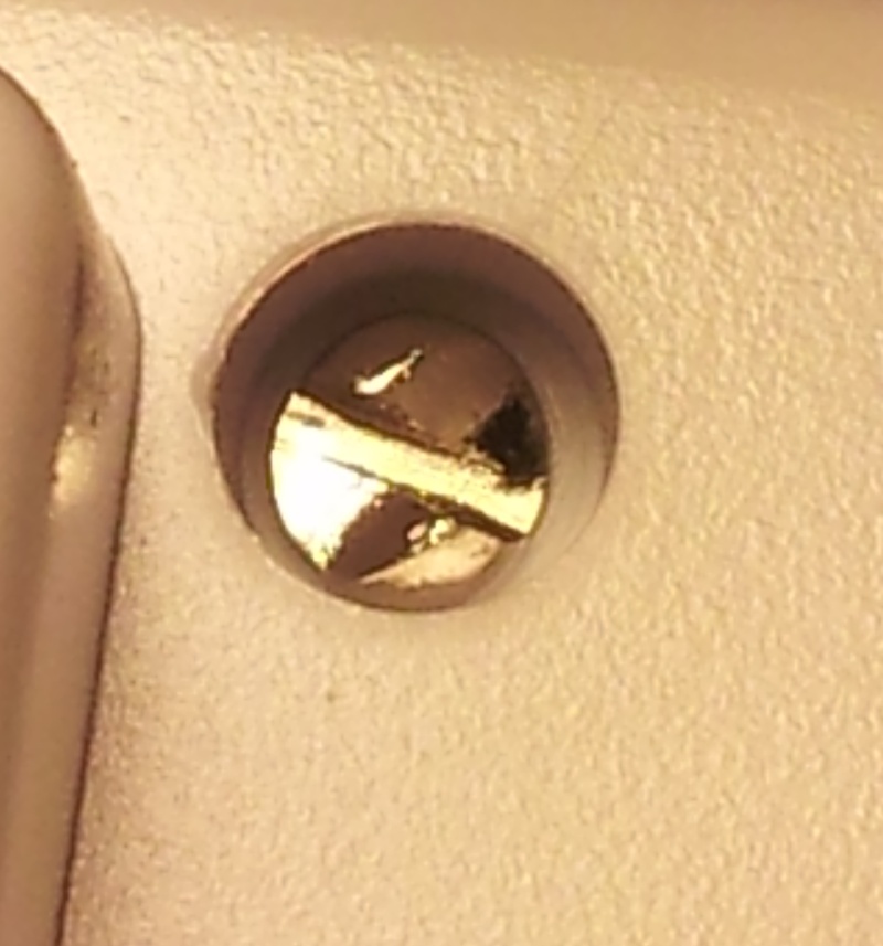

Potrebova bych rozebrat jedno zarizeni a jsou tam takovehle srouby. mate nekdo nejaky postup, jak na ne ? Diky
Ten sroub je klasicky s drazkou, ale ve smeru pro povoleni ma drazkou od poloviny ke kraji sikmo zbrousenou, ze tam neni hrana a sroub nejde povolit.

Bojoval jsem s něčím podobným.Nezbylo než odvrtat.Šlo to blbě - šroub byl kalenej.β

Mám pocit, že pokud výrobce použije šrouby s touto hlavou, nemá zájem, aby to kdokoli ještě někdy otevřel.

Takze zbyva jedina varianta : v drazce vyvrtat kobaltovym vrtackem dve male dirky vedle sebe a povolit sroubovakem "vidlickou"

pokud je to v plastu, tak hlavičku opatrně zahřejvat pájedlem, až to "změkne" a pak opatrně plochým šroubovákem vyšroubovat.

Odvrtání se nedělá dobře , všechny tyto holz-plast šrouby jsou potvorně tvrdý . Občas se mi povede s ostrým! šroubovákem , při větším tlaku na něj , normálně vyšroubovat .

A nemůžeš obětovat nějaký šroubovák správné tloušťky a vybrousit břit do obloučku, aby sedl do drážky?
OT: šrouby (tedy vruty do dřeva apod.) nejsou kalené, protože by praskaly a určitě byste je neodvrtali běžným HSS vrtákem. Jsou jen "zlepšené" tepel. zpracováním.

Ještě mě napadlo -použít lepidlo CEYS,který má pevnost 350kg na 1cm plochy (tu pevnost to určitě má) a nalepit na ten šroub další zabroušenej šroub.Až to vytvrdne,tak zkusit povolit.
Lepil jsem tímhle lepidlem přední kapotáž u motorky -drží to řadu let a to jsou na to někdy při jízdě veliký rázy a vibrace.

Je tam moc malá plocha, musel bys ty původní zabrousit do roviny, to už se může rovnou odbrousit celá hlava.

Vzal bych zubařskou frézku a tu drážku prostě prohloubil.

Tak maličkou asi nemáš a pochybuju, že by vydržela.

To lepidlo má tmelící vlastnosti -vybrušovat netřeba.
