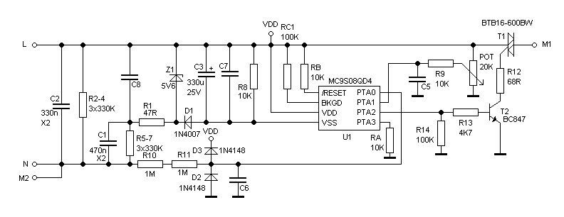

PříspěvekZaslal: po červenec 07 2014, 16:57    Předmět: Citovat
No, s opravou - moc nevím. Jestli se jedná o tento regulátor (univerzální, požívá se v řadě vysavačů), tak schéma překreslené mám (nic zákeřného v něm není) a jestli naměříš všechny hodnoty takové, jaké by logicky měly být (vůči VSS - na VDD a /RESET +5V, na PTA0 signál 50Hz a na PTA1 signál z trimru), popřípadě jestli překlenováním tranzistoru T2 otevřeš triak, tak bude ten obvod opravdu špatný - a ten se nijak rozumně nahradit nedá, tak koupit jedině celou novou desku. Ta může v ČR stát asi 550Kč, na Slovensku nevím.
Ještě je jedna možnost a to v případě že všechno je v pořádku ale deska nefunguje - dá se znovu zkalibrovat (umí se naučit rozsah trimru, ve kterém reguluje), ale to je trochu složitější. Zatím sem hodím jenom schéma.

Řeším momentálně taktéž nefunkční regulaci u vysavače elektrolux. Našel jsem vadný T1 a budu ho měnit. Čemu ale nerozumím je, že na gate T1 mám po jeho sundání napětí 180V a nejsem si vůbec jistý, zda-li je to v pořádku nebo je tam něco dalšího špatně, protože nerozumím fungování toho IO. Mohl by mi to někdo prosím objasnit? Děkuji.
