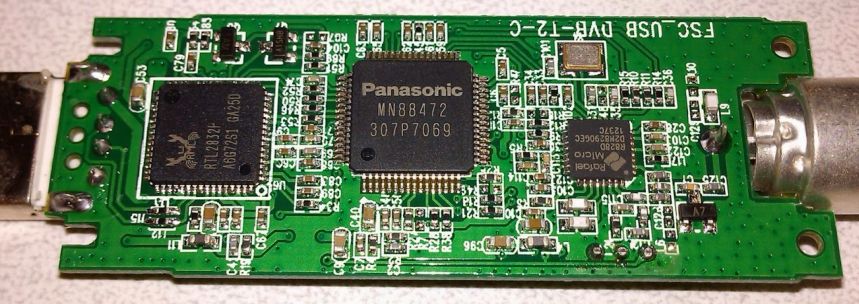

PříspěvekZaslal: út duben 22 2014, 16:15    Předmět: Citovat
Dík i tak, mě by právě potěšilo, kdyby někdo napsal, mám chipset RTL2832P (ne RTL2832U), distro s kernelem 3.11 a DVB-T2 mi na něm funguje.
Vím, že chci příliš, protože testy DVB-T2 probíhaly, potom byly ČRa odpískány a nyní by opět měly fungovat (samozřejmě jen někde) a takový tuner bude mít jeden z mnoha. Asi jeden vezmu, protože ta cena není vysoká a testnu ho.
Edit: Tak to vypadá, že tam nějaký demodulátor je:
http://blog.palosaari.fi/2013/10/naked-hardware-14-dvb-t2-usb-tv-stick.html
Realtek RTL2832P - Chipset
Panasonic MN88472 - DVB-T/T2/C demodulator
Rafael Micro R828D - Low-IF hybrid silicon RF tuner

PříspěvekZaslal: út duben 22 2014, 17:29    Předmět: Citovat
Ta na obrázku výše je pro příjem DVB-T2, proto R828D a zřejmě i další obvody...
http://www.dx.com/p/mini-dvb-t2-digital-tv-usb-dongle-stick-w-fm-dab-sdr-remote-control-white-black-242351
V těch pro příjem DVB-T není nic více než R820T a RTL2832U...

PříspěvekZaslal: út duben 22 2014, 17:36    Předmět: Citovat
Jo vypadá to tak, jak píšeš, pro DVB-T2 je tam šváb navíc. Mám vybraný tenhle.
Tu je patrno, že mu to jede pod DVB Viewer, takže to musí podporovat standardní BDA ovladač.

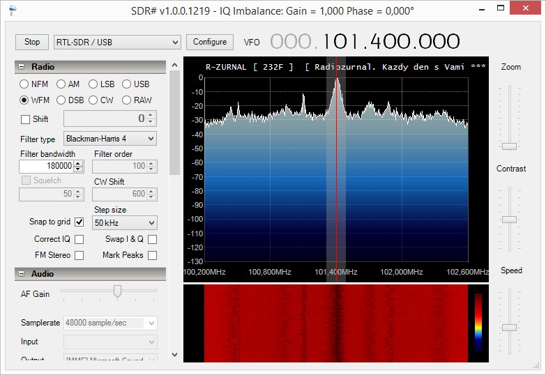

PříspěvekZaslal: po květen 05 2014, 14:43    Předmět: Citovat
Tuner dorazil. DVB-T funguje bez problému v Linuxu i ve Windows. Zkoušel jsem i softík pro SDR a taky jede, i když má novější R828D, který ješte není tak podporován.

PříspěvekZaslal: po květen 05 2014, 14:48    Předmět: Citovat
Standa99: Děkujeme za info. Mohl bych se tě zeptat na pár věcí?
Jaký frekvenční rozsah ten R828T umí přijímat? Původní R820T umí 23Mhz-1750Mhz
Jaký lze nastavit maximální zisk (GAIN)? původní R820T umí 49.6dBi.
Díky Jirka

PříspěvekZaslal: po květen 05 2014, 15:20    Předmět: Citovat
Není zač, to jsou moje první pokusy s SDR na pracovním NB, kde používám to malé anténní šidítko.
Ladit bude umět asi stejně, ale co půjde vymačkat z tohoto HW, toť otázka? Co jsem četl tak filtry a pásmové propusti nebudou tak štědré. On prej má místo jednoho vstupu tři a každý je nějak omezen (ale úplně přesně tohle nevím).
U toho zisku jsem musel nastavit Tuner AGC. Vůbec nevím, jestli v SDR módu půjde zachytit jen zvuk u DVB-T, což jsou vyšší frekvence, na kterých bych to prověřil.
Každopádně primárně jsem to bral jako DVB-T tuner, který by mohl sloužit i v budoucnu, kdy se bude přecházet na DVB-T2.
