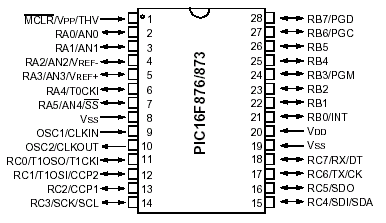

Jsem začínající programátor mikročipů, zakoupil jsem si PICKIT3, že s ním budu programovat mikročipy. Už jsem se naučil programovat mikročipy Cypress, jenže jich na trhu není tak velká škála jako PICů...
Jenže ouha. Mám PIC16F876 a PIC16F872, ale ani na jeden mi nějak nejde nahrát program. Zapojení mám podle návodu k PICKITu3 napájení jsem nastavil z PICKITU3, i s odporem 4,7kΩ. Používám MPLABX. mám .HEX soubor, vložím ho do IPE, kliknu nejdříve na Erase, vyskočí okno, že nastavení 5V, když je připojeno zařízení na 3,3V může zničit zařízení. Nechápu to, protože v datasheetu jsem četl, že napájení je možné mezi 2 - 5 V. Zároveň nechápu, proč když si otevřu Advanced settings, abych tam tedy dal 3,3V můžu přenastavit jenom VDD, ale VPP a další už nejdou nastavit.
Když tedy v okně s varováním na napětí kliknu na OK, objeví se další chyba:
Target device ID (0x0) does not match expected device ID (0x9e0). Would you like to continue?
Zároveň mám ještě jeden dotaz; v návodu jsem se dočetl, že krystal je potřeba pouze v případě, že bych chtěl provádět debugging, takže ho tam nemám. Vadí to? Myslel jsem, že pouze k programování to není potřeba.
Nevíte někdo, kde dělám chybu?

Dobrě. Koukám, že jsem nezapojil port 26, protože jsem se v datasheetu nedočetl, že je to taky PGM, jako port 24. A ještě jedno: mám tedy zapojovat krystal během programování?

Omlouvám se, nevím jak se to stalo, ale přepsal jsem se. Mám PIC16F876 a PIC16F872, používám 876ku.
Zapojil jsem to podle Vašeho návodu, ale stále ta samá chyba.
Zapojení:
PICKIT3 port | Procesor port (PIC16F876)
1 | MCLR - port 1
2 | VDD - port 20
3 | VSS - port 8, 19
4 | PGD - port 28
5 | PGC - port 27
6 | PGM - port 24, 26
MCLR jsem spojil 4,7 kohm odporem (potenciometrem) s VDD.
Pro jistotu jsem zapojil i krystal na porty 11, 12, ale nepomohlo to.

PříspěvekZaslal: so duben 05 2014, 20:41    Předmět: Citovat
Zapoj len toto nič viac netreba.
1 | MCLR - pin 1
2 | VDD - pin 20
3 | VSS - pin 8, 19
4 | PGD - pin 28
5 | PGC - pin 27
A v MPLAB v nastaveni programatoru treba navoliť napajanie obvodu z PICkitu. Programmer/Settings/Power/Power target circuit from PIC kit 3.
Použivam MP lab 8.91 dufam že v X verzii to bude podobne.
