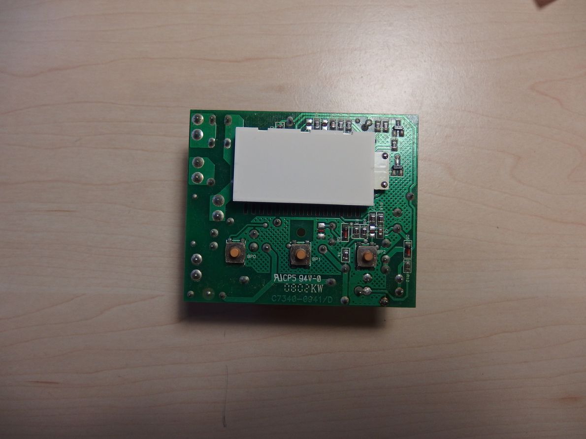

vlastním troubu Fagor 5H-186X a chci se podělit o zážitek s opravou jejího programátoru (časovače).
Porucha se projevila tím, že čas na hodinách trouby poněkud pobledl a byl špatně čitelný. Následně nešlo časovač spustit, protože se stále přepínal do režimu seřízení hodin.
Po zjištění, kolik za opravu chtějí v autorizovaném servise jsem se rozhodl timer opravit sám.

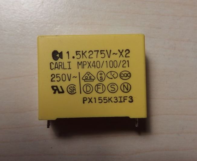

Po vyjmutí časovače z trouby a po sérii pokusů a omylů jsem odhalil viníka. Tím je žlutý PP kondenzátor viz. foto.
Originál je od firmy Carli a jeho specifikace je následující:
Typové označení: PX155K3IF3
Kapacita: 1.50 uF
Jmenovité napětí: 275VAC
Bezpečnostní třída: X2
Rozměry: 32x15x25.0
Rozteč vývodů: 27.5 mm
Tolerance: ±10%
-40℃ to +100℃

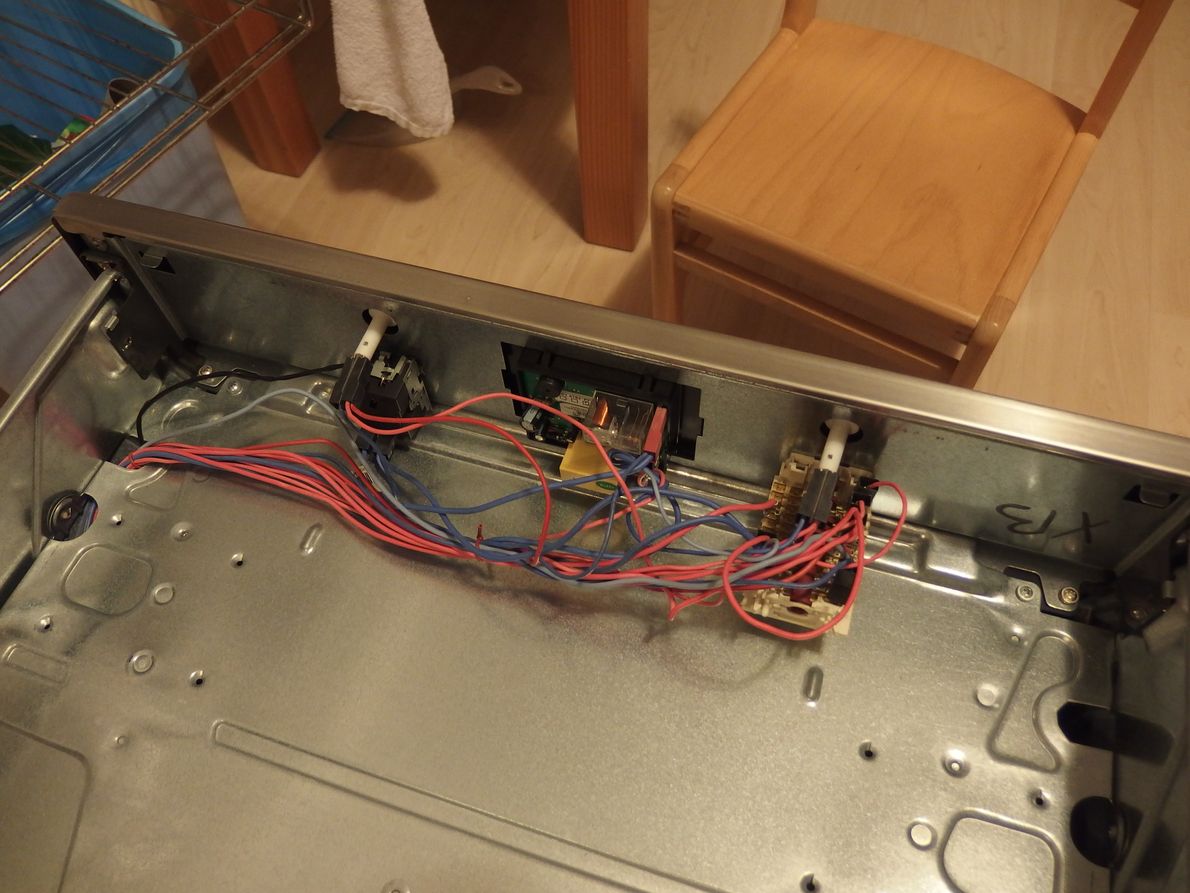

Umístění časovače
 Soubor:  P2160773_1.JPG
 Velikost:  155.07 kB
 Staženo:  1005 krát
Přední strana programátoru
 Soubor:  P2180783_1.JPG
 Velikost:  115.76 kB
 Staženo:  724 krát
Zadní strana programátoru s vadným kondenzátorem (ten žlutý :))
 Soubor:  P2180784_1.JPG
 Velikost:  169.37 kB
 Staženo:  905 krát

Snížená kapacita těchto srážecích X2 kondenzátorů je asi nejtypičtější závada ve všem, co je nonstop připojené do zásuvky - kvůli samoregenerovací schopnosti těchto kondenzátorů se postupně snižuje kapacita, zvyšuje reaktace a impedance a tak se sníží proud, co je dodávaný do obvodu - pak se mohlo dít cokoliv, většinou po sepnutí něčeho "žravějšího" (triak, relé, podsvícení, pípák) se s poklesem napájecího napětí vyresetoval řídící procesor a začlo vše odznova. Už jsem jich také "pár" vyměnil Very Happy .

Zkus sehnat šedivý X2 kondy z ES Ostrava. Dokud jsem je měl v zásobě dával jsem je jako "předřadný odpor" na máložravý 230V napájení. Makají stále v regulátorech topení na ohledávání HDO už od r.1994-95. Tyhle nový Asiatský X2 hrůzy vydrží na ty samý pozici někdy a někde spadne za jen rok na 10% kapacity!! Ono taky za to může naše totálně zapráskaná síť různejma špígrama od pulzáků zdrojů, solárních měničů a podobnejch vymožeností, jak jinak, zase z Číny. Zkusil jsem dát dva varistory 275V/4,5kA před tenhle kond proti N a proti PE. Po 4 letech má čínskej kond 100N/230AC z původních 92N pokles jen na 86N. Chce to ale za pojistku, pokud varistor bouchne, "vymaluje" svoje blízký okolí na plošáku.

Moc děkuji za krásný návod na opravu. Objednal jsem dle odkazu vyměnil a funguje Smile oprava za 13 Kč Smile
