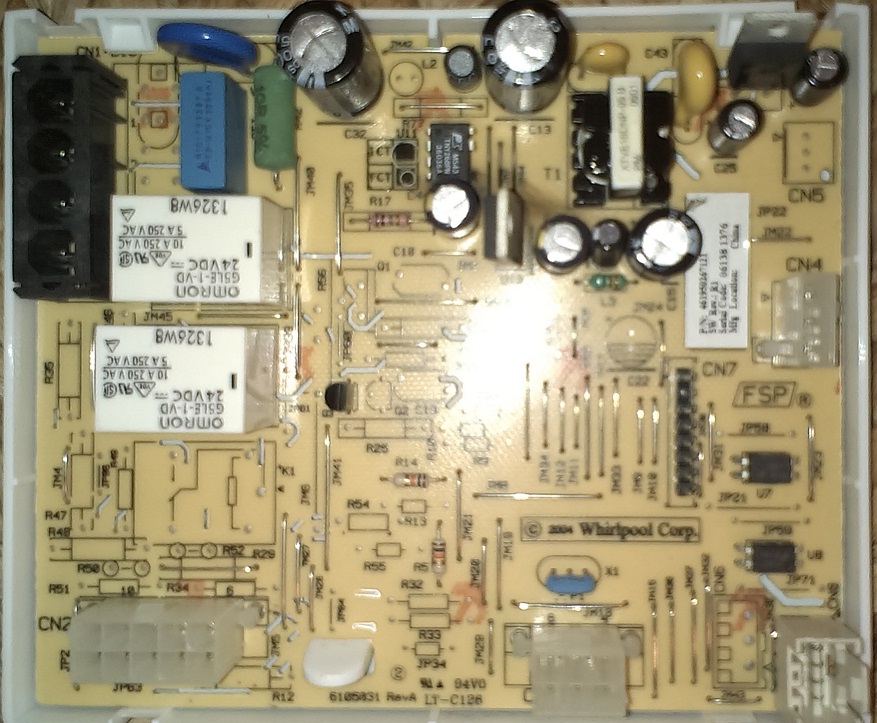

Potvrzuji stejný problém u lednice whirlpool ART 488.
Vyměnil jsem shořelý obvod TNY268 a 2x elyt kondenzátor 15/400V.(byl špatný jen jeden, ale pro jistotu jsem vyměnil oba) Ty jsem tedy neměl, použil jsem 22/400V. A vše už zase funguje, jak má Smile
Jedna perlička: nepříjemným vedlejším faktem toho, že odešel zdroj bylo to, že lednice "nepoznala", že jsou zavřené dveře a natrvalo rozsvítila vnitřní osvětlení. Protože se to stalo v noci a žárovka pěkně topila, věci z horní poličky lednice byly ráno úplně horké. Rolling Eyes
Posílám velké díky předchozím přispěvatelům za navedení, kde hledat chybu.
HJD
Na obrázku je vidět zdrojová část, ovládací elektronika je z druhé strany.

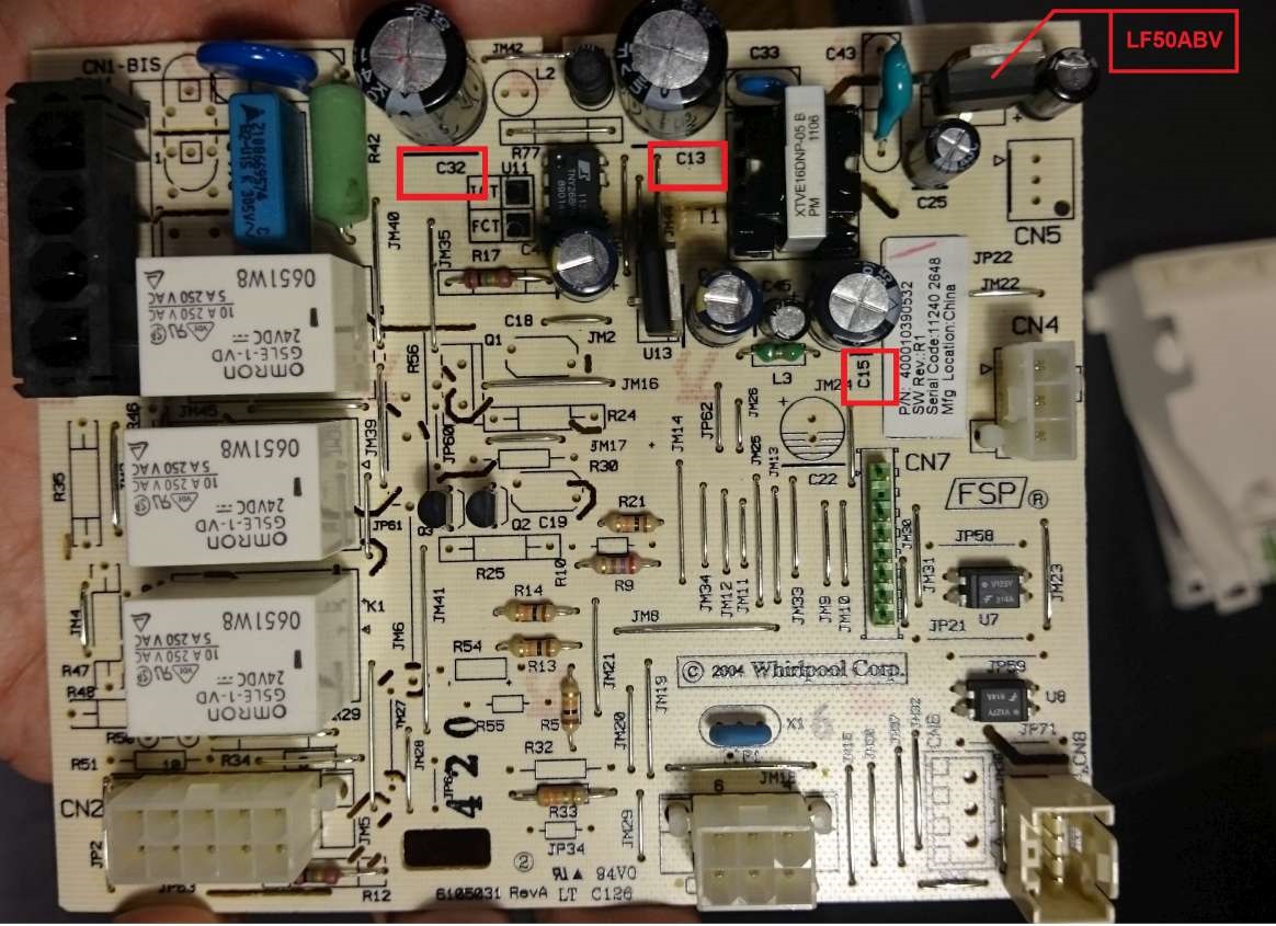

Pánové, jak jste dopadli ? Já mám kombinaci Whirlpool WBC40692, řídící (napájecí) deska je stejná , jen trochu víc osazená. Problém stejný - "ustřelený" TNY268PN. Vyměnil jsem všechny elektrolyty, TNY , stabilizátor LF50ABV (napájení displeje). Nyní displej pípá a problikává - kolísá napájení...
Vy tu píšete "vyměň C15 a C32..." , ale nemělo to být C13 a C32 ?

vojtakmin
Založen: Oct 08, 2015
Příspěvky: 6
PříspěvekZaslal: so říjen 10 2015, 7:57    Předmět: Citovat
Peterseal napsal(a):
Ak kolise napatie, tak odpoj od zdroja vsetko, co napaja a daj na jeho vystup nejaky rezistor, jeho hodnotu vypocitaj tak aby bol zatazeny cca tak ako by bol keby tam boli tie veci zapojene.
Ak to bude kolisat aj tak, tak chybu hladaj v zdroji, ak nie, tak potom v elektronike.
Chyba budu určitě ve zdroji. Všimnul jsem si, že se opět nafouknul C15 220µF/35V (naměřil jsem na něm 50V). Na výstup pro displej jsem připojil 5V žárovku a ta bliká (zhasíná) - tedy napětí nekolísá ale pulzuje.
