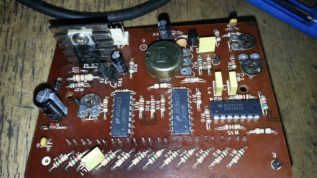

Dobrý den
Mám problém s pájkou.
jede naplno...
Není to perem, neni to konektorem ani propojem mezi ním a deskou.
Není to i.o.LM339 jsem oba vyměnil vyměnil jsem i HA1732 za MC3307 stále to nejde
vyměnil jsem i triak BT136 za BT 139 stále nic.
Asi je to vada v měření protože když to hodně vychladím tak to klesne a kontrolka hřátí zhasne pak ale zase vystoupá teplota(a svítí kontrolka hřátí) jak na pajce tak na dislpeji naplno.
Jako kdyby to bylo nějak celé posunuté směrem nahoru...
Nemáte někdo schéma zapojení jak to tam funguje...
 Soubor:  20140131_084633.jpg

Zkontroluj trimry, jsou to pěkné paskvily.

Tato část je ve schematu SL-10, něco mi říká, že bude stejná.

Zaky napsal(a):
co dělá jaký trimr...?
Jaromíre nestrkej tu vypálenou sirku zpátky do krabičky,jednou se ti to vymstí....
Příspěvky: 6989
PříspěvekZaslal: pá leden 31 2014, 9:39    Předmět: Citovat
Na schematu SL-20, RV1 zesílení, RV4 komparační úroveň, na RV2 a RV3 nesahej, jsou jen pro nastavení toho LED metru. Podívej se na vyraženou hodnotu, změř skutečný odpor a porovněj s úhlem natočení jezdce. Pokud bude hodnota nesmyslně větší, buď pomůže malé, ale opravdu jen malé pootočení, nebo výměna, vyfoť si polohy jezdců, než do toho začneš vrtat, protože nevíš postup, jak to správně zkalibrovat.

Zaky napsal(a):
no už jsem na to hrábnul ale myslím si že jsem to vratil jak to bylo, ¨každopádně ten trimr na zesílení funguje když se s tím točí teplota nebo teda ukazatel jde rychleji nahoru, ale prostě stale to stoupá až do maxima ten zdroj proudu tvořený tranzistorem jsem změřil všechyn součástky jsou o.k.

Zkus změřit kontrolní body. http://electricalspark.narod.ru/main/shema/solomon.html

Ten triak BT139 se mi nelíbí! Kvůli tomu označení ,,GM" .Pokud mě paměť neklame, většinou se pod ním vyskytovaly sračkové součástky, které vůbec nevydržely deklarované.
Vypájej ho, a zkontroluj ho, nebo nejlépe automaticky bych vyměnil za NXP/philips odsuď a nezapomeň ho odspodu namáznout teplovodivou pastou:
http://www.ges.cz/cz/bt139-800-GES04902041.html
Už jen proto, že je vidět, že ,,hodně hřál"

On ho uz vymenil a to je pravdepodobne ten novy.

CZJKP1 napsal(a):
Vypájej ho, a zkontroluj ho, nebo nejlépe automaticky bych vyměnil za NXP/philips odsuď a nezapomeň ho odspodu namáznout teplovodivou pastou: http://www.ges.cz/cz/bt139-800-GES04902041.html
ten jsem už vyměnil za BT 139..
