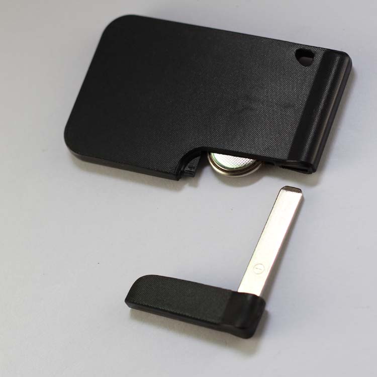

Mám tyto tři karty:
http://www.e-xenony.cz/oem-ovladace-renault/nahr--karta-pro-renault-scenic--megane--3-tlacitkova/
http://www.e-xenony.cz/oem-ovladace-renault/nahradni-obal-klice-renault--3-tlacitkovy/
Karta č.1 plně funkční, napájení 3 V baterií, při stisknutí tlačítka DO krátký pokles napětí o 0,2 V, po vyjmutí baterie naměřen odpor obvodu na kontaktech pro vložení baterie asi 1,5 MΩ
Karta č.2 funkční pouze po vložení do čtečky pro start, DO dveří nefunkční, pokles napětí při stisku tlačítek nulový, odpor obvodu ∞ MΩ.
Karta č .3 úplně mrtvá, nefunkční DO i načtení pro start, pokles napětí při stisknutí DO 0,05 V, odpor 1,85 MΩ.
Chtěl bych kartu č.3 nedestruktivním způsobem rozebrat ( je slepená ze dvou částí ) a zjistit co je uvnitř, případně pak i kartu č. 2 a pokusit se opravit DO dveří, které zareaguje tak 2x ze 100 pokusů. Zkoušel ji někdo a s jakým výsledkem rozebrat a opravit. Uvítám jakoukoliv radu jak to rozpůlit, kromě kladiva. Pro úplnost uvádím že karta nepotřebuje pro funkci startu, načtení čtečkou napájecí baterii. Musí být zapsána v řídící jednotce vozu. Není nutno uvádět odkazy na servis a prodejce. Na Renault fórech jen zkušenosti v servisech.

Tak zase hledám dál. je to tato karta: http://cerrajeriamg.com/tienda/index.php?route=product/product&product_id=1160
Měl to někdo rozebrané, jakékoliv poznatky, čím rozříznout?

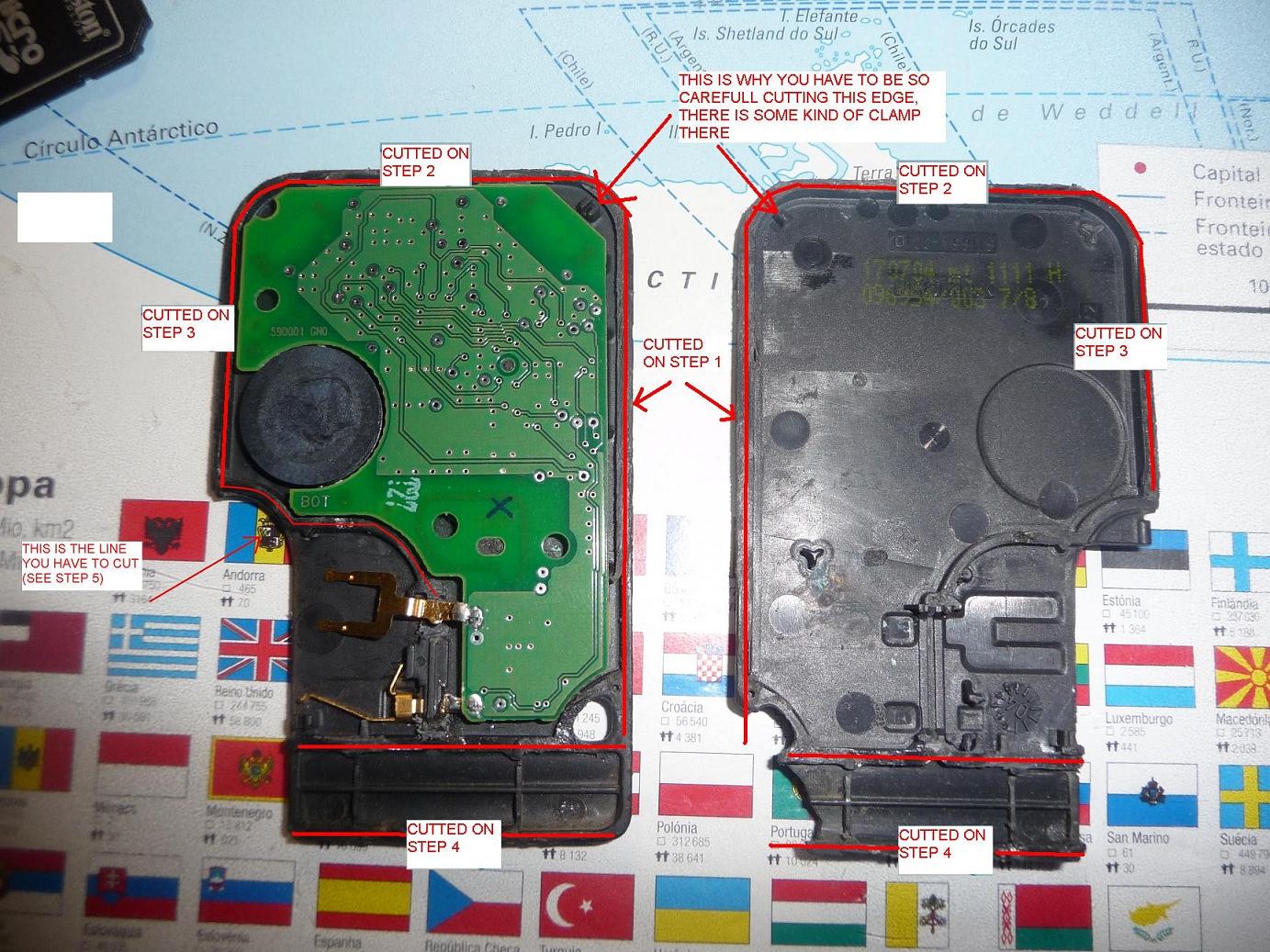

Přivezl mě to jednou kamarád že mu známej tohle přinesl. Přestal mu jeden ovladač chodit. Neodemykalo to, ale nastartovat šlo. Vzal kuchyňský nůž a rozřízl to jak housku. Osápal spoustu smdéček okolo dálkového odemykání. Tak jsem pomocí druhého kusu dával tenhle do kupy.
GeorgeB
Založen: Nov 21, 2005
Příspěvky: 1239
Bydliště: Pardubice
PříspěvekZaslal: so leden 25 2014, 11:45    Předmět: Citovat
Hodně blbě to jde rozřezávat,ale jde. Lámacím nožíkem,ale mít ho buď málo povytežený nebo uděla doraz,aby nepronikl až k DPS. Problém v mým případě byl upadlé mikrotlačítko.
cabernet
Založen: Nov 26, 2005
Příspěvky: 2793
PříspěvekZaslal: so leden 25 2014, 11:51    Předmět: Citovat
Niekolko som ich rozoberal a podarili sa opravit. Opatrne som to rozrezal, inak to nejde. Potom som sa zameral na studene spoje, prip som dal aj nove mikrospinace. Naspat zlepil a funguje.

V prvním odkazu zavrhuješ kladivo, takovouto kartu jsem otvírat nezkoušel a jediný Renault v mém okolí je už díkybohu prodaný, ale s otvíráním zalepených krabiček různých zdrojů s tím mám ty nejlepší zkušenosti, jen tak se dá krabička rozlepit, aby nebyla po obvodu odrbaná od páčení. Decentní poklepání po obvodu by mohlo pomoct, plast zapruží a lepidlo popraská, jestli to tedy dovolí vůle DPS uvnitř.
Příspěvky: 8109
PříspěvekZaslal: so leden 25 2014, 20:14    Předmět: Citovat
Dělal jsem dvě karty pro jednoho pána, který na nás natrefil bůhví jak. V obou byly vadné mikrospínače (náhrady koupeny v GME nebo Gesu, už si to nepamatuji), v jedné navíc studeňáky na kontaktech baterie.
Pán si někde na Aukru sehnal nové kryty, nějaká druhovýroba z Číny. Rozloupnout to šlo blbě, jednu kartu jsem dokonce loupal asi jak perník. Ale díky tomu, že pán rovnou donesl nové kryty, netrápilo mě to.

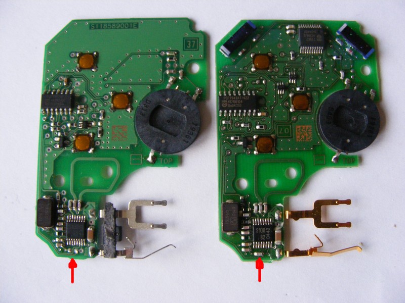

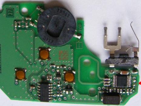

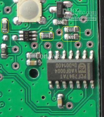

PříspěvekZaslal: ne leden 26 2014, 23:31    Předmět: Citovat

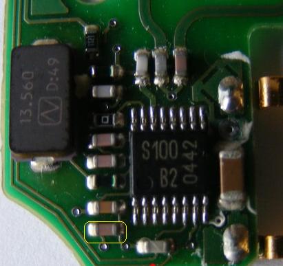

Dnes jse opatrně rozdělal kartu č.3 Je tam odlomená součástka bez potisku - popisu vedle čipu 5100. Dále je na kartě vedle čipu PCF7947 několik SMD které se zdají nějak "drsné" proti ostatním. Nevím jak to popsat. S SMD nemám žádné zkušenosti, nerozpoznám ani co je odpor a co kondenzátor . Ani vtom číselném označení, pokud vůbec nějaké na nich je. Jak vlastně poznat hodnotu? Je tam třeba číslo 563, 472, 683, co to označuje? A pokud je bez označení?
Stejně si budu muset pořídit asi vybavení pro tydle milimetrové součástky, jinak končím. Sad
( Tak jsem si dohledal alespoň to značení http://cs.wikipedia.org/wiki/Rezistor , takže 563 = 56 kΩ, 472 = 4k7 atd. Ale co neoznačené Sad )
Schema ke kartám také nikde k nalezení. Označení na DPS je Siemens S1 18589001E
Označená součástka je bez potisku a vylomená. Je to R nebo C a jaké hodnoty ??? ( čip S100= 5100 )
 Soubor:  Prasklá součástka.jpg
 Velikost:  23.94 kB
 Staženo:  379 krát
Označené součástky vypadají na mojí kartě divně. Mohou být připáleny?
 Soubor:  Součástky.jpg
 Velikost:  27.04 kB
 Staženo:  315 krát
Příspěvky: 8109
PříspěvekZaslal: po leden 27 2014, 9:09    Předmět: Citovat
To neoznačené na první foto je keramický kondenzátor, bez schematu nebo možnosti jej změřit v jiné kartě hodnotu nezjistíš. Odpory jsi určil správně.

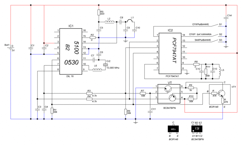

PříspěvekZaslal: ne prosinec 28 2014, 0:27    Předmět: Citovat
http://www.renault-club.ru/showthread.php?t=23173
 Soubor:  170220892.gif
 Velikost:  42.51 kB
 Staženo:  632 krát
Pozdravuje Vás Martin

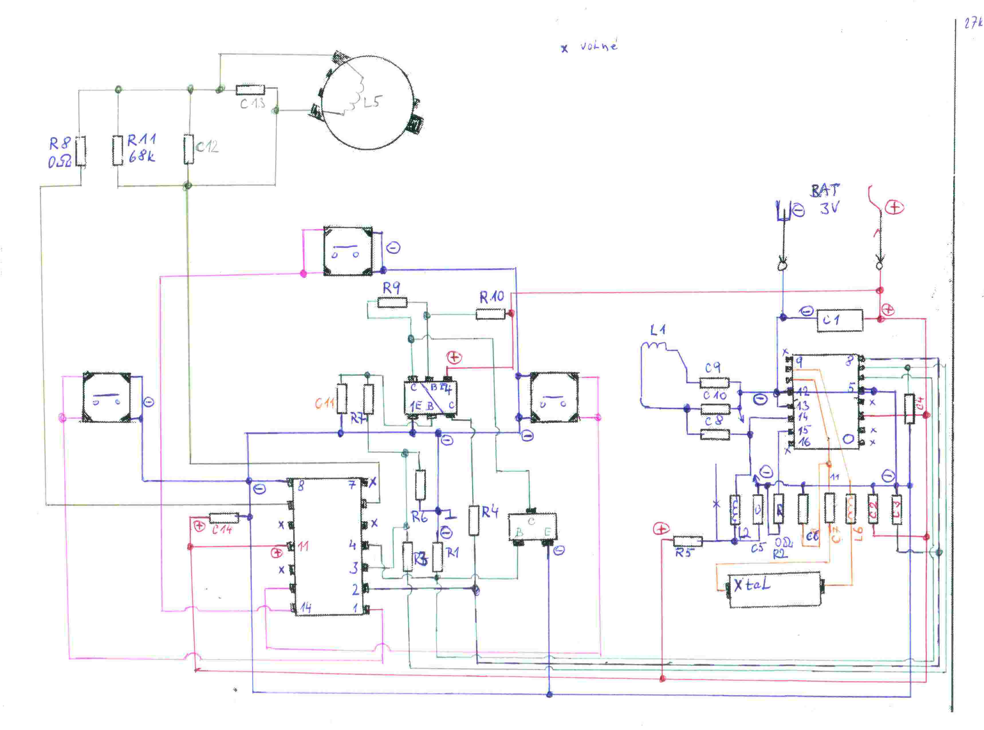

Soemtron
Založen: Jun 23, 2013
Příspěvky: 1085
Bydliště: Olomoucko
PříspěvekZaslal: čt květen 28 2015, 13:43    Předmět: Citovat
Na obr. níže je rozmístění součástek na DPS karty klíče. Omlouvám se, že v náčrtu je použito neodborné - jednotné označení pro všechny součástky, tedy obdélník. Rozhodující je značka R, L, C. Později, pokud mi vyjde čas opravím a doplním hodnoty.

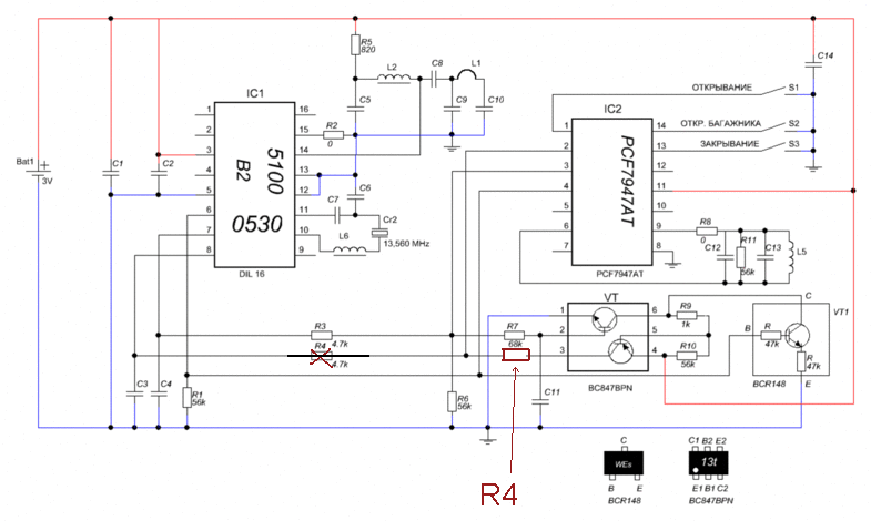

PříspěvekZaslal: čt květen 28 2015, 13:54    Předmět: Citovat
KUBO napsal(a):
Moje karta se liší od schematu a odkazu které vložil KUBO zapojením rezistoru R4:
 Soubor:  Opravené schema karty.GIF
 Velikost:  42.97 kB
 Staženo:  339 krát
