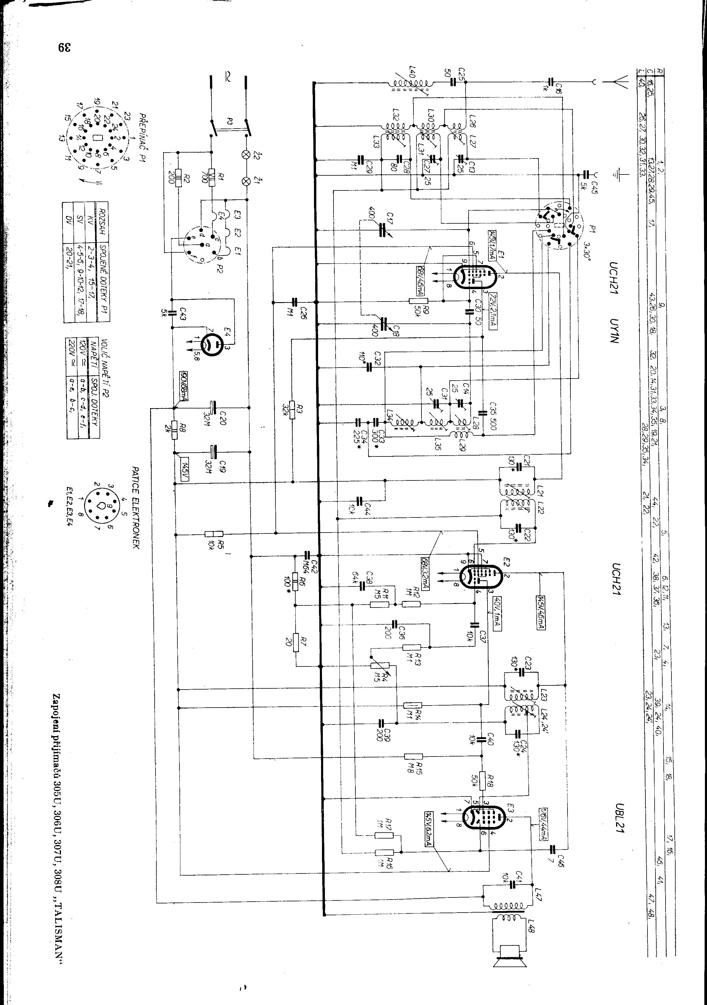

Od znameho jsem dostal tohle radio, vypada, ze je funkcni, neco se tam da naladit, skrin OK.
Chtel bych z toho pouze zesilovac a tuner z veskerymi jeho soucastky uplne odstranit.
Poradil by prosim nekdo, jak na to? Nebo nejaky odkaz, kde to nekdo takhle provadel?
Dekuji!
http://www.soundup.ru/index.php?option=com_content&view=article&id=3436:philips-tesla-talisman-306-u&catid=49:library-scheme-philips

Vzhľadom na skutočnosť, že uvedený prijímač je tzv univerzálny prijímač, čo znamená priame spojenie so sieťou, je jeho použitie na zosilnovač nielen nevhodné, ale aj životu nebezpečné.
A že sa jedná síce o najrozšírenejšie OLD radio, bola by veľká škoda ho znefukčniť......

Jestli chceš odkaz na někoho,kdo tohle prováděl,tak jsem přesvědčený,že nic nenajdeš. Tohle určitě nikdo soudný nedělal. Tohle je jedno ze sběratelsky nejzajímavějších rádií a rozkuchat ho kvůli celkem mizernému zesilovači je fakt nerozum.

rctamiya napsal(a):
Ale dyt vstup i vystup je oddeleny trafem?
jak jsi na takovou hloupost přišel ?
oddělený je jen výstup a to jestě trafem co není zkoušeno !
to trafo je dělané jen na přizpůsobení impedance elky na nízkou impedanci reproduktoru !
jinak rádio nf vstup ani výstup origo nemá !!!

Pokud dam zastrcku do zasuvky tak ci onak, tak na kostre muze byt i faze...jak to je teda s tim uzemenovacim kolikem zezadu a co antena, nemuze to probijet?

rctamiya napsal(a):
anténa a uzemnění jsou odděleny kondíkem, ale občas se mohou prorazit a pak to slušně kope !
hlavně to neprovozuj s neoriginálními knoflíky, nebo tam necpi neoriginální šroubky !
Stane se z něj, docela slušná "zabíječka" !

pokud to chceš opravovat a vrtat se v tom bez krytu, doporučuji oddělovací trafo !

Je tam vse puvodni, az na sroubek v knofliku pro ladeni, ten zkratim aby necouhal. Takze to muzu teda dat do zasuvky a pomoci zkousecky zjistit, jestli je na kostre faze nebo ne?

Muzu pouzit dve stejne trafa napr 220/15?
A zapojit 220/15 ->15/220-> radio.

pokud mají ta trafa víc jak 50W(15V,4A), mohly by takto fungovat

Šroubky v knoflíkách musí být zapuštěně dost hluboko a zakapane voskem.Kondíky,které oddělují uzemnění a anténu musí být na 1500Volt a pokud to chceš provozovat bezpečně,tak dej dva do série. Pokud se prošvihne jeden,tak to podrží ten druhý. Šasi nesmíš v žádném případě zvlášť uzemňovat. Pokud máš možnos sehnat oddělovací trafo,tak je to úplně nejlepší.
