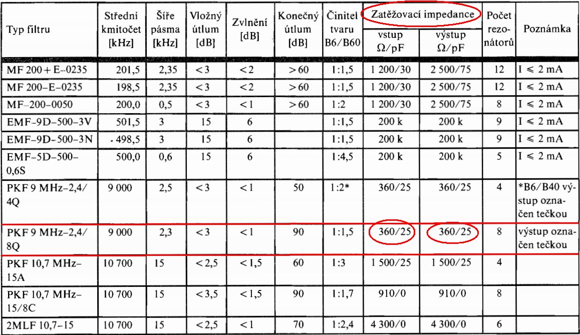

Potřeboval bych poradit stupeň před filtr PKF 9MHz.Na vstupu je zřejmě nějaká indukčnost / 5-6 Ohm/.Každý zesilovač který jsem zkusil padl po připojení na filtr k zemi.Jediné zapojení které jsem objevil v amaru je z roku
1974.Jde to ale mizerně.Chce to něco výkonnějšího ale stabilního.Jaké vstupní napětí jmenovaný filtr přežije?? Abych ho neodvařil.Předem děkuji.

FERYACT napsal(a):
ten filtr musí být stejnosměrně oddělen !
tuším že by tam uvnitř mělo být tráfko z obou stran
navíc má dost nizkou impedanci, něco málo přes 300 Ω !!!

dporučuji prostudovat:
Daneš - amatérská radiotechnika a elektronika 2
Daneš - amatérská radiotechnika a elektronika 3
Daneš - Amatérská radiotechnika a elektronika 4
všechno tam najdeš a ta tabulka tam taky je . . .

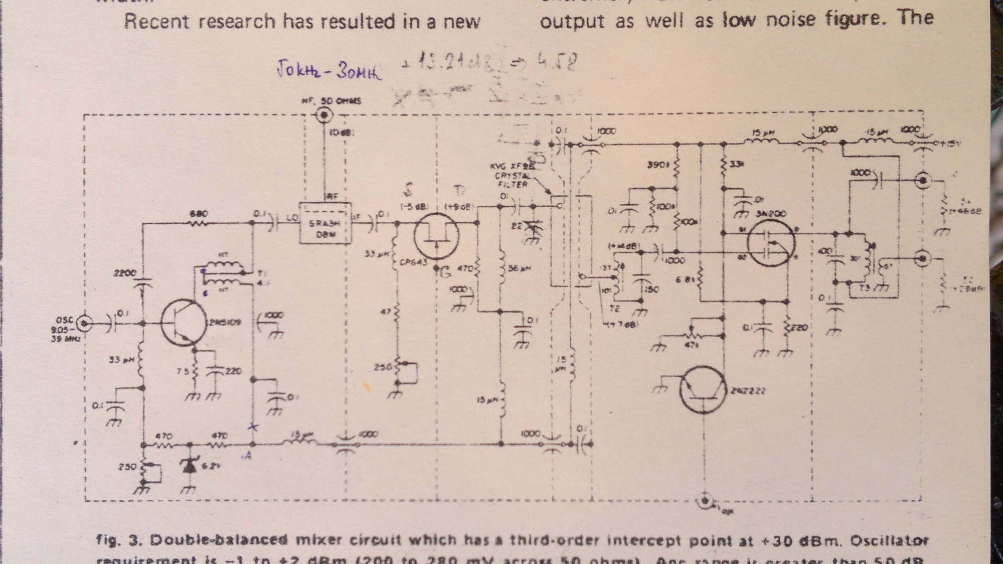

DANEŠE všechny díly mám ohmatané jako pažbu revolveru.Našel jsem si na Internetu to co inzeroval JODR /a spoustu doplňujících informací / nevím jaký sociální význam na MF zesilovači OK1FCB mají vlevo VT1 a VT2+L1.Dát paralelně dva transistory znamená, že tu jde o výkon, který pak přes 100pF jde do gate VT4.L1+kondy se bude zřejmě ladit na 9MHz.

FERYACT napsal(a):
důvod tohoto zapojení je asi nejspíš v oddělení směšovače a dalších stupňů.
Tento druh směšovače vyžaduje na výstupu ideální zatěžovací impedanci v širokém pásmu kmitočtů(rozdíly i součty), aby nevznikaly nežádoucí produkty směšování(zrcadla, intermodulace a pod.)
tento zesilovač dělá zároveň změnu impedance z 47Ω na jeho vstupu na vysokou impedanci na výstupu, kde je paralelní rezonanční obvod jako preselektor na 9MHz. Na něj je dál vazba přes 100pF, zase na vysoké impedanci vstupu dualgate mosfetu jako dalšího napěťového zesílení.
FERYACT napsal(a):
dva tranzistory tam budou nejspíš proto, že proud potřebný
k požadovaným parametrům intermodulační odolnosti zapojení je větší,
než by trvale snesl jen jeden tranzistor.
nevím nakolik je moje vysvětlení přesné, ale takhle si to pamatuji . . .

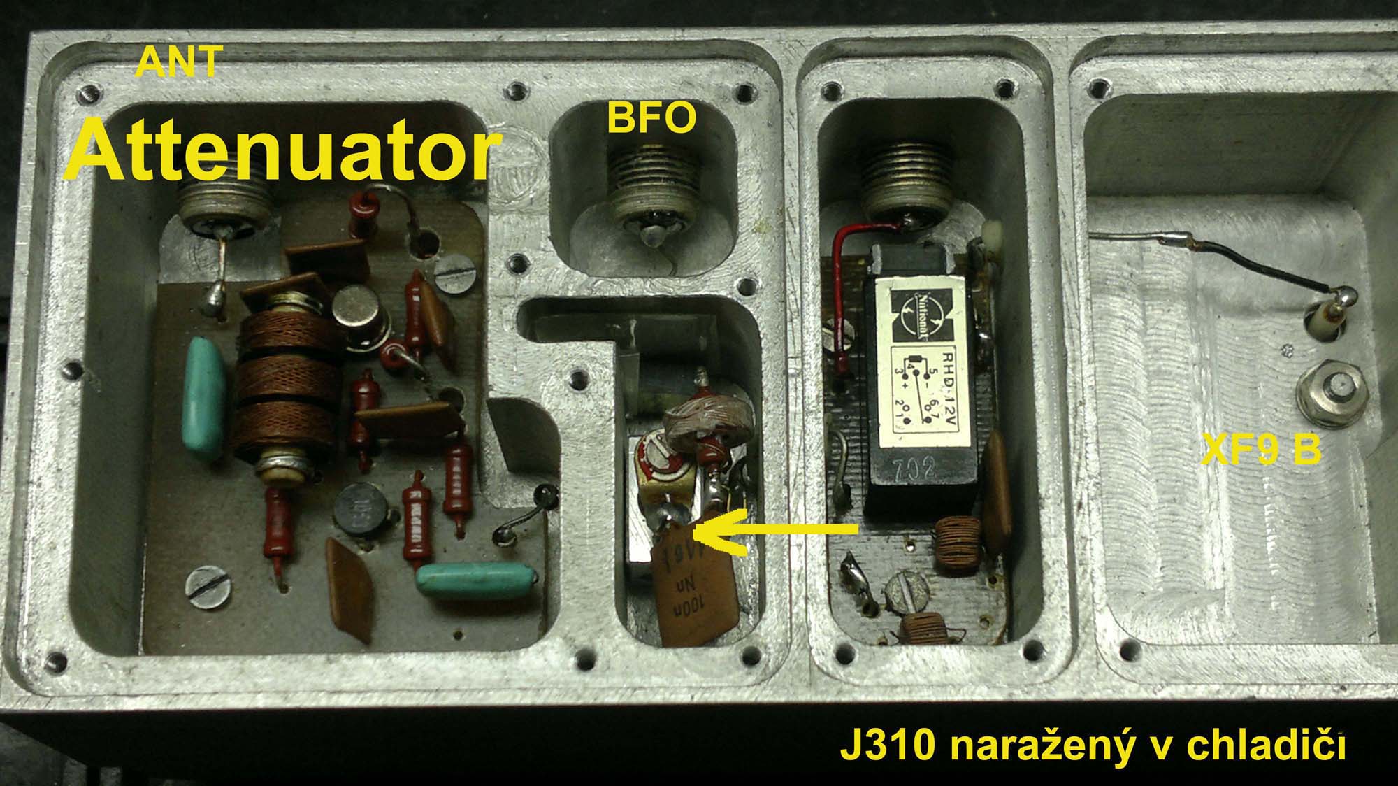

Tady je fotka z realizací a pokusů (před 25lety) komůrky z cuprextitu nebo plechu nestačí! Před filtrem je FET J310 napájený Ids = 30mA stabilizátorem proudu. Vše ve frezovaném hliníkovém bloku důsledně odstíněné, jako pro wehrmacht. (BFO na fotce má být VCO). Mixer je IE500 nebo CM1 (jinak jsem je docela úspěšně vyráběl na koleni z toroidů a mini shotky diod), jen všechno sehnat byl problém. Ale přes již silent OK1YI se dalo.

Jodre-to je odrazování.Masivní hliník je pro mne nedosažitelný.
Příspěvky: 12587
PříspěvekZaslal: ne prosinec 15 2013, 16:50    Předmět: Citovat
FERYACT napsal(a):
jestli přes to nechceš jezdit s tankem, masivní hliník nepotřebuješ !

Omyl, nebrzdím Tě v rozletu. S hliníkem jsem měl také problém. Vyřešila to kovářská výheň a roztlučené písty. Hliník co jsem měl k dispozici, měl po odlití póry. To byly doby, kdy jsme si vyráběli žárovky na koleně. Smile
Ale hlavně byla spousta času vymýšlet různé ptákoviny. Very Happy
Dnes amatér běží do krámu a koupí nejlépe FT1000

Jsem schopen udělat krytí z konzervového plechu.Myslel jsem že dvojitý kuprextit bohatě stačí.Koaxiál se stíněním měděnými drátky se houfně užívá.
Lepší může být jen měděná trubka.Ta se nedá vždy použít.

FERYACT napsal(a):
...... Lepší může být jen měděná trubka.Ta se nedá vždy použít.
Koax, kde je stínění v podobě vlnovce, aby šel ohnout sice s velkým R, se používá pro napájení vysílacích anten. Ale k věci. Nic nebrání směšovač a filtr zabalit do plechu, v tomto případě šlo o odstínění komůrek vč. víček, které v "plechu" nešly dost dobře realizovat. Na přiložené fotce jednoho návrhu si všimni naznačeného odstínění.

Jodre to schema má pro mne zásadní význam.To stínění není na schematech vidět.Moc ti díky.Na vstupu jsem často viděl tranzistor, přes který teklo několik desítek mA./což mne doposud překvapuje/ Ten tam určitě dám.Člověk musí umísťovat součástky kvůli snadnému stínění.Já jsem tlustoproudař a nemám hluboké základy elektroniky.
