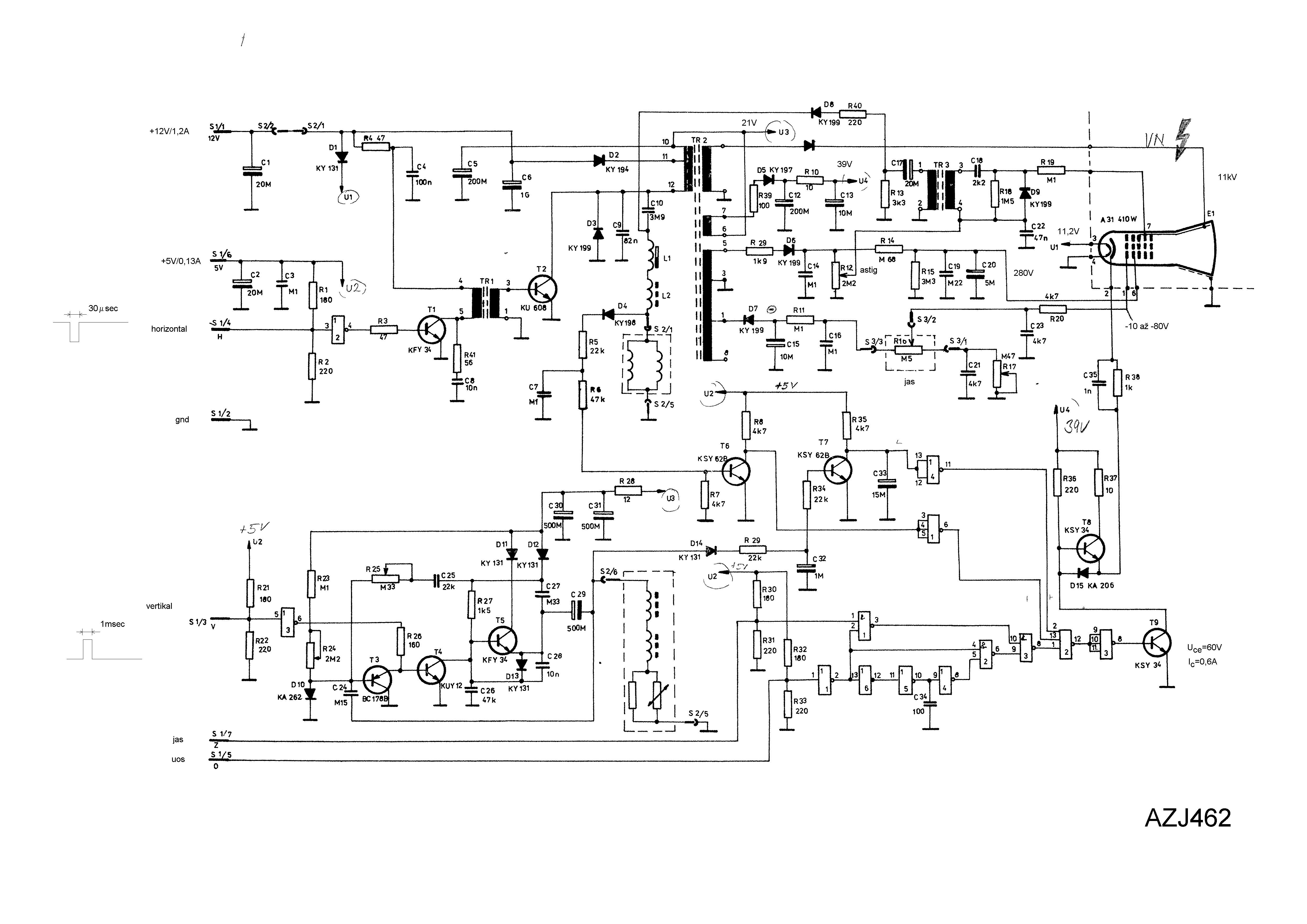

sehnal jsem obrazovku TESLA AZJ-462, ale nikde neni popsano kam se pripojuje napajeni ani signaly. Nemate nekdo schema? Nebo alespon poradte... Dik

Obrazovka - tím myslíš samotnou baňku, nebo je i s elektronikou? Pořád mi to totiž označením připomíná kompletní zobrazovací jednotku.

Upřesnění: Obrazovka není ten správný výraz Smile Je to kompletní zobrazovací jednotka, tzn. baňka s elektronkou a plošný spoj. Z plošňáku trčí 9 drátů, přičemž jsem vysledoval, že tři jsou napájení 5;12V;GND a zbylých šest nějak "obsluhuje" vychylování a možná i jas. Jo a co jsem ještě vysledoval, tak ty dráty jsou na TTL logiku. Je to nejspíš z nějakého počítačového terminálu.

něco podobnýho se válí u nás v práci.
má to ale jen 12V napájení a tři vstupy.
vertikální synchro, horizontální synchro a video ale to video je taky TTL.
takže celkem k ničemu.

ono mě to je k něčemu Smile protože mám v plánu postavit osciloskop s procesorem a TTL se k tomu hodi bajecne Smile

schani jeste nekdo to schema ?
