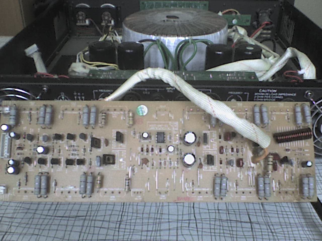

PříspěvekZaslal: pá říjen 25 2013, 6:56    Předmět: Citovat
trandy jsou paralelně ale proč to je u boha
 Soubor:  omnitronic 001.jpg
 Velikost:  130.86 kB
 Staženo:  208 krát
 Soubor:  omnitronic 002.jpg
 Velikost:  106.61 kB
 Staženo:  183 krát

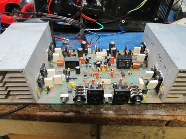

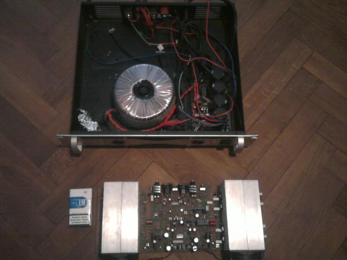

Fidek 2x1000W, 1 kanál
 Soubor:  DSC00647.JPG
 Velikost:  142.53 kB
 Staženo:  160 krát
 Soubor:  DSC00648.JPG
 Velikost:  130.42 kB
 Staženo:  160 krát

Nějak mi nesedí stále počet těch koncových tranzistorů. Nepředělával to někdo neodborně ? Zde http://www.autohificlub.cz/forum/11/1682113-pa-koncak-omnitronic-p2000 čtu: Ko trandy na jednom kanálu a je jich tam 8 + 2 budící. Nechtěl bych ale někoho uvést v omyl.
 Soubor:  2012_12_01_03_17_2910478.jpg
 Velikost:  36.99 kB
 Staženo:  177 krát

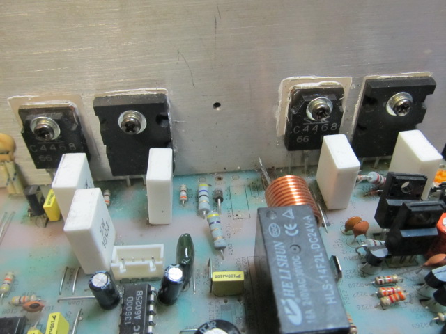

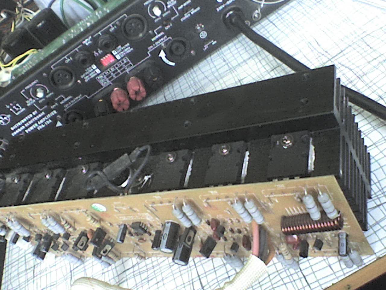

bu2520
Založen: Jul 16, 2007
Příspěvky: 4889
Bydliště: u HK
PříspěvekZaslal: so říjen 26 2013, 6:16    Předmět: Citovat
těch výkonových trandů je opravdu 8 na obrázku jsou vidět jen ty NPN PNP jsou z druhé strany chladícího tunelu . Jen je tam ta kuriozita, že jsou použity paralelně zapojené dva a dva rozdílné tranzistory v obou polaritách. U toho zdravého kanálu se zdá být originální letování i s patinou, tak nepředpokládám, že by to byl dodatečný bastl. Skutečný výkon u podobných zesilovačů je vždy diskutabilní.
