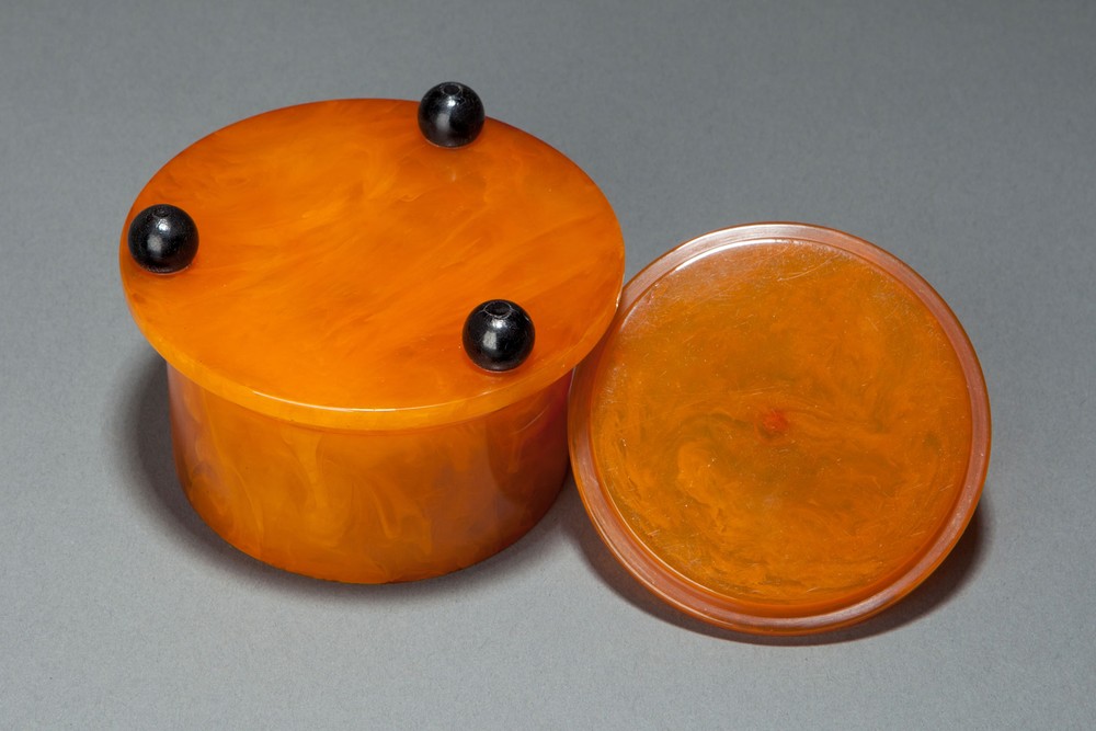

Co je tohle za hmotu?
MetalGod
Založen: May 30, 2006
Příspěvky: 6560
Bydliště: Seč
PříspěvekZaslal: po říjen 21 2013, 16:20    Předmět: Co je tohle za hmotu? Citovat
V USA se jí říká catalin, nebo catalin bakelite. Je to tvrdá syntetická fenolformaldehydová pryskyřice, oblíbená v 30. - 50. letech. Průsvitnej materiál, jantarová barva (ale dá se barvit), časem tmavne, většinou má mramorovou textuju, dá se vyleštit, prostě krása.
Ale jak se jí říká u nás? Nutno dodat, že jsem ji viděl třeba na starým nábytku, snad i na nějakým starým rádiu (ale je to strašně dávno).

To nebude ono, tohle je jakejsi brácha bakelitu, teda základ (fenol + formaldehyd) je stejnej, akorát se do tohohle nedávaly piliny, saze, tkanina, ani nic takovýho, maximálně tak barviva. Technologie výroby taky byla odlišná.
Vím, že se tenhle materiál objevoval i na tuzemských produktech, např. kliky u skříní, ale snad i na TV a rádiích (ale jen omezeně, cena byla vysoká).
A protože se to vyrábělo nejspíš i u nás, a catalin se to jmenovat nemohlo (protože Catalin je výrobce v USA), tak bádám po u nás používaným názvu.

Jo, to je přesně ono, taková {ořechová|jantarová|karamelová|medová} barva s tmavým {hnědá|červená}, až černým žíháním. Někdy s částečnou průhledností, jindy neprůhledný.

Catalin je název, který se vžil, tak se jmenoval výrobce oněch plastů. Překvapivě v Německu existovala firma Bakelite AG.
Catalin je fenolformaldehydová pryskyřice, oproti bakelitu se liší zpracováním a plnivem. Je možné, že se jeho přesná obdoba v ČSSR moc nepoužívala - pokud se pamatuji, ty různé bílé, žluté šedivé termosety (různá madla, tělesa vypínačů atd. ) bývaly snad močovinoformaldehyd, plněný mastkem a podobně. V každém případě by to stálo za sehnání publikace "Přehled plastických hmot" ze 70. let nebo něco podobného, tam byly popsané různé pryskyřice i s plnivy a obchodními názvy.
Jo, ještě jedna věc - Catalin se celkem snadno barvil (při výrobě) a mohl mít docela zářivé barvy, podle všeho je čistá pryskyřice téměř bezbarvá a skoro průhledná. Něco víc o tom je možná někde u sběratelů rádií.

Něco o bakelitu je zde http://www.google.cz/url?sa=t&rct=j&q=&esrc=s&frm=1&source=web&cd=4&ved=0CEEQFjAD&url=http%3A%2F%2Fwww.eprojekt.gjs.cz%2FServices%2FDownloader.ashx%3Fid%3D2299&ei=CHhlUuagHdLd7QbXhYDoAg&usg=AFQjCNE88TMjpEf3aY2zVIu4aVTzYD1uIw a jinak fenolformaldehydová pryskyřice byla pojivem pro pertinax , který znají téměř všichni coby umakart , kart z kartitu a UMA z části Semtína . To tvořilo spodní nosnou část a tu horní tvořila močovino-melaminová pryskyřice , která je čirá a kompatibilní s "bakelitem" . Takže vhodně spojená směs mohla dát tyto výsledky . Na starém umakartu jsem makal , žádná sranda , těch elektroran ...
